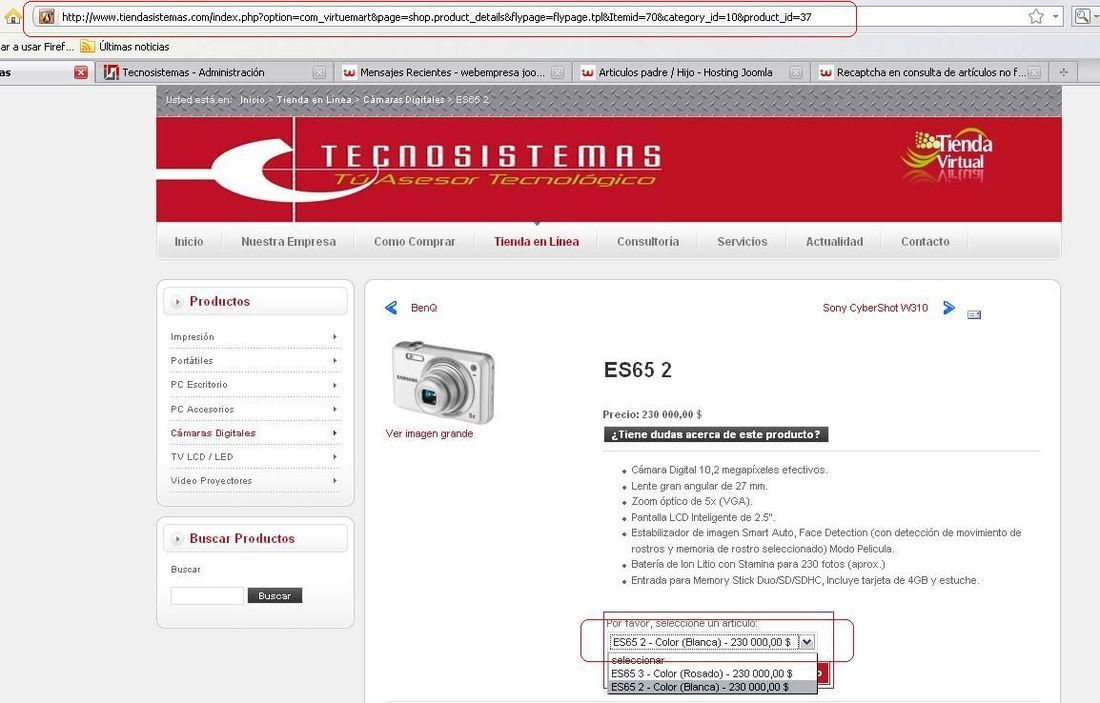

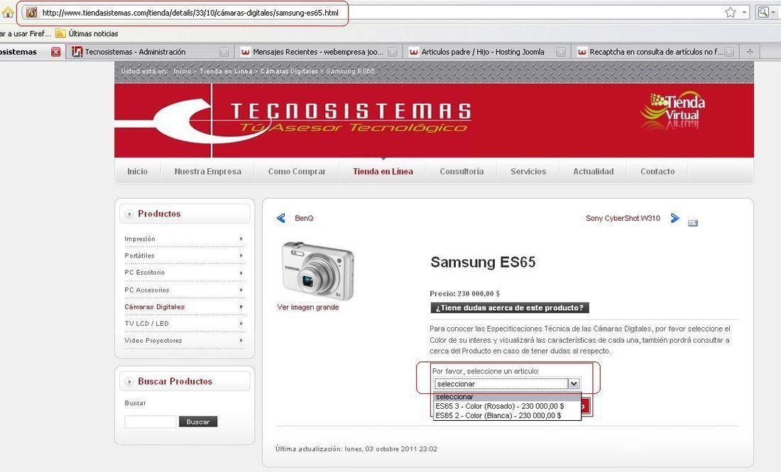

la Primera es tengo configuradas URL Amigables en Virtuemart, basado en el post donde recomiendan subir el archivo router.php y todo va bien, he conseguido URL Amigables en Virtuemart; hasta que he implementado Productos Hijos, me explico la ruta que muestra hasta antes de seleccionar un Producto Hijo,es Amigable, al seleccionar un producto Hijo y cargar la Información relacionada, la URL deja de ser Amigable y se muestra como si no estubiera configuradalas URL Amigables, Adjunto imagenes del antes y despues de seleccionar un producto hijo para más clarida.

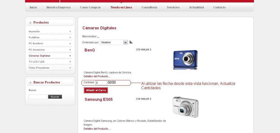

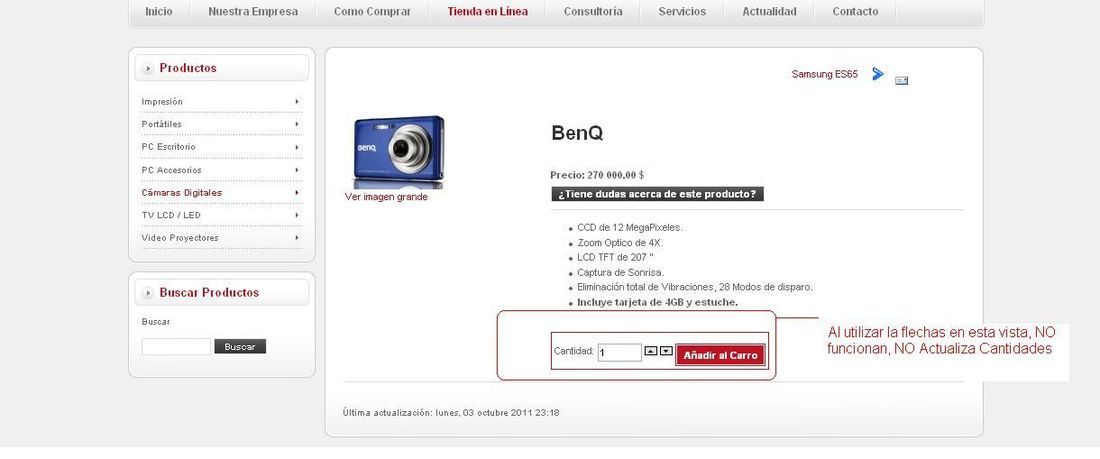

La Segunda consulta tiene que ver con la Caja de Cantidad, al ingresar a una Categoría y actualizar mediante las flechas la Caja de Cantidad Estandar, configuarada desde (Virtuemar / Productos / Ficha del Producto / Opciones de Visualización) el proceso es correcto, pero al ingresar por "Detalles del Producto" las flechas de selección de Cantidad del Prodcuto, el Proceso NO actualiza la cantidad del Producto; lo mismo ocurre con los productos Hijos, al seleccionar un
Producto Hijo y desplegar la información asociada al mismo,las flechas de la Caja de Cantidad Estandar, no actualiza dichas cantidades.
Para resumir la consulta a cerca de la Caja de Cantidad Estandar en Virtuemart, la única parte donde actualiza la cantidad de los Productos, es en el listado de Productos al ingresar a una Categoría; de lo contrario, (Detalles del Producto y Productos Hijos) la Caja de Cantidad Estandar, no actualiza la Cantidad de Dicho Producto.

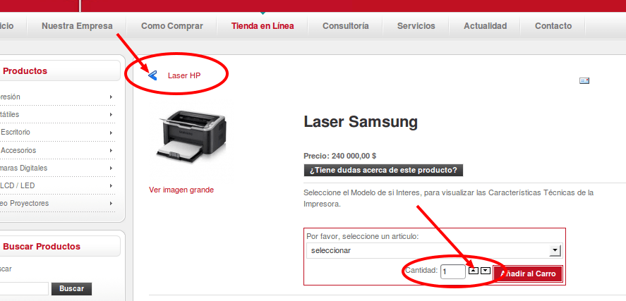

La flecha azul se comporta bien (captura), y efectivamente la flecha del selector de cantidad de productos en el carrito no hace nada.

Parece ser un error de Virtuemart 1.1.9:
http://forum.virtuemart.net/index.php?topic=90260.0
http://forum.virtuemart.net/index.php?topic=88424.msg289798#msg289798
En los temas indicados muestran la solución.

Tema solucionado respecto al selector de Cantidades de mi tienda, funciona OK.
