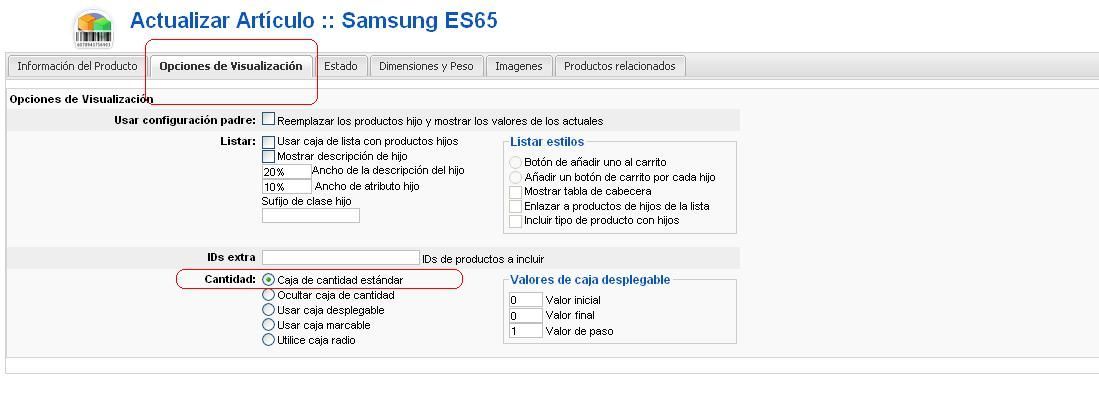

Señores Webempresa, primero que todo felicitarlos por el Excelente trabajo que realizan compartiendo conocimiento; el motivo de mi consulta es a cerca de los productos Hijos en Virtuemart, al respecto tengo dos consultas:
la Primera es tengo configuradas URL Amigables en Virtuemart, basado en el post donde recomiendan subir el archivo router.php y todo va bien, he conseguido URL Amigables en Virtuemart; hasta que he implementado Productos Hijos, me explico la ruta que muestra hasta antes de seleccionar un Producto Hijo,es Amigable, al seleccionar un producto Hijo y cargar la Información relacionada, la URL deja de ser Amigable y se muestra como si no estubiera configuradalas URL Amigables, Adjunto imagenes del antes y despues de seleccionar un producto hijo para más clarida.
La Segunda consulta tiene que ver con la Caja de Cantidad, al ingresar a una Categoría y actualizar mediante las flechas la Caja de Cantidad Estandar, configuarada desde (Virtuemar / Productos / Ficha del Producto / Opciones de Visualización) el proceso es correcto, pero al ingresar por "Detalles del Producto" las flechas de selección de Cantidad del Prodcuto, el Proceso NO actualiza la cantidad del Producto; lo mismo ocurre con los productos Hijos, al seleccionar un
Producto Hijo y desplegar la información asociada al mismo,las flechas de la Caja de Cantidad Estandar, no actualiza dichas cantidades.
Para resumir la consulta a cerca de la Caja de Cantidad Estandar en Virtuemart, la única parte donde actualiza la cantidad de los Productos, es en el listado de Productos al ingresar a una Categoría; de lo contrario, (Detalles del Producto y Productos Hijos) la Caja de Cantidad Estandar, no actualiza la Cantidad de Dicho Producto.
Mi pregunta es: ¿Cual es la configuaración correcta, de "OPciones de Visualización" en los Productos?, para que actualice la cantiadad de los Productos en los casos: "Detalles del Producto" y al seleccionar un Producto Hijo.
Si he faltado a alguna regla del foro por la consulta de dos temas al tiempo, me indican los pasos a seguir lo hago tratarse del mismo tema "Productos Padre e Hijo".

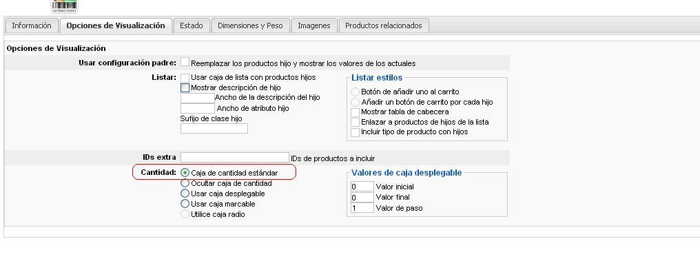

gracias por el apoyo, bueno te comento, por el lado de SEO no he instalado, ni configurado ningún componente adicional, es más lo único que he configuarado respecto a SEO es en Configuración Global, activar los Parametros de Optimización SEO, de resto nada más.
Lo otro, la configuración de los Productos Padres, si con "Mostar Opciones" te refieres a la Pestaña "Opciones de Visualización" he realizado pruebas con los Check referentes a Producto Padre: "Reemplazar los productos hijo y mostrar los valores de los actuales", "Usar caja de lista con productos hijos", y tampoco me funciona, si estoy equivocado en mostrar información de "OPciones de Visualización" me indicas, para buscar exactamente lo que necesitas, adjunto imagenes de la configuración de Prodcutos Padre e Hijo.
De nuevo gracias por el apoyo.

He revisado los parámetros que has puesto, los he comparado con los que yo tengo y veo que son correctos.
Revisando el código parece que no se está usando el mismo sistema para cargar la nueva página cuando se selecciona el producto hijo.
En concreto, parece que la diferencia está en el archivo administrator/components/com_virtuemart/classes/ps_product_attribute.php, que no parece coincidir con lo que tengo.
