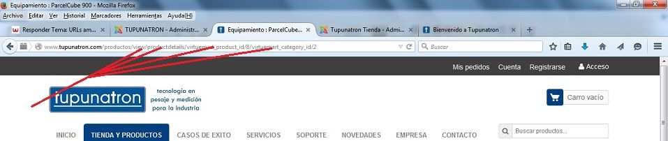

Acabo de probarlo y me provoca mucho conflicto en los URLs. Dime como puedo configurar el Virtuemart 3, para organizar mejor los URLs. Segun lo que te muestro en el pantallazo.
Respondido : 18/03/2015 10:14 pm
