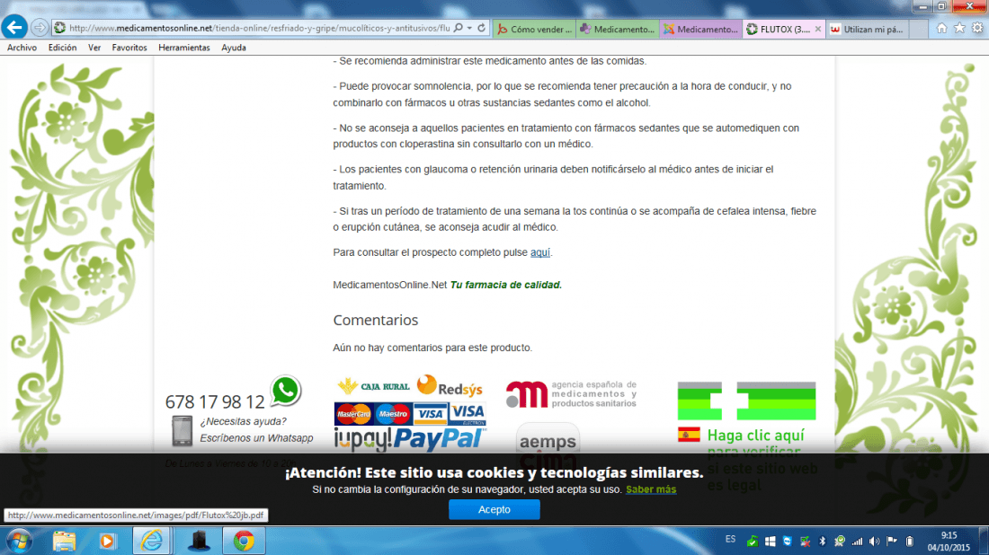

Este producto es un ejemplo:
http://medicamentosonline.net/tienda-online/resfriado-y-gripe/mucol%C3%ADticos-y-antitusivos/flutox-3-54-mg-ml-jarabe-200-ml-detail
El vínculo del pdf es:
http://medicamentosonline.net/images/pdf/Flutox jb.pdf
La ubicación de estos prospectos esta en esta carpeta
images/pdf/
