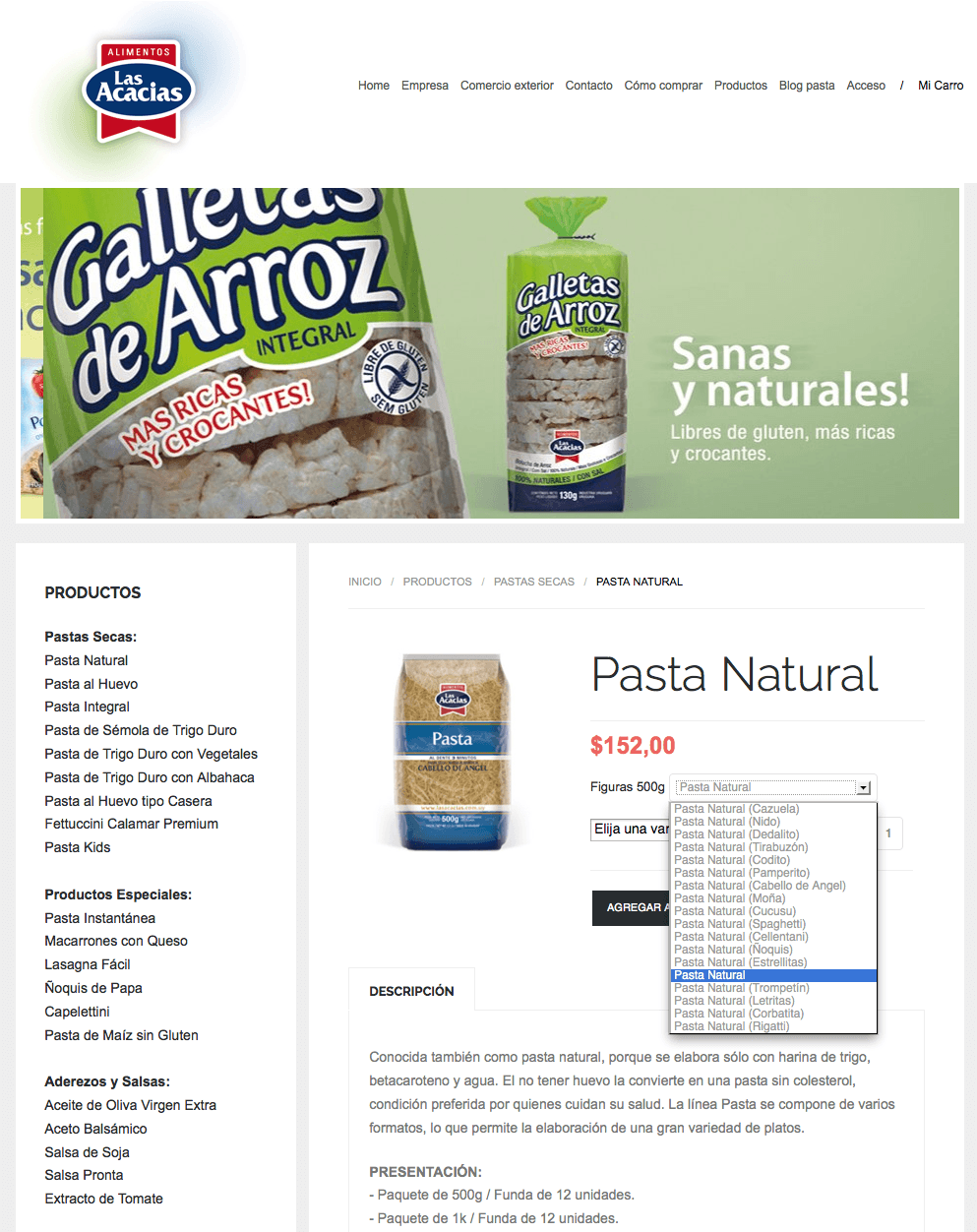

En el producto padre "Pasta Natural" tengo creado un campo personalizado llamado Figuras 500g, donde se muestra una lista desplegable con varios subproductos (adjunto imagen).
Quiero hacer otros 2 campos personalizados similares para el mismo producto padre, uno llamado Figuras 1k y otro llamado Figuras 5k, cada uno en forma de lista iguales al que adjunto en la imagen y que también van a mostrar una serie de productos derivados de "Pasta Natural".
¿Cómo puedo conseguir esto?

Hola Pablo, gracias por tu respuesta.
Pude colocar tres campos personalizados en el mismo artículo, pero los tres campos personalizados me quedan con la misma lista de productos derivados.
No me doy cuenta cómo hacer para que cada campo personalizado tenga un grupo distinto de productos derivados desplegados en una lista.

Lo que quiero lograr es lo siguiente, a ver si me explico mejor:
En el sitio tengo publicado el producto "Pasta Natural", y a su vez "Pasta Natural" tiene varios productos derivados (Letritas, Corbatita, Pamperito, etc).
Tengo creado un campo personalizado llamado "Figuras 500g" de tipo "La variante Genérica del descendiente", que está asociado al producto padre "Pasta Natural".
Entonces, en el producto "Pasta Natural" aparece el campo personalizado "Figuras 500g" a modo de menú desplegable, mostrando todos los productos derivados de "Pasta Natural" que tengo creados hasta el momento.
Mi pregunta es la siguiente:
¿Es posible crear 2 nuevos campos personalizados para el producto "Pasta Natural" (Figuras 1k y Figuras 5k) y que estos muestren cada uno un grupo distinto de productos derivados?
Saludos y disculpas por lo entreverado que resulta el tema.
Respondido : 11/04/2014 11:24 pm

No pretendo hacer más subproductos de un subproducto,
sino crear dos nuevos campos personalizados (1k y 5k)
que se comporten exactamente igual que el que ya está creado (500g).
Este es el link del producto en cuestión:
Pasta Natural
Porque lo que necesito es que al seleccionar cada una de las variantes (coditos, letritas, etc)
se muestren las imágenes correspondientes como en el caso del link.
Creo que la solución va a ser crear tres productos en lugar de uno sólo:
uno para Pasta Natural 500g, otro para Pasta Natural 1k y el tercero para
Pasta Natural 5k, cada uno con su único campo personalizado como el publicado actualmente.
O también podría crear campos personalizados comunes y agregarle las imágenes respectivas
en los comentarios o algo así.
Respondido : 23/04/2014 3:22 am
Lo mejor para tu caso será que crees 3 productos independientes para cada uno de los pesos. De esta forma evitarás los problemas que te comentaba en mi respuesta anterior.
