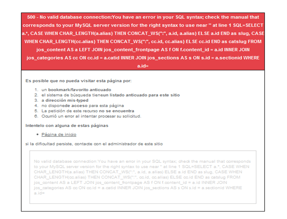

En un principio todo sale correcto... hasta el punto final. El momento del pago. Una vez selecciono el método para pagar, por ejemplo con paypal (tengo cuenta), y haciendo click a continuación en el botón "confirmar" me aparece una página de error en vez de la de Paypal para efectuar el pago.
El error es este:
"Error 500 - No valid database connection"
Sé que tengop todo bien configurado pues, antes de joomfish funcionaba correctamente la tienda. Desinstalé Joomfish y la tienda volvió a funcionar perfectamente.
Procedí a instalarlo de nuevo y volver a probar la tienda y, esta vez, al hacer click en un artículo para proceder con la compra, ya aparece el error. Ni siquiera me deja hacer nada más como anteriormente, que al menos me llegaba hasta el momento de confirmar el método de pago.

Por lo que veo el error no tiene que ver con JoomFish y si con tu base de datos y alguna tabla con problemas ¿has probado a reparar la tabla en cuestión desde phpMyAdmin?.
Puedes poner aquí el error pero no en captura sino en texto "enlatado" en un "code" para que el Firewall no lo borre.

Muy lejos no tienes que ir para saber cuales son las tablas afectadas, el propio error te las cita:
jos_content
jos_content_frontpage
jos_categories
jos_sections
