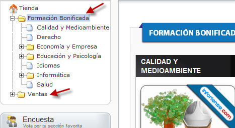

Tengo un pequeño inconveniente, y es que he instalado el módulo que muestro en el asunto de este tema para mostrar las categorías y productos anidados a ellas en la posición left de mi plantilla, y hasta aquí todo bien.
Lo que pasa ahora es que tengo dos Categorías Madre, FORMACIÓN BONIFICADA y VENTAS, y solo quiero que se pueda visualizar la primera ya que es la que tengo todos los cursos metidos para los alumnos y la segunda categoría está relacionada con ventas que hago de otro tipo.
Mi pregunta es: Se puede hacer algo para mostrar solo una categoría madre en dicho módulo???.
Gracias de antemano, adjunto una imagen.

Hola Vettusta
De qué módulo se trata?, puedes enviar la url de tu sitio web?
Desde la configuración del módulo no puedes configurar las categorías a mostrar o categorías excluir?

Buenas Jhon,
1. El módulo en cuestión es el que figura en el asunto de este post el "mod_product_categories_1.1.9.j15" de virtuemart.
2. La URL de mi sitio es: VETTUSTA
3. Desde la configuración del módulo no ofrece la característica de mostrar u ocultar categorías.
Espero que con estos datos tengas suficiente.

Hola Vettusta,
El funcionamiento del módulo no permite ocultar categorías, ya que muestra automáticamente las categorías que se van creando en Virtuemart.
Si quieres trabajar con este módulo, hay que modificar código: http://forum.virtuemart.net/index.php?topic=45549.0
Otra opción es utilizar módulos de Joomla!, y realizar manualmente los elementos de menú para que apunten a las categorías.

Gracias por vuestra ayuda, al final encontré una solución muy simple, tan simple que hasta me dio coraje cuando lo comprobe, y es que lo único que tuve que hacer fue despublicar esa categoría y listo, al tener otro menú de joomla enlazando directamente a esa categoría, no necesitaba tenerla publicada en dicho módulo.
