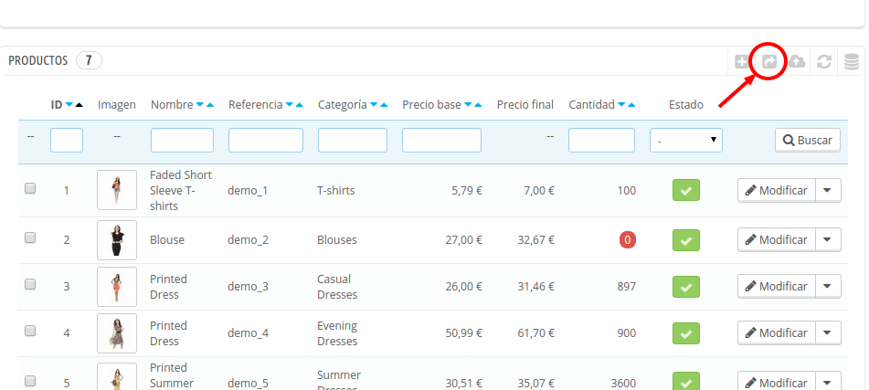

Lo que podrías hacer es generar un exportación de los productos de tu PrestaShop en un archivo csv para, a continuación editar el archivo, modificar los precios y realizar una nueva importación.
Para exportar los productos puedes ir a Catálogo->Productos y pulsa en el botón que te marco con el círculo rojo en la siguiente captura de pantalla:
