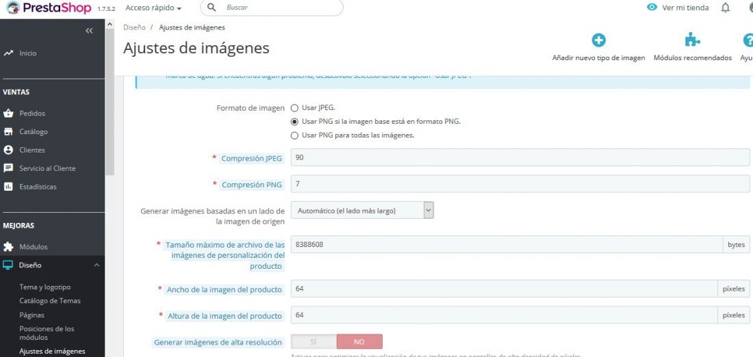

Estoy viendo que por defecto en Prestashop la Compresion de imagenes jpeg viene a 90 sobre 100
Si bajo la compresión a 70 sobre 100 ¿predere calidad en las imagenes o el cambio seria imperceptible y podre reducir espacio en disco y ademas mejorar la velocidad de carga de mi web?
Digo esto porque en mi web la herramienta IMG Optimicer que ofreceis ya ha otimizado al maximo las imagenes de mi web y deseo optimizarlas mas para ganar en velocidad y mejorar SEO.
¿RECOMENDAIS QUE GAJE LA COMPRESIÓN DEL JPEG A 70 O POR EL CONTRARIO MEJOR DEJARLO A 90 COMO VIENE POR DEFECTO?
Espero vuestro consejo para proceder

De manera general si ya has optimizado imágenes con imgoptimizer ya no sería necesario cambiar ese valor, ten en cuenta que si lo cambias puede que tus imágenes ya no se vean tan bien, si deseas puedes probarlo, no olvides de regenerar miniaturas.
Actualmente veo que por ejemplo esta imagen de producto :
Pesa 24kb por lo que creo que es bastante aceptable el tamaño de imagen.
Tal vez tu problema viene por las imágenes de slide que cada una pesa poco más de 300kb, si te preocupa usar imágenes pesadas, en este caso tendrías que reeplantearte el diseño de tu sitio para que no use slides o use un slide con imágenes de otro diseño que no pese tanto, es decir el tamaño de la imagen también esta en función a lo que contiene la imagen, la otra opción es quedarte con dos slides como máximo.

Entonces no es recomendable bajar la compresión de -jpg a 70? Se perderia mucha calidad de imagen al reducir la compresión,se veria muy pixelado?
En caso de que lo hiciera deberia apretar el boton de regenerar todas la miniaturas?
Si al hacerlo realmente viera que han perdido mucha calidad las imagenes como podria restaurar la calidad de imagenes antigua ,¿Restaurando el valor a 90 bastaria o tendria que regenerar una copia de seguridad de mi sitio para recuperar las imagenes anteriores?

Si, exacto, es tal como indicas.
Puedes probar si gustas, tendrías que regenerar nuevamente con otro valor en caso no te convenza la calidad.

Entonces en caso de que bajara en nivel de compresión de las imagenes y quisiera restaurar los valores anteriores,¿Bastaria con Regenerar de nuevo el valor a 90? o ¿Tendria que Restaurar una copia entera de mi sitio desde Superbackups?
Al bajar la calidad a 70 ¿Ganare espacio en dico y mi web ira mas rapida?

Si quieres regresar a como estaba, efectivamente tendrías que cambiar a 90 y regenerar nuevamente, las imágenes originales siempre estan en una carpeta de tu sitio, estas imágenes no se leen directamente, se leen las que estan en otra carpeta, las que se optimizan.
Si bajas la calidad podrías ganar algo de espacio pero dudo que sea mucho.
