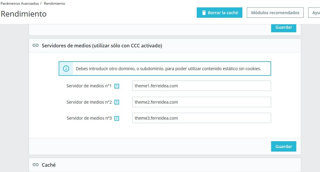

En dicho tutorial hay un apartado,5- Habilitar subdominio para el contenido estático sin cookies, que indica la creación de subdominios de en mi web, que indica como crear dichos subdominios e configurarlos en la sección Parámetros avanzados > Rendimiento:
Yo lo tengo configurado en mi Back END tal que así:

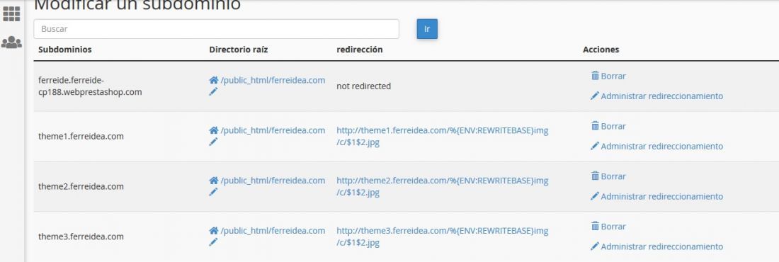

Los subdominios apuntan al public_html de tu sitio, es decir al sitio principal?, envíanos algunas capturas de pantalla para ver cómo esta configurado el subdominio.
Respondido : 29/06/2019 3:25 pm
Respuestas: 0
Buenas
Creo que si,te adjunto captura de la configuración:

Respecto a la configuración de los subdominios es la siguente:
En CPANEL:
Y en el back end de Prestashop en el apartado de rendimiento:
¿Es esta la configuración correcta?¿Al tener estos subdominios configurados de esta manera estoy optimizando correctamente el rendimiento de mi web o por el contrario estamos haciendo que carge mas recursos de los necesarios y por ende realentizandola?
