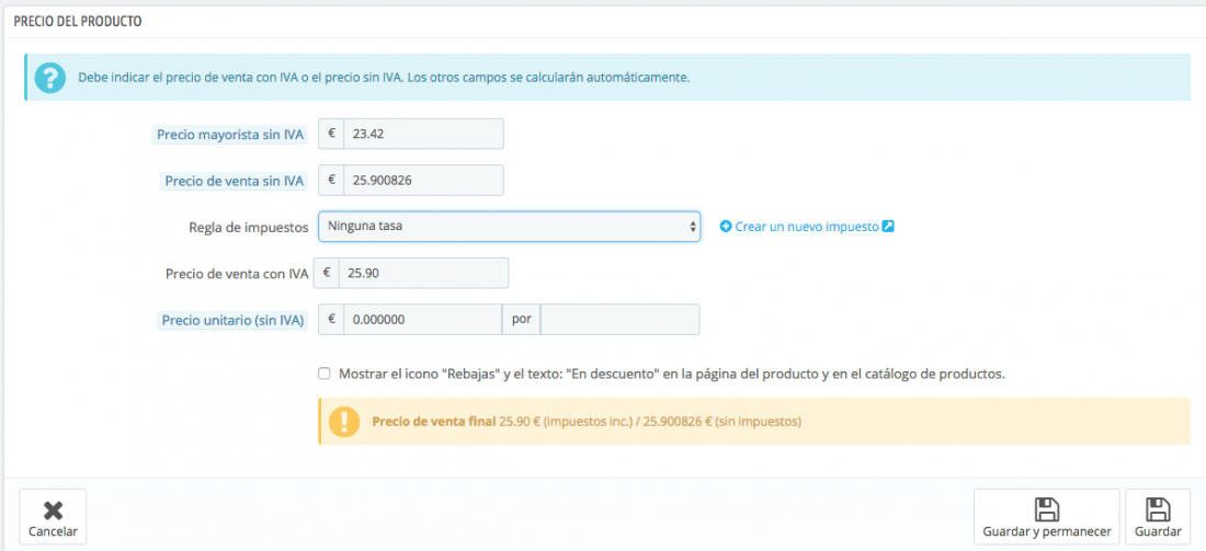

Hola lamentablemente, tratando de añadir Portugal y Francia como paises para venta online, he borrado por error la regla de impuesto del 21% de iva, a pesar de haberla vuelto a crear con el mismo nombre ahora los productos aparecen sin tasa de impuestos, ¿hay alguna forma de añadirla masivamente a todos los productos de la web por ejemplo generando una consulta desde la base de datos?

Hola Jhon, el problema es que si restauro el sitio completo voy a perder muchos productos y configuraciones realizadas en los últimos días, ¿sería posible realizar algún tipo de consulta en la base de datos para modificar masivamente en todos los productos, añadiendo el ID de la regla de impuestos?, es la única opción que se me ocurre, pero no sé como llevarla a cabo.

Hola Jhon, he tratado de ejecutar las consultas que se mencionan en el foro, pero los productos siguen sin tasa de impuestos, las consultas que he tratado de realizar son:
update ps47f_product set id_tax_rules_group = ‘{62}’;
update ps47f_product_shop set id_tax_rules_group = ‘{62}’;
62 es el ID de regla de impuesto que quiero que seleccionen los productos.

La consulta SQL debería ejcutarse sin las llaves, es decir directamente el ID
update ps47f_product set id_tax_rules_group = ‘62’;
