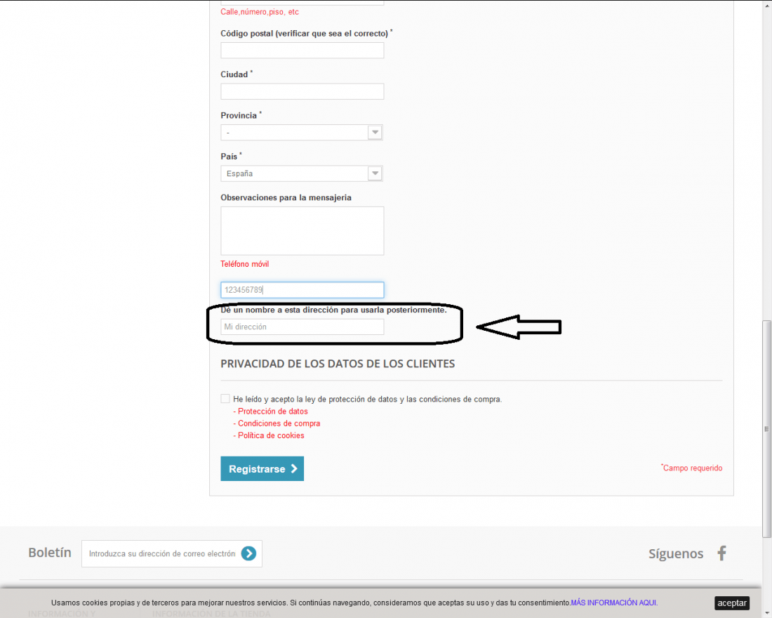

Seria posible eliminar esta casilla te adjunto foto.
muchisimas gracias!.

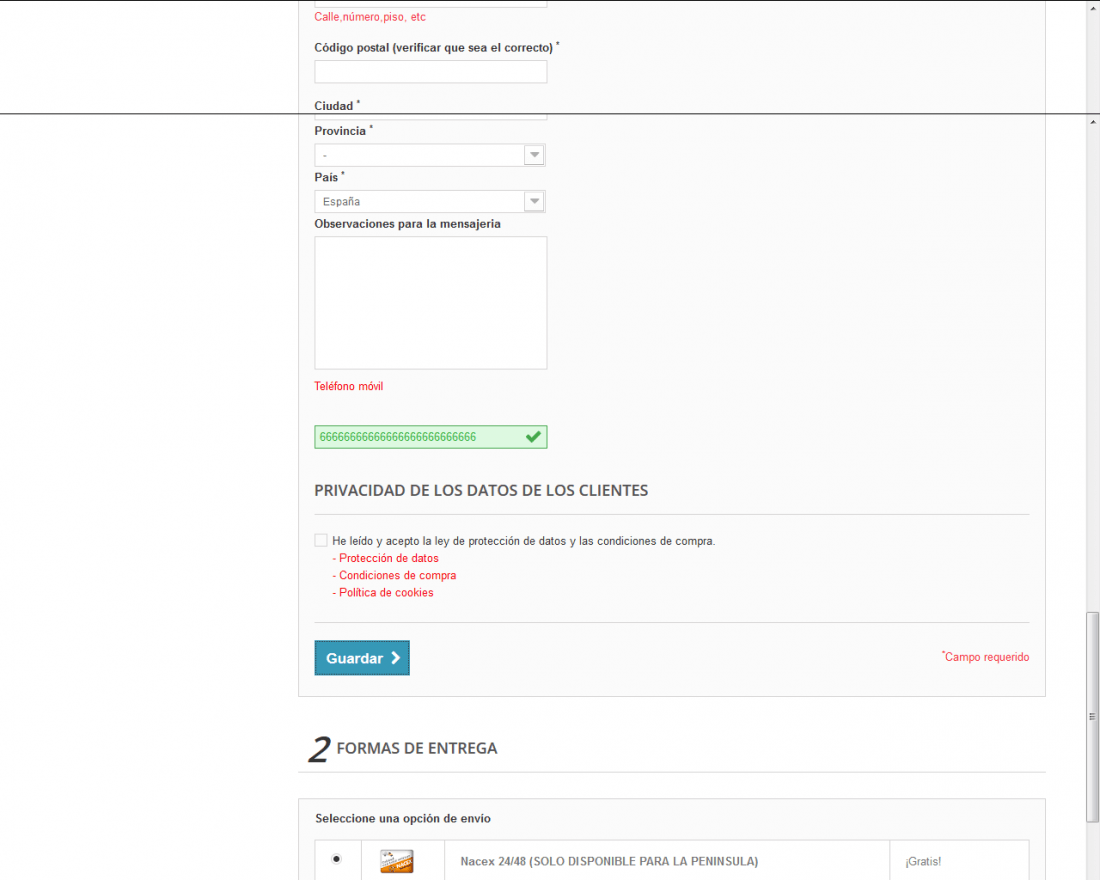

P:D he probado añadir un producto y tramitar el pedido en ese casi si que me deja poner mas digitos.
Me imagino que habra que hacer lo mismo pero en el archivo de tramitacion del pedido.

Controlar el número exacto de dígitos ya sería más complicado, ya que sería necesario agregar javascript y aquí se corre el riesgo de que surjan conflictos.
Sobre el campo que quieres eliminar, no se puede hacer. Este sirve para definir las diferentes direcciones de envío, de forma que los usuarios puedan distinguir entre ellas en caso de que tengas varias. Es un parámetro necesario en el caso de que el usuario quiera enviar un pedido a un dirección alternativa ya registrada, ya que precisamente le mostrará ese valor.
Sobre el campo de teléfono que te deja poner más de 9 dígitos, tendrías que indicarnos cómo poder llegar a ese campo desde tu web.

A vale si no se puede eliminar esa linea lo dejamos asi.
Te dejo el enlace donde me deja poner mas de 9 digitos es a la hora de tramitar el pedido.
http://www.nutrishop.es/pedido-rapido
Un saludo y gracias.
Respondido : 22/12/2016 10:43 am
Prueba a aplicar los cambios en los archivo themes/Cilene/address.tpl y themes/Cilene/order-opc-new-account.tpl.
Aquí tienes que localizar los campos phone y agregar el "maxlenght=9", como hiciste en el cambio anterior. En el primer archivo que te he indicado sale 2 veces y en el segundo 1.
