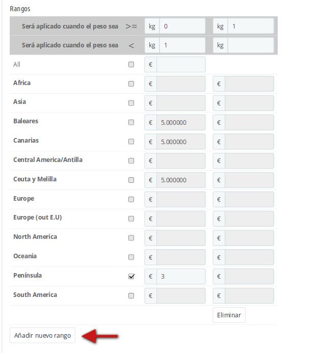

.- Accede a transporte y edita el transportista que tengas creado.
.- Añade los rangos que quieras:
.- Cuando tengas el primer rango añadido pulsa en el botón añadir nuevo rango y añades los rangos que necesitas para el transporte.

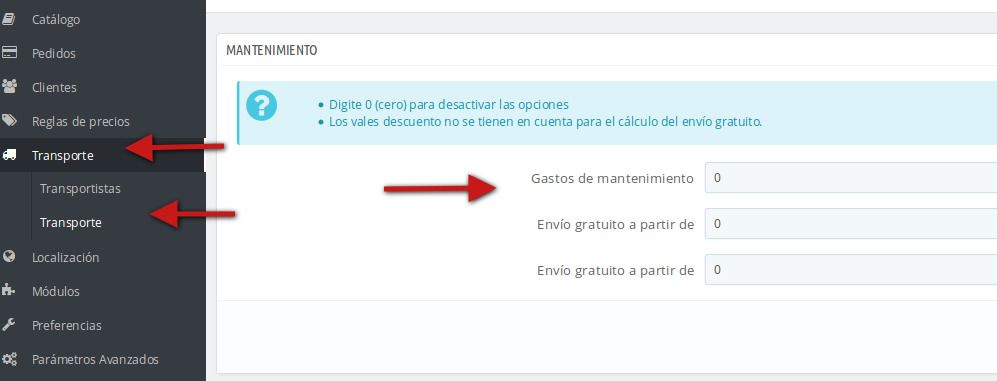

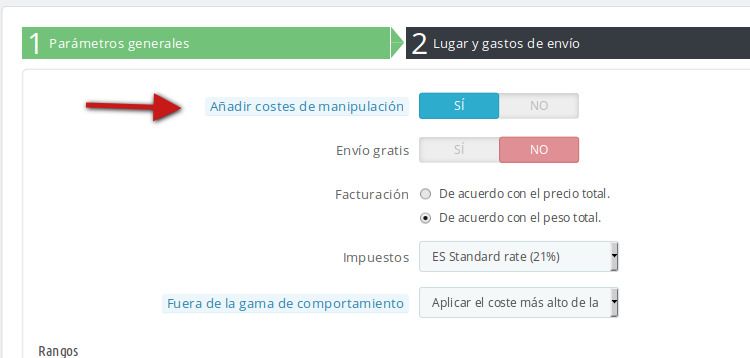

Para añadir gastos adicionales puedes utilizar la opción de Añadir costes de manipulación
.- Una vez seleccionado puedes añadir los gastos desde transporte -> Transporte
.- En la Opción Gastos de mantenimiento añades porcentaje de el seguro.

Ok.. mira, he seguido el instructivo, he creado las reglas de transporte y notado, que si se hacen la suma de pesos de varios productos.
Cuando estoy simulando una compra y la suma del o los productos están dentro del primer rango, lo hace bien. Pero cuando el peso de los productos, pasa el primer rango, ahi esta mi problema, porque toma correctamente el valor que le he colocado, pero lo que queremos, es que, mantenga el costo del primer rango y que le sume lo del siguiente rango.
La regla que tengo que aplicar es así:
Mi producto pesa 2.20Kgs, entonces, por el 1kg se paga $1.00 y el 1.20Kg se consideran como exceso de peso y este tiene un costo de $0.50 por cada Kilo de exceo. ¿como lo podría plasmar entonces?
Respondido : 18/03/2017 7:28 pm
Respuestas: 42192
Hola Daniel.
Bueno puedes crear rangos que sean de 1kg, es decir el primer rango hasta 1kg el coste es 1$ el siguiente rango es de 1,1kg a 2kg que este el valor seria 1$+0.50$ por el kilo extra, en total 1.50$, el siguiente rango seria de 2.1kg a 3kg y el precio en este caso seria 1$+0.50$+0.50$ en total para ese rango seria 2$ y así para todos los rangos de pesos que quieras crear.
