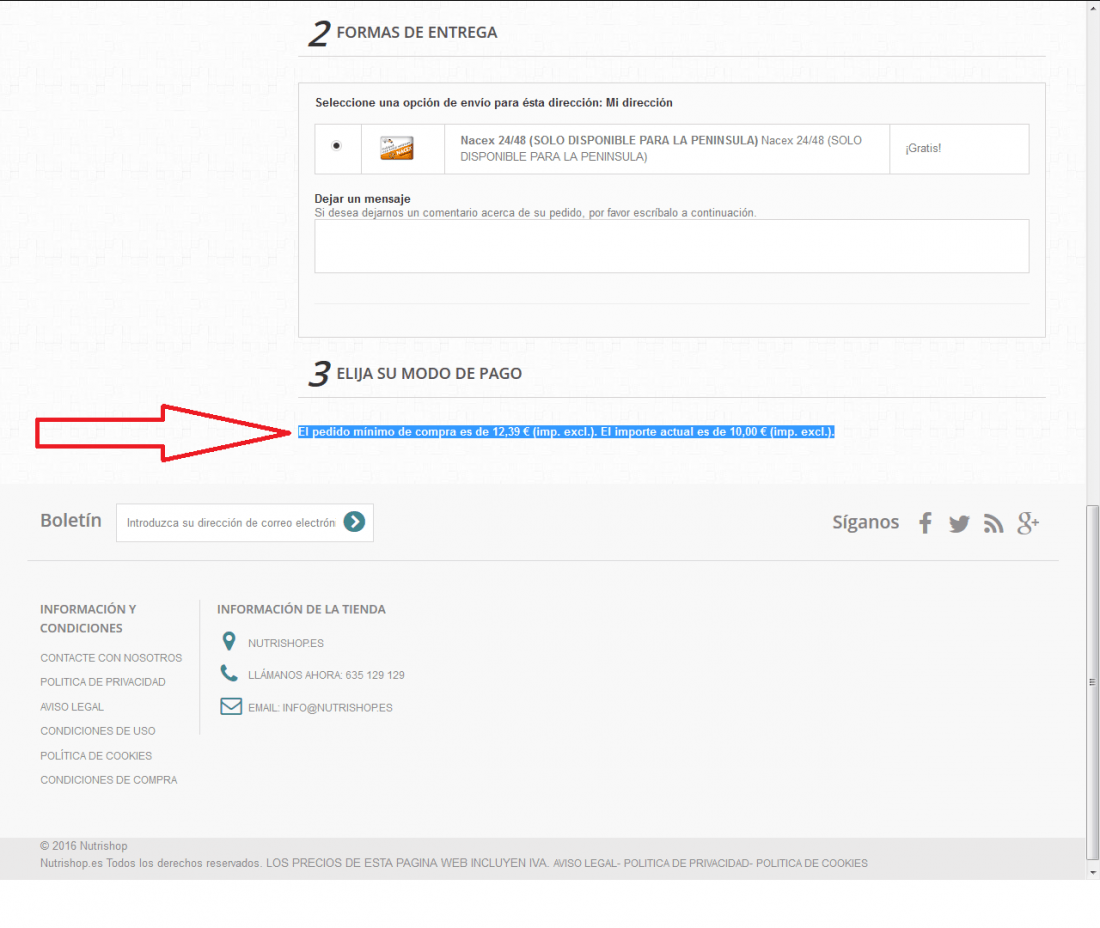

Buenas,
He configurado en la tienda para que el pedido minimo sea de 15€ pero en configuración me sale para ponerlo sin IVA seria 12,39€
En la tienda los precios ya esta con el IVA incluido entonces al tramitar el pedido te indica que te falta X pero sin impuestos.
Hay alguna forma que se pueda configurar para que salga con el importe IVA incluido en vez de exento?
El pedido mínimo de compra es de 12,39 € (imp. excl.). El importe actual es de 10,00 € (imp. excl.).
Gracias y un saludo.

HOla
No he visto opción para esto desde la configuración, para que no cause confusión podrías evaluar ocultar el mensaje o reemplazarlo por otro, en este último caso a través de las traducciones.

Hola Jhon,
Te refieres poner un texto fijo 15€ y eliminar el calculo verdad?
Me imagino que se podria hacer que lo vostra con el IVA pero eso ya habria que estar modificando hasta dar con la tecla.
Te suena en que archivo estaria el codigo de esta funcion?

Es posible que sea parte de los textos de traducción, busca el texto de traducción, revisa :
https://www.webempresa.com/blog/cambiar-traduccion-de-mensajes-de-texto-en-prestashop.html

Lo de las traducciones lo llevo medio controlado, Sabrias decirme cual es el archivo de la funciona de pedido minimo, a ver si puedo mirarlo y hacer alguna prueba.
Respondido : 22/08/2016 10:10 pm
Veo que hay 3 archivos que pueden estar implicados. Serían los siguientes:
classes/controller/ModuleFrontController.php
controllers/front/OrderController.php
controllers/front/OrderOpcController.php
Aquí tendrías que buscar la cadena PS_PURCHASE_MINIMUM.
Es poco recomendable aplicar cambios en estos archivos, ya que se pueden producir errores inesperados. De hacerlo, lo correcto sería aplicarlos en un override, ya que si se hace de forma directa perderías los cambios al actualizar PrestaShop.

Hola Pablo,
Gracias por la información probare en local a ver si consigo hacer la modificación.

Si finalmente vas a probar a realizar cambios en el código revisa la documentación de PrestaShop donde se indica cómo hacer los overrides:
http://doc.prestashop.com/display/PS16/Overriding+default+behaviors
