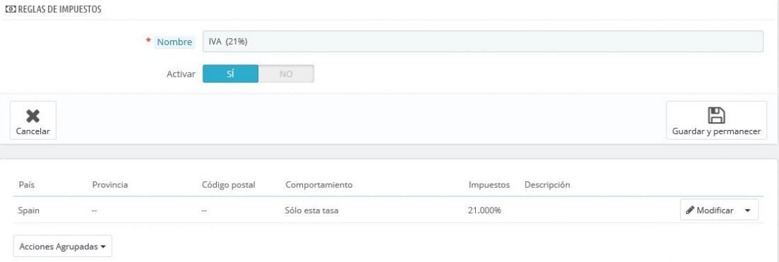

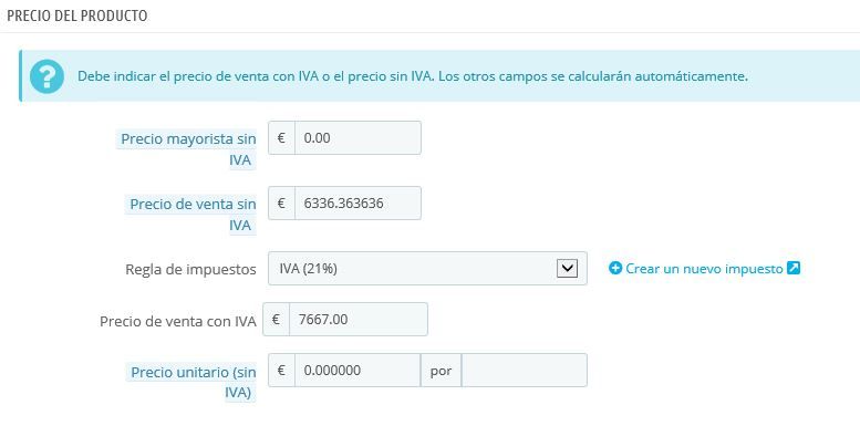

Hola envío 2 capturas:
1-Captura del precio de los productos con la regla de impuestos aplicada.
2- Captura de la regla de impuestos (esta he intentado ponerla en todos los países y no me deja)
Mi idea es configurarlo para que aplique el 21% de tasas desde cualquier país de la UE, ya que se factura con el impuesto del país emisor de la factura, en este caso mi tienda.
Y también configurar para que no se pueda realizar un pedido desde un país distinto de la UE.
Ahora lo tengo configurado en la sección transportes para que no sea posible realizar envíos desde países ajenos a le Unión Europea.

Revisa desde : Localización > Reglas de impuesto, si para el país de Francia tienes asignadas provincias con su respectivo impuesto.
