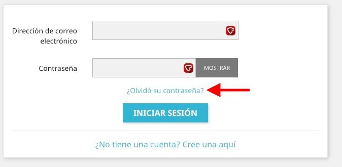

<b>Le doy al "Iniciar sesión" con los credenciales recien creados y no pasada absolutamente nada.</b>
Pulsa en " Olvido la contraseña y vuelve a regenerar la contraseña.

He restablecido la contrasña y no hay cambios.

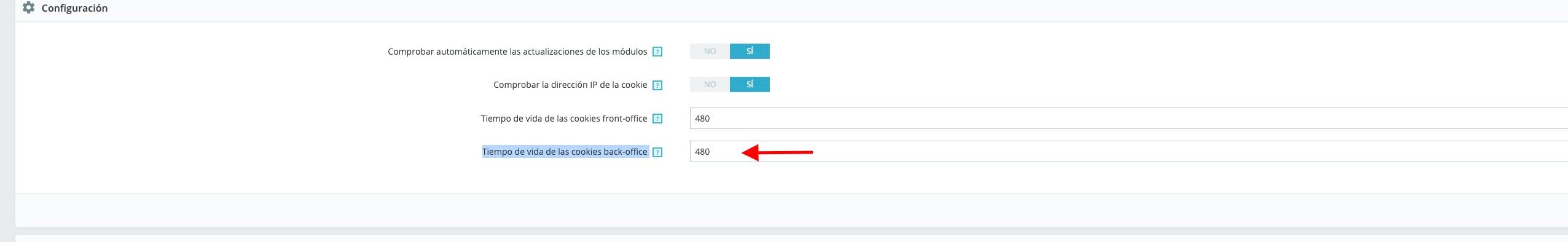

Comprueba en Parámetros avanzados ->  administración  " Tiempo de vida de las cookies back-office" tengas al menos puesto algo de tiempo de validez de la sesión de cookies.
screenshot joomlero cp95.webjoomla.es 2020.04.28 17 11 45

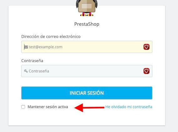

Cuando accedes a prestashp puedes indicarle que mantenga la sesion abierta:
screenshot joomlero cp95.webjoomla.es 2020.04.28 17 13 28

No me funciona lo de mantener la sesión activa.
Acabo de mirar el tiempo de vida de las cookies (he tenido que repetirlo 2 veces para llegar a ver la opción) y está en 3600, lo he intentado modificar poniendo 36000, pero no ha funcionado: vuelta al login.
