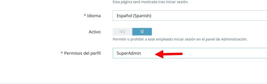

Por todo lo que estoy viendo en esta entrada creo que tu usuario no tiene permisos paar realizar ciertas acciones.
Sipuedes, para comprobarlo, accede a parámetros avanzados -> Empleados.
.- Pulsa en Añadir nuevo Empleado y crea un nuevo Empleado.
.- En " Permisos del perfil " selecciona la opción " SuperAdmin "
Screenshot 2020 04 29 17.33.04
Sal de la administración de Prestashop y revisa si puedes acceder con ese nuevo usuario.
