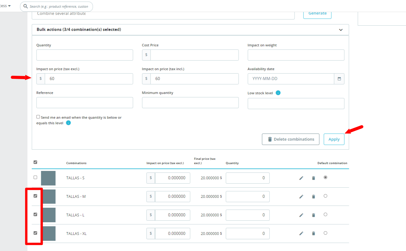

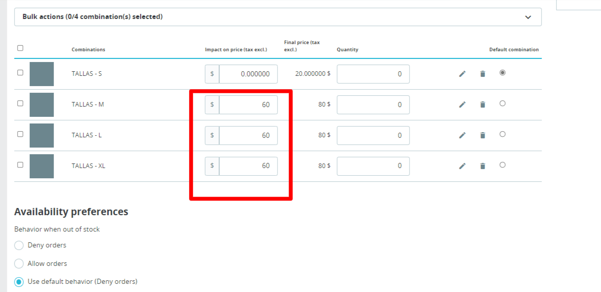

Hola Sergio.
Si seleccionas todas las combinaciones veras que tienes Acciones en Masa donde puedes definir el precio, impacto en peso, etc.. y se aplicará  todas las combinaciones:
screenshot masquecms.es 2022.04.12 13 42 31
No se si es eso a lo que te refieres, si no es eso por favor indicalo para podamos seguir repisándolo.

Hola Sergio,
Disculpa si no comprendo bien la consulta, en este caso lo que entiendo es que desean añadir el precio de forma masiva de acuerdo a las combinaciones que seleccionen, si es así en Prestashop 1.7 al seleccionar las combinaciones te permite añadir por ejemplo el impacto del precio de todos los productos seleccionados.
Revisa si con esto logras añadir la información que necesitas

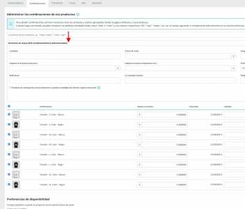

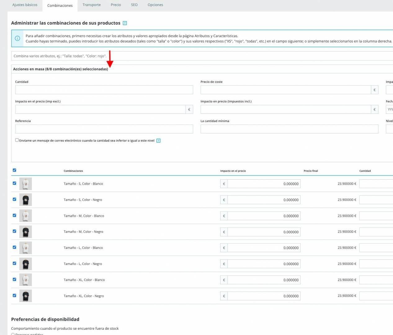

Hola Sergio,
Entiendo, en este caso, en PrestaShop 1.7 debes generar las combinaciones y luego añades el impacto del precio o la información relevante a cada una de ellas. Puedes ver un poco más sobre esto en el siguiente enlace donde se realizó esta pregunta -> Contenido solo visible a usuarios registrados sin embargo al ser un modulo de pago no podemos comprobarlo por lo que te sugiero revises con el desarrollador si te permite añadir la funcionalidad que necesitas.
