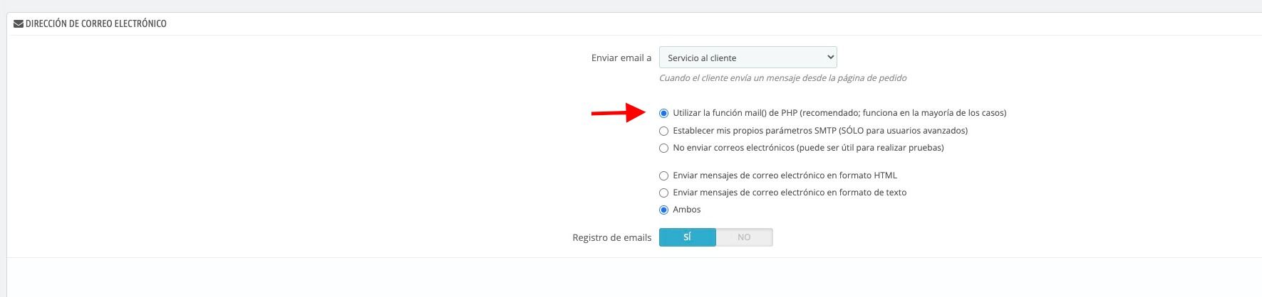

Otra opciones es que pruebes a realizar él envio por PHP aunque siempre es recomendable utilizar la opción de SMTP para el envio de los correos.
screenshot mary52.webempresa.eu 2022.04.22 16 15 05

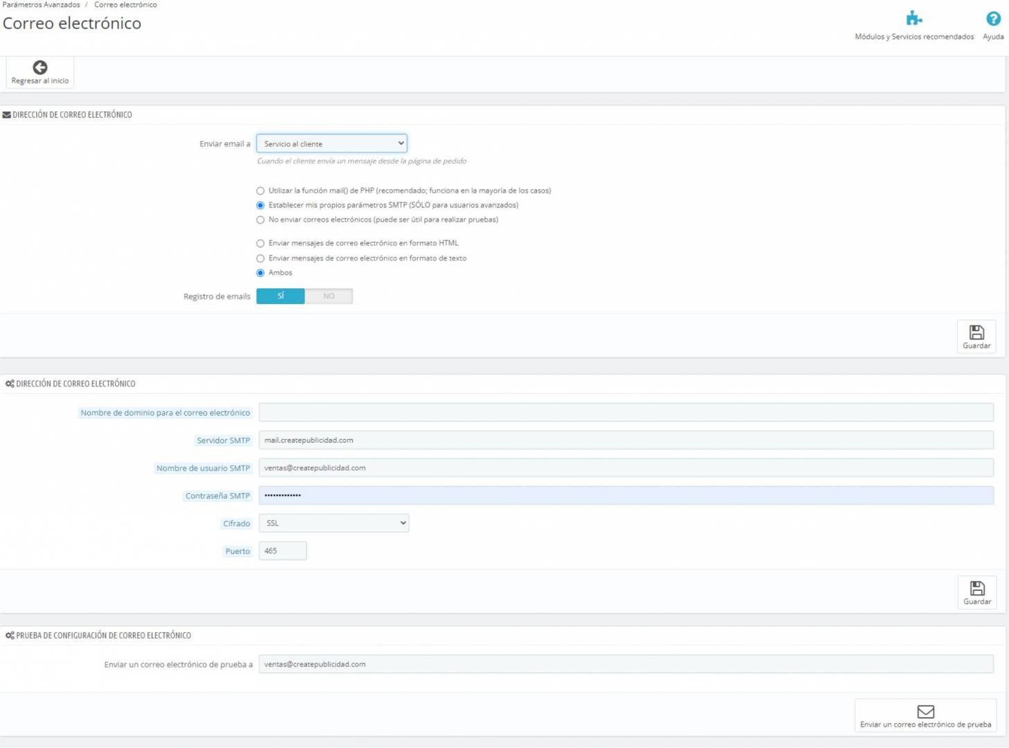

correo 1
Hola Pepe
Si lo tengo configurado adjunto imagen
Respondido : 22/04/2022 2:54 pm
Respuestas: 6832
Que tal Elmer,
Gracias por la captura, sin embargo pese a que aparezca configurado esta dando error entonces lo que podemos validar es lo siguiente
1-Verificar y si es necesario actualizar las credenciales del SMTP en uso
2-Crear un nuevo correo con nuevas credenciales https://guias.webempresa.com/preguntas-frecuentes/datos-configuracion-una-cuenta-correo-cpanel/
3-Tal como menciono mi compañero en su mensaje anterior habilitar el envio via mail PHP para hacer pruebas de que en efecto salgan las notificaciones
Nos comentas, Saludos!
Respondido : 22/04/2022 3:18 pm
Respuestas: 144
@bruno-vichetti
Hola Bruno
Acabo de cambiar la contraseña del ingreso al backoffice del Prestashop ya que era diferente la contraseña del correo de webmail, ahora si normal ingresa muchas gracias por todo
