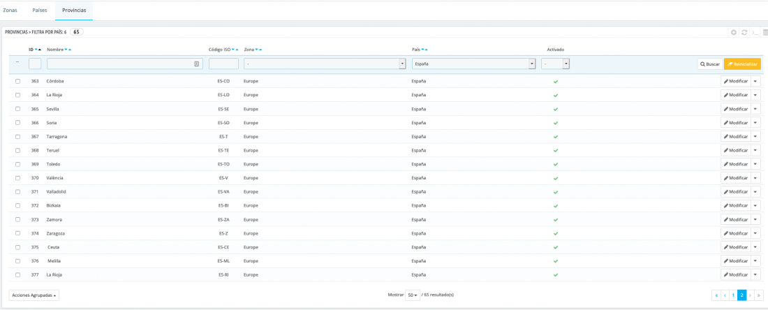

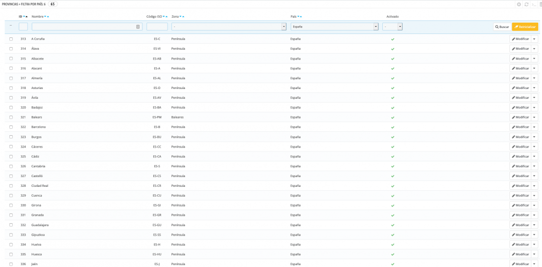

.- Accede a Internacional -> ubicaciones geográficas Pestaña " Provincias "
.- Busca la provincia " La Rioja " y comprueba si está activada.

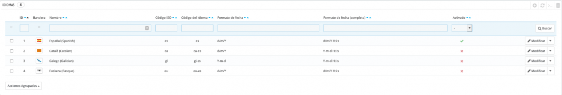

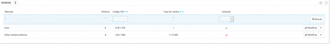

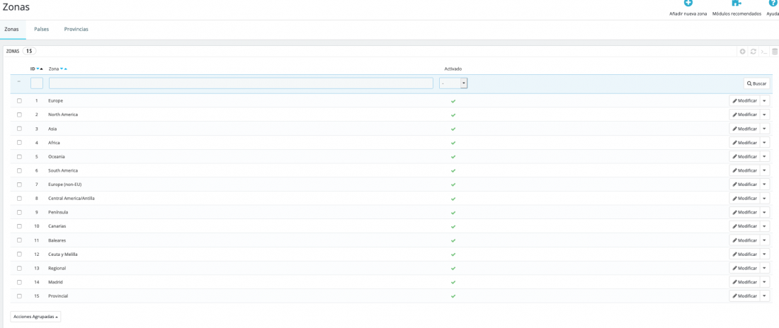

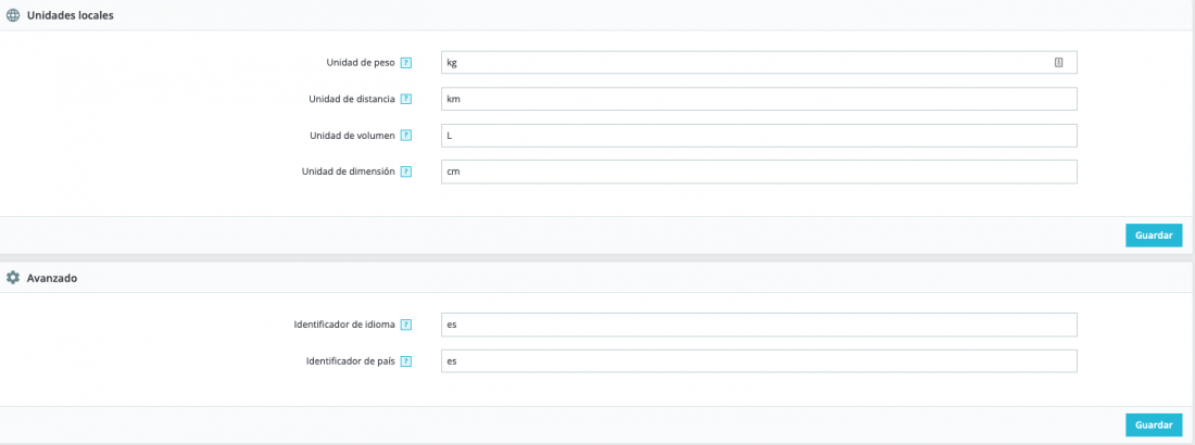

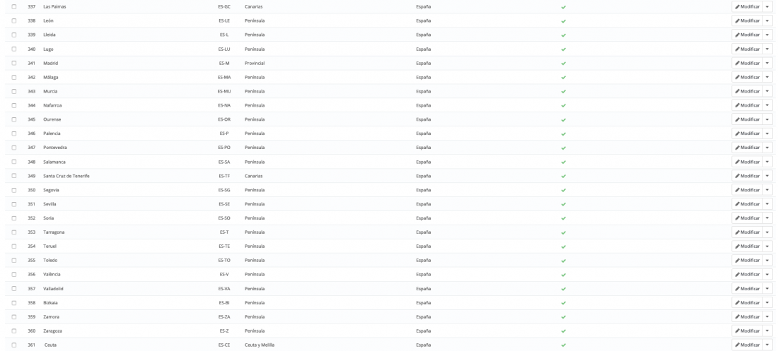

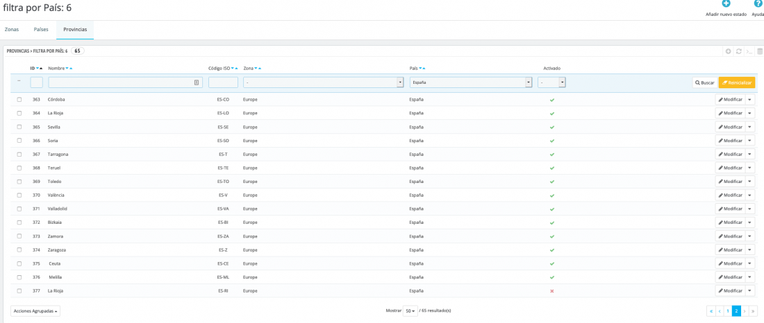

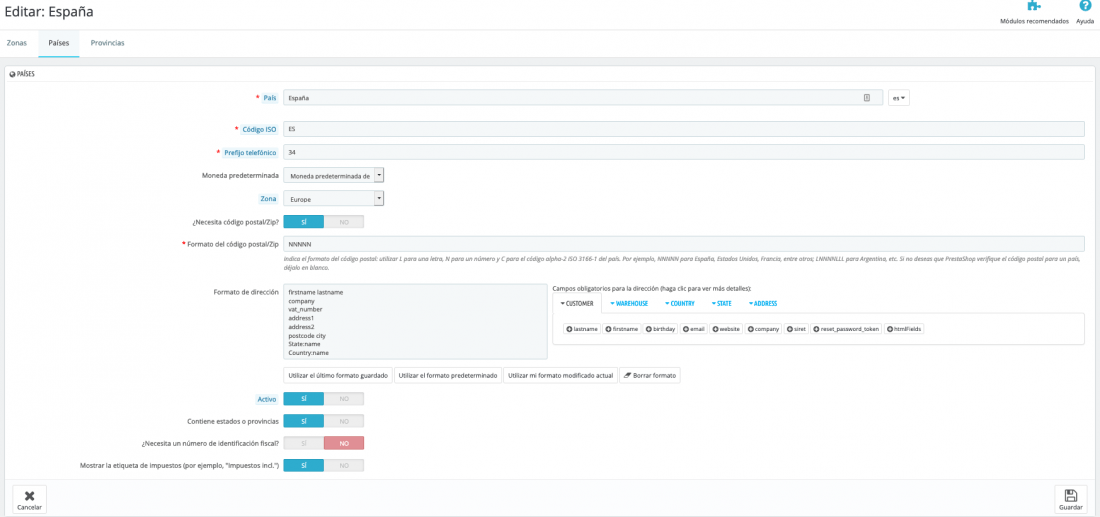

Todo menos lo último lo había revisado. Te paso capturas de toda la configuración: El producto tiene bien asignado el transportista y es solo uno para todo, por tanto entiendo lo toma por defecto.

Aqui las capturas que no entraron en el anterior mensaje. ¿Se pueden enviar comprimidos?
