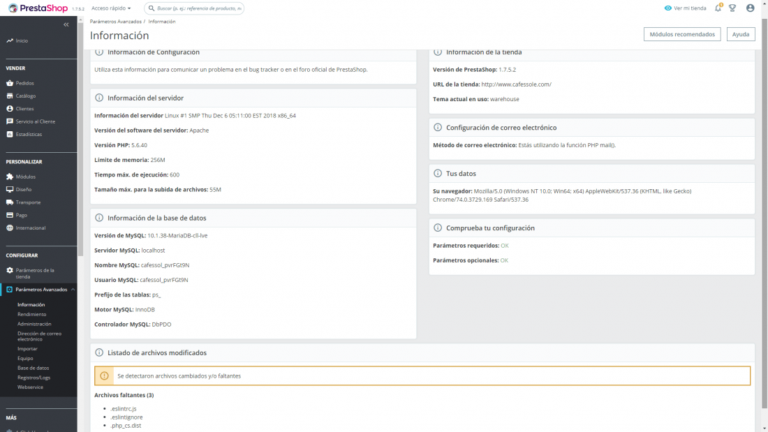

En parámetros- información. .. pone que faltan 3 archivos , no sé si tiene algo que ver con el error que me da.

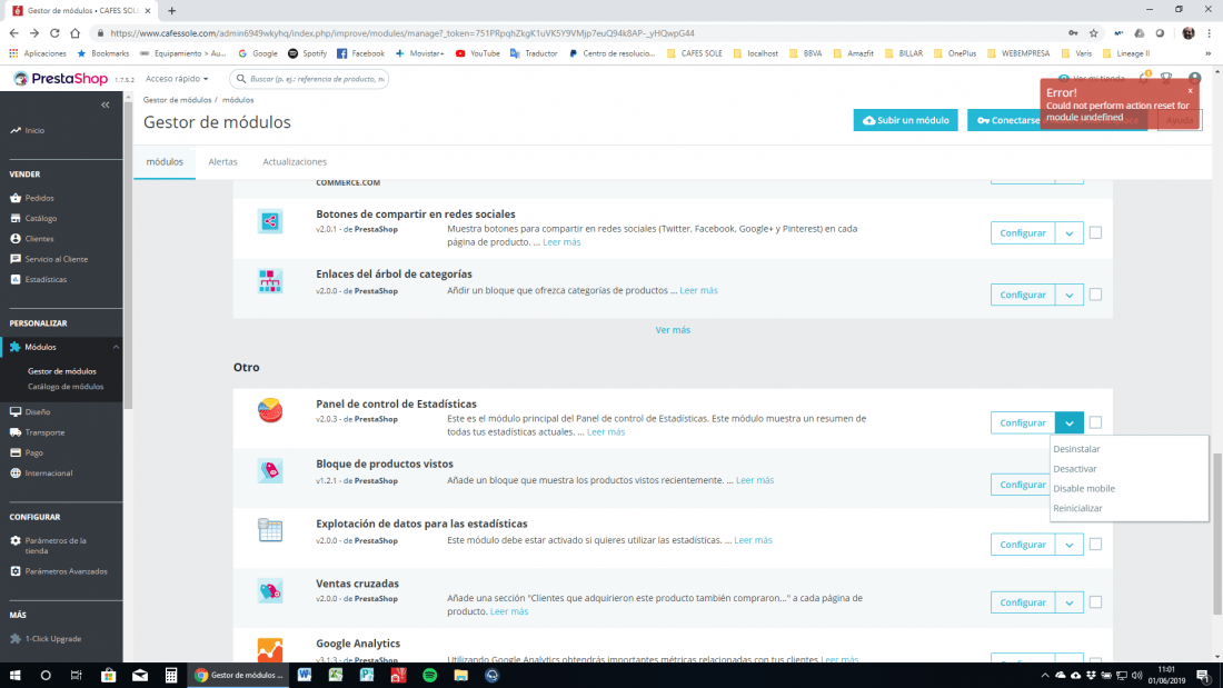

Imagen del error que da al actualizar o reiniciar módulos.
Imagen de Información - archivos faltantes .

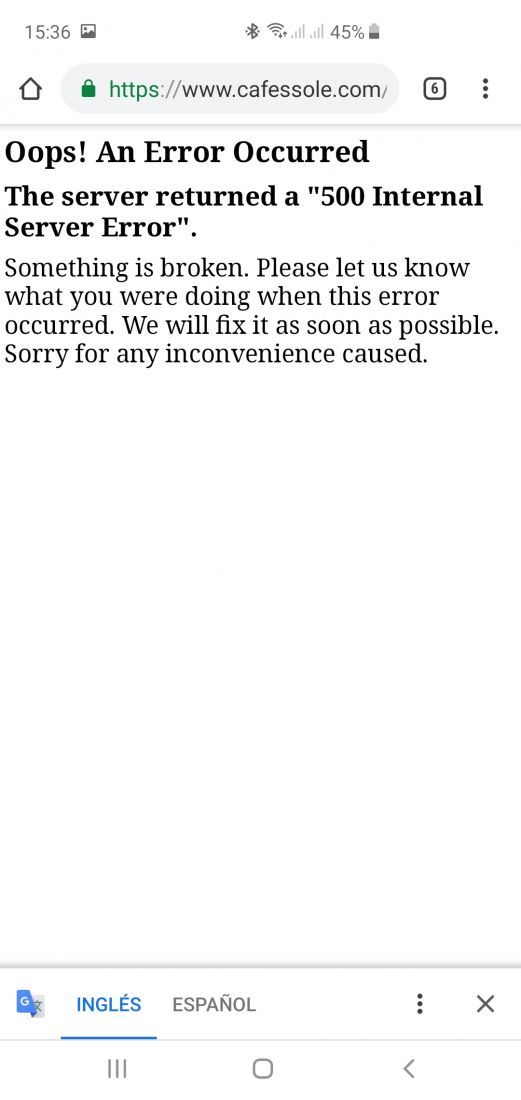

Adjunto imagen del PHP y del error que da al darle a la gestión de módulos.

Tengo otro problema, ha sido al intentar de cambiar el theme por defecto, y salta el mismo error 500 de antes.

El problema es que no puedo reiniciarlos ni desinstalarlos, me sale un error en rojo arriba a la derecha (adjunto imagen).
