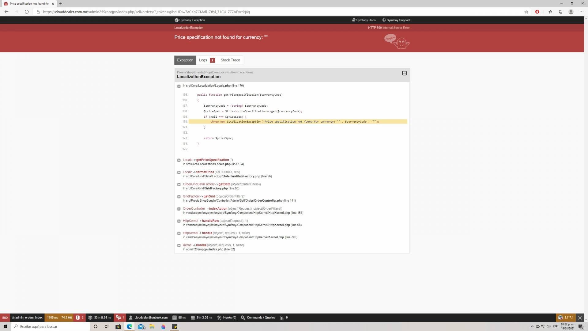

Recién cambié la versión final de mi tienda de un subdominio en el que la estaba trabajando al dominio principal, ahora no puedo acceder a los pedidos pues encuentro el siguiente error (ver imagen adjunta por favor), ya intenté con algunas soluciones que encontré en foros como activar y desactivar la moneda, cambiar la precisión de la tabla a 2 (no fue necesario pues este ya era el valor), instalar la moneda USD,
error
nada me ha funcionado hasta el momento

Has probado activar y desactivar la moneda que tengas por defecto?, supongo que es dolar, has probado instalando otra moneda con el paquete de localizacion?
Tienes una multititenda? o es sólo un sitio web?
Al parecer igual podría ser un bug de la versión de tu PrestaShop, qué versión exacta tienes?
Aqui se discute el tema: https://github.com/PrestaShop/PrestaShop/issues/14595
Anteriormente en el subdominio entiendo que todo funcionaba bien, podrías evaluar recuperar una copia de tu cuenta antes de que hayas movido el sitio y verificar, puedes hacerlo con Superbackup: https://guias.webempresa.com/preguntas-frecuentes/gestionar-copias-de-seguridad-con-superbackup-en-cpanel/

Hola! mi moneda por defecto es el peso mexicano, ya intenté activarla y desactivarla, también desinstalarla e instalarla nuevamente desde el paquete de localización, e instalé también otras monedas (EUR y USD), no tengo multitienda, pero importé clientes, pedidos y productos desde la versión anterior de mi tienda
Estaba usando 1.7.7.0 cuando comenzó el problema, actualicé a 1.7.7.1 para ver si se solucionaba el problema pero no fue así
Así es esta misma tienda cuando se accedía a ella desde el subdominio funcionaba bien
Restauré primero el directorio de la tienda y el error persistía, después restauré la base de datos y sucedió lo siguiente: Ahora sí puedo acceder a la página de pedidos, pero al intentar ver el detalle de algunos pedidos (a otros se puede acceder sin problema) o al dar clic en la flechita para cambiar el orden de los pedidos por ID, nuevamente arroja el mismo error

Hola, he estado haciendo pruebas y parece ser que el error está incluso en la tienda anterior, pero sólo ocurre cuando trato de ver pedidos viejos (puedo ver las primeras 2 páginas de mis pedidos más recientes, pero al intentar avanzar a la tercera, o al cambiar el orden para que muestre primero los pedidos más antiguos, se muestra el mismo error)

El problema que describes al ver los pedidos mas antiguos, ¿Se genera en el sitio web cuyo dominio es Contenido solo visible a usuarios registrados, ¿Tiene configurada la versión 5.6 de PHP? ¿Podrías verificarlo? -> cambiar-la-version-php
Además veo el siguiente error en tu cuenta de hosting:
[19-Jan-2021 15:35:37 America/Mexico_City] PHP Fatal error:  Uncaught PDOException: SQLSTATE[42000] [1203] User clouddea_FcYHWAFO already has more than 'max_user_connections' active connections in /home2/clouddea/public_html/prueba2/vendor/doctrine/dbal/lib/Doctrine/DBAL/Driver/PDOConnection.php:27
El cual explicaría, probablemente, el por qué de los problemas que están presentando tus sitios webs, como puedes ver se ha rebazado el limite de recursos desde el Prestashop cuyo Document root se encuentra en la carpeta prueba2, esto entonces afectará al resto de tus Prestashops pues se encuentran en el mismo servidor o cuenta de hosting. Lo que debes hacer es reducir el consumo de recursos en conexiones a la base de datos en el prestashop ubicado en prueba2, ¿Cómo? Desactivando el modulo de estadísticas por ejemplo y tambien los últimos modulos que hallas instalado.

Precisamente por ello te pedí una captura de pantalla del error que te aparece al intentar acceder a los pedidos viejos, ya que puedo suponer que:
1.- Dado que se han rebasado en momentos muy precisos algunos recursos del revisor es posible que al intentar acceder y extraer información de la base de datos en particulares situaciones el sitio web colapse.
2, Otro supuesto es que entonces la base de datos tenga inconsistencias y por ello el sitio colapse.
3.- Que nada tenga que ver con los recursos del servidor ni la base de datos y el problema vaya por otro lado.
Esté relacionado o no, finalmente es un tema que tendrás pendiente a resolver en el futuro cercano o lejano, una cuenta de hosting con los recursos suficientes teniendo los sitios web apropiadamente configurados no tiene razón para rebasar los recursos asignados, si lo hace es por que algún componente o varios de ellos están haciendo algo mal.

Tenemos al menos una pista con esa captura que me proporcionas puedo corroborar la relación que hay entre el problema que nos planteaste y el que veo en el los registros de tu cuenta de hosting, ¿Cómo lo relaciono? Por la hora:
[19-Jan-2021 20:52:15 America/Mexico_City] PHP Fatal error:  Uncaught PDOException: SQLSTATE[42000] [1203] User clouddea_FcYHWAFO already has more than 'max_user_connections' active connections in /home2/clouddea/public_html/prueba2/vendor/doctrine/dbal/lib/Doctrine/DBAL/Driver/PDOConnection.php:27
A las 20:52 fue tu publicación de la ultima respuesta y tambien la hora en que se registró el error en los Logs del servidor. Pero investigando un poco mas acerca del problema veo que el origen del mismo no viene del consumo de recursos conexiones a la base de datos, si no de otro lado.
En este caso, tal como mi compañero @jhon lo sugirió, así mismo te sugiero yo revisar los siguientes casos de otros usuarios y sus diversas soluciones:
997469-admin-cart-gives-error-500-when-trying-to-use-it
1021915-presta-currency-problems-after-moving
22733
