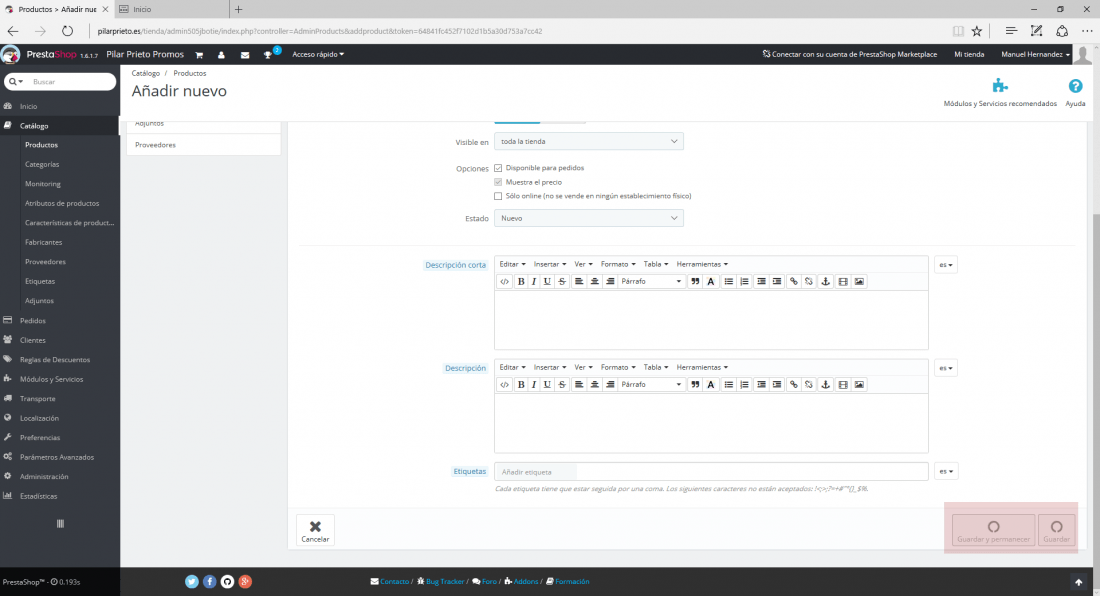

Una cuestión..., tengo en el siguiente directorio otro Prestashop instalado con la versión 1.6.1.7 y cuando intento dar de alta un articulo los botones de guardar y guardar y permanecer no paran como si estuvieran guardando, te adjunto pantallazo. por lo que el tema de la actualización a esta versión no funciona tampoco??

Si, no creo que tengas problemas a actualizarlo con la opción 1click tendrías que poder actualizarla a la ultima versión que es la 1.6.1.9
Comprueba los recursos de tu cuenta de hosting, no sea que se este superando la capacidad de disco del hosting.

Disculpa, te adjunto el pantallazo, gracias.
Respondido : 21/11/2016 4:23 pm
Hemos detectado que esto sucede (se queda esperando al grabar) en algunos navegadores como google Chrome, has probado en otro navegador si te sucede lo mismo
Te sucede en todas las pantallas o al crear productos?

Buenos días Jhon, he probado en dos navegadores mas en FireFox y el Edge y nada, te adjunto pantallazos.

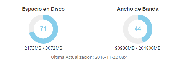

Hola Pepe, no se de donde salen esos gráficos, pero a mi me muestran estos...

Perdona por mi anterior respuesta :blush:, consultándolo con un técnico de hosting me informan que están realizando modificaciones en los informes que nos muestran y puede ser que los datos que te mostré no sean correctos, lo siento :blush:

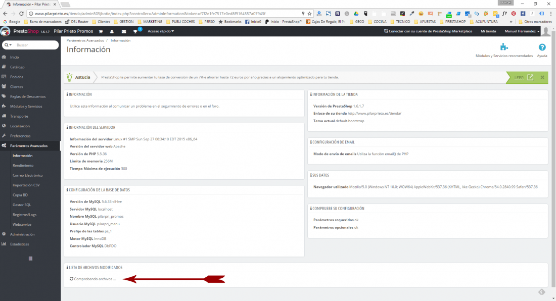

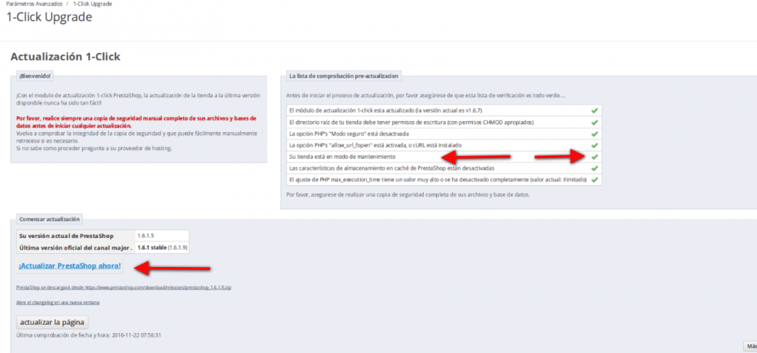

La opción que me indicas de 1 click no la tengo instalada, es un modulo??. Aparte cuando pulso en Parámetros avanzado se queda actualizando y no hace nada, te paso pantallazo.
Respondido : 22/11/2016 11:57 am
Respuestas: 41935
Hola Pilar.

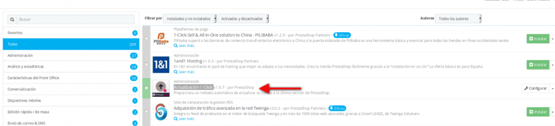

Si, es un modulo que viene en la instalación de prestashop.
.- Accede a Módulos.
.- Busca el modulo ' Actualización 1-Click ' e instálalo
Una vez instalado accede al modulo desde Parámetros avanzados -> 1-Click Upgrade

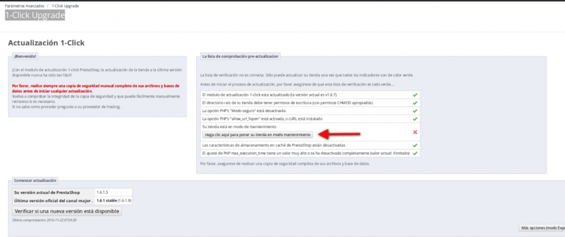

Antes de actualizar al web tienes que ponerla en mantenimiento.
Cuando tengas la web en mantenimiento veras que aparece un botón para poder actualizarla:
