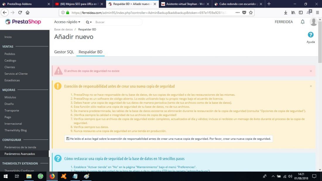

Hoy he ido a realizar una copia de seguridad de la base de datos como suelo hacer diariamente (manias mias).
La cuestión es que al hacerlo me ha salido un error que dice: "El archivo de copia de seguridad no existe"
Os dejo una captura de pantalla para que podais indicarme con precision como solucionar el problema.

El error sale tras clikear en el boton de "he leido el aviso de...",es entonces cuando sale el error que comento.Directamente no me genera el archivo para descargar la copia y sale ese error.
Anteriormente siempre ha funcionado correctamente,pero ayer desinstale algunos modulos inservibles en el backoffice de mi prestashop,quizas eso tenga algo que ver,pero dichos modulos eran de estadisticas.
Te adjunto de nuevo captura de pantalla para que lo aprecies y puedas indicarme cual es el problema.

Ok, veo algunas cosas en tu cuenta que pueden provocar lo que nos comentas.
1º_ elimina las copias que tienes creadas en la carpeta Contenido solo visible a usuarios registrados
2º- veo que tienes problemas de permisos en algunas carpetas, sobre todo en cahe, Los permisos correctos de directorios para que tu web funcione correctamente son 755. Hemos corregido los directorios que no tenían permisos 755
3º- veo que hay problemas de memoria
[02-Aug-2018 10:04:27 Europe/Madrid] PHP Fatal error: Out of memory (allocated 50331648) (tried to allocate 20480 bytes) in /home2/ferreide/public_html/ferreidea.com/classes/cache/CacheMemcached.php on line 114
Este aviso es de mencache, manda un ticket a soporte y pide que te desactiven mencache.
Revisa si después de todos estos pasos se soluciona.
