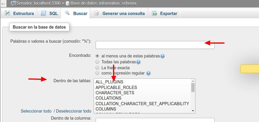

No podemos ver esos archivos ya que son sql y hay que importarlos a una BD.
Puedes realizar una búsqueda del producto por si nombre en la BD.
Palabras o valores a buscar (comodín: "%"):Añades el nombre del producto
Dentro de las tablas: selecciona todas la tablas y pulsa en continuar, te mostrara todas las tablas donde esta añadido ese producto, las editas y modificas el valor del stock.
