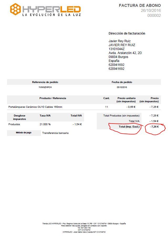

Buenos días.
Me he dado cuenta que en las facturas de abono no hace la suma del Importe + IVA. Solo figura el importe exluido el IVA y sería necesario (como es lógico) que sume el total. Cómo puedo ponerlo??
Adjunto documento que genera.

Para confirmar que el problema no está provocado por los overrides, realiza la siguiente prueba:
- Renombra la carpeta override que tienes en la raíz de tu PrestaShop como override_BAK.
- Genera una nueva factura de abono. No vale reimprimir una factura de abono ya generada.
- Comprueba si en esta factura ya figura el IVA.
- Vuelve a dejar la carpeta override con el nombre original, ya que puede que haya archivos que se utilicen en otras partes de la web.
De esta forma podremos saber si el problema está en los overrides o no.
