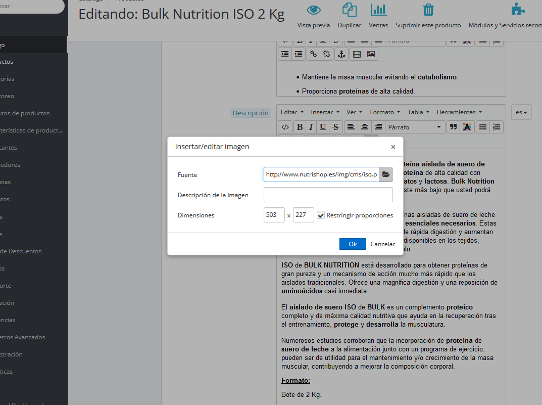

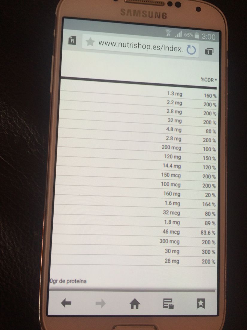

Hace un rato he subido una imagen a la descripción y se descoloca cuando entro desde el movil como el anterior mensaje que abri.
Queria responderte alli pero esta cerrado el hilo.
En esta enlace tengo la imagen puesta.

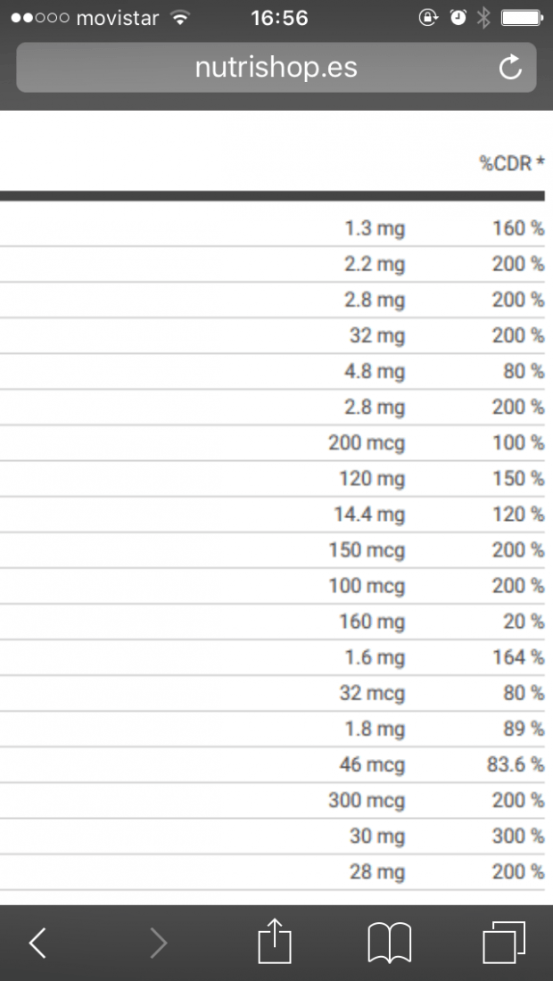

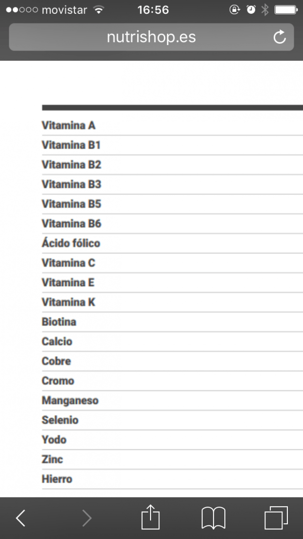

Te adjunto unas capturas, he probado con Android y tambien me pasa.
Solo tengo puesto la imagen en solo ese articulo que puse en el enlace.
Por si lo buscos desde el movil el producto es Whey prox (Platinum) 2kg

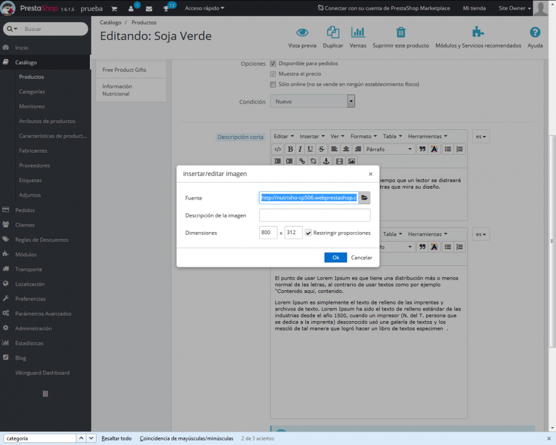

Dicha imagen parece que la haz insertado mediante el editor del propio PrestaShop, la imagen tiene definido un tamaño fijo, lo correcto seria que tenga definido un tamaño por porcentaje por ejemplo.

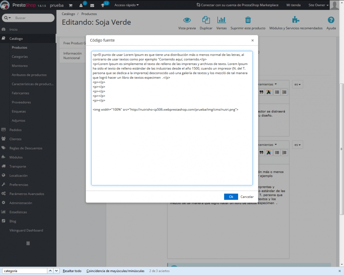

Envíanos una captura del editor en forma de código para indicarte el cambio a realizar, aunque ya te lo escribí en el hilo anterior.

Creo que es esto lo que me dices.
Si hago la imagen mas pequeñas el texto se vuelve borroso.

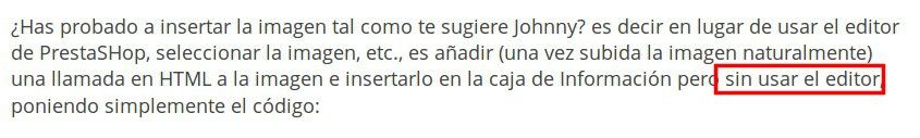

¿Has probado a insertar la imagen tal como te sugiere Johnny? es decir en lugar de usar el editor de PrestaSHop, seleccionar la imagen, etc., es añadir (una vez subida la imagen naturalmente) una llamada en HTML a la imagen e insertarlo en la caja de Información pero sin usar el editor, poniendo simplemente el código:

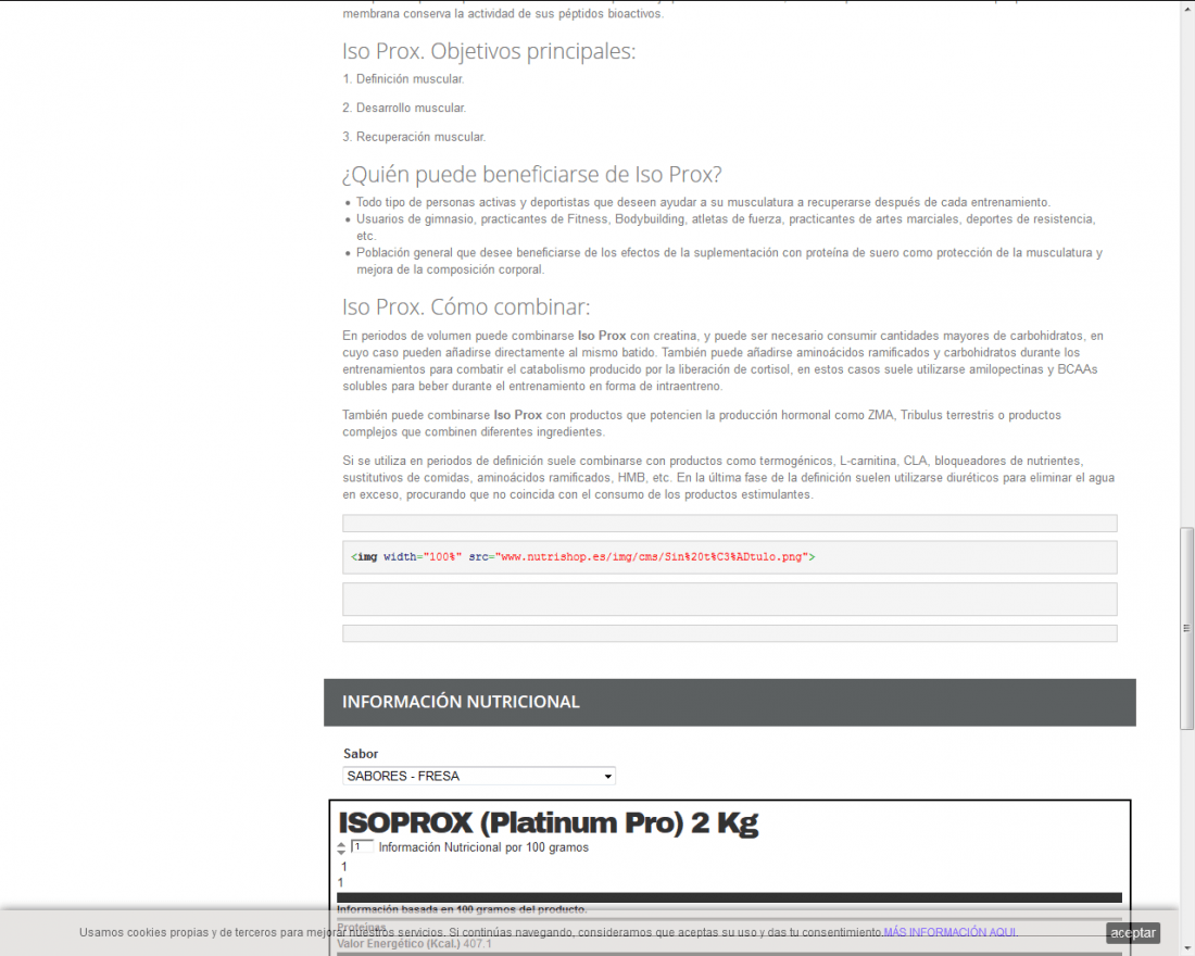

Como me comentais no se hacerlo
que tendria que copiar esto en la descripcion?
He realizado la prueba copiendo pero se me queda asi, algo no estoy haciendo bien.

Es código HTML lo que tratas de insertar, por lo que si lo haces con el editor del productos en PrestaShop "activo" lo interpretará como texto y no como código, por eso te puse en mi respuesta:
Otra opción es que en lugar de usar imágenes en el campo de descripción del producto, que inicialmente no tiene comportamiento "responsive" para las imágenes, lo hagas con tablas, como tienes la tabla de debajo de las imágenes en tu producto, que si es "responsive" y he comprobado que se ve perfecto desde el móvil.

Seria algo asi? no llego a entender bien como lo hace.
https://www.youtube.com/watch?v=KolMbyYxyMQ

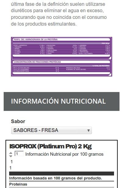

P:D Ya esta al final he aprendido hacerlo como me lo deciais probando.
Gracias y perdonar mis conocimientos, he probado en este articulo y ahora desde el movil se queda en linea todo el prodcuto.

Perfecto ahora si veo que la imagen escala en base al dispositivo.

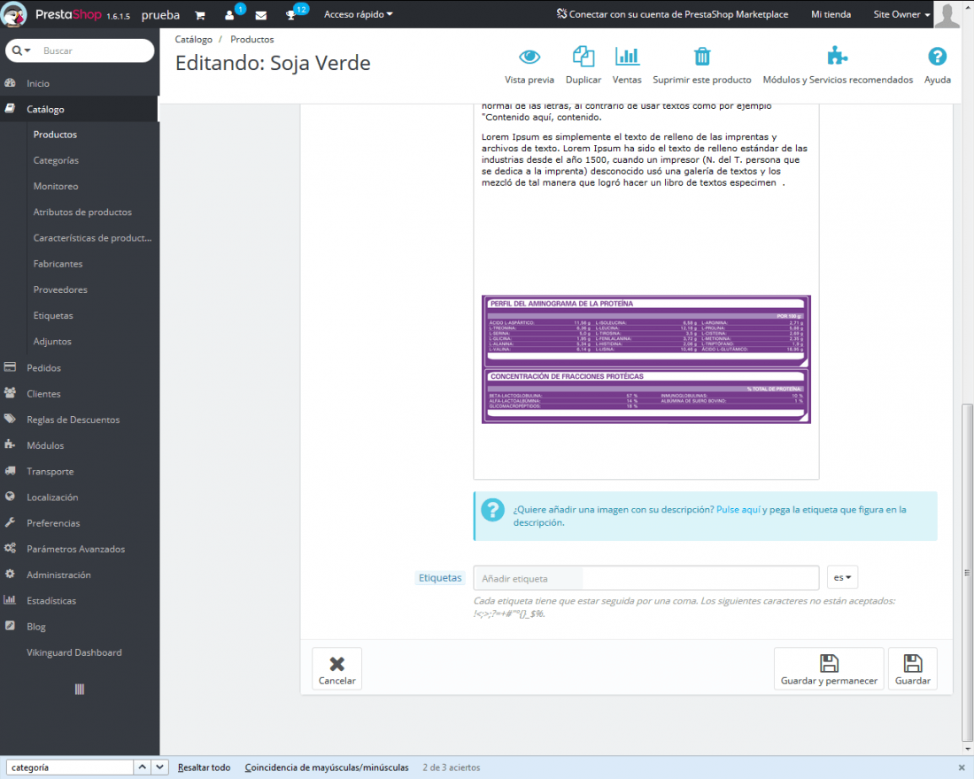

Primero subimos la imagen con el editor de Prestashop.
Copias el enlace que genera al subir la imagen
Seria asi
Ahora vamos a codigo fuente, pegamos el enlace
añadiendo esto
Cerrar el editor se debe mostrar en la descripción.
