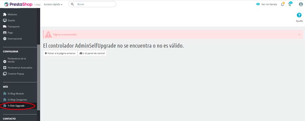

            Estos días hemos tenido problemas que nos han hecho tener que recuperar la carpeta de la tienda de días anteriores. El caso es que habíamos conseguido instalar el módulo 1-click to upgrade (solo lo conseguimos a través de la opción "catalogo de módulos". Manualmente nunca lo conseguimos). Intentamos una actualización esta mañana, pero falló por falta de espacio en el servidor y tuvimos que cortarla "a lo bruto" (cambiamos de página al panel de control). Todo parecía estar bien y esta noche lo ibamos a reintentar, pero ahora no nos aparece por ningún lado el módulo 1-click. El caso es que dentro de la sección "Más" del menú lateral sí que aparece la opción "1-click to upgrade", pero si pulsamos sobre ella, nos manda a una pantalla de error indicando que "El controlador AdminSelfUpgrade no se encuentra o no es válido" (adjuntamos un pantallazo).

Fallo al pulsar sobre 1 click upgrade
