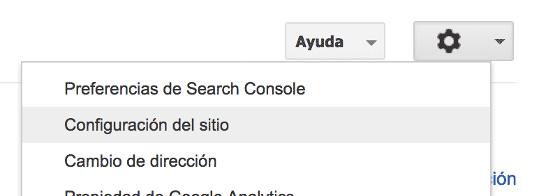

Primero tienes que definir y corregir , de ser el caso cómo quieres tu url, actualmente esta sin www
Si usas una url con www veo que la cambia a :
Por lo tanto lo mejor sería que establezcas como principal simplemente en Search Console, si vas al detalle de tu dominio registrado, verás en la parte superior que te aparece configuración del sitio, tal como se ve en la imagen, allí establece el domino preferido. ( que sería sin www)
