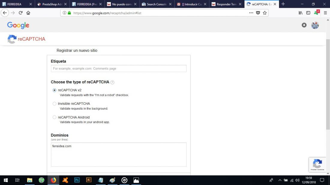

Respuestas: 0
Buenas
Mi prestashop es 1.7.4.2,¿cual es el modulo correcto para el?
¿Que debo hacer exactamente para configurar recapcha en google y obtener la clave provada y publica?No tengo ni idea de como hacerlo
¿Que opcion de recapcha debo seleccionar al registrar ekl dominio en google? (Adjunto captura)
-recapcha V2
-invisible recapcha
-racapcha android
Respondido : 12/09/2018 8:01 pm
El módulo que envió Pepe debería funcionarte, pruébalo y nos comentas.
En Google puedes elegir la v2 de Recaptcha
Respondido : 12/09/2018 9:35 pm

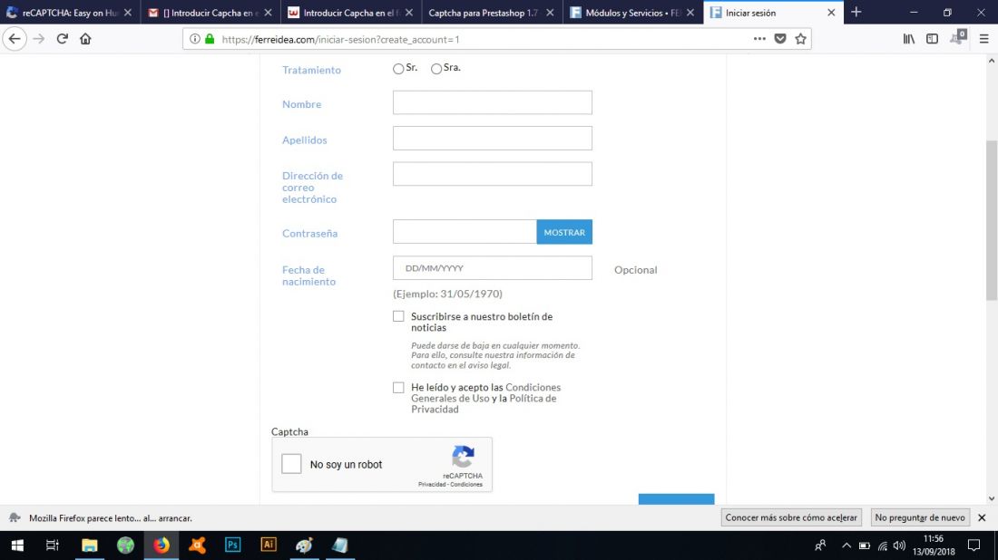

Respuestas: 0
Buenas
He realizado lo que se comenta en el post: https://victor-rodenas.com/2018/01/18/captcha-para-prestashop-1-7/
Parece que si que está activado el capcha en el formulario de registro de mi web (adjunto captua de pantalla para que lo comprobeis)
La pregunta es:
Tal y como está en la captura que os adjunto el modulo de capcha ya funciona correctamente? No hay que hacer ningun ajuste o configurar nada mas a nivel servidor o con google para que funcione bien?
Del momente que aperece la cajuta de csapcha en el formulario ya está cporrectamente instalado y funcionando?
Gracias por vuestra ayuda
Respondido : 13/09/2018 12:02 pm
Respuestas: 42202
Hoal Federico.
Si, correcto con eso es suficiente no tienes que añadir ningun codigo mas, solo es poner las calves en el modulo e indicarle donde quieres lo muestre.
Acabo de realizar un registro sin problemas por lo que está funcionando bien.
Si puedes adjunta una captura de la configuración del modulo para que lo veamos.
Respondido : 13/09/2018 12:35 pm

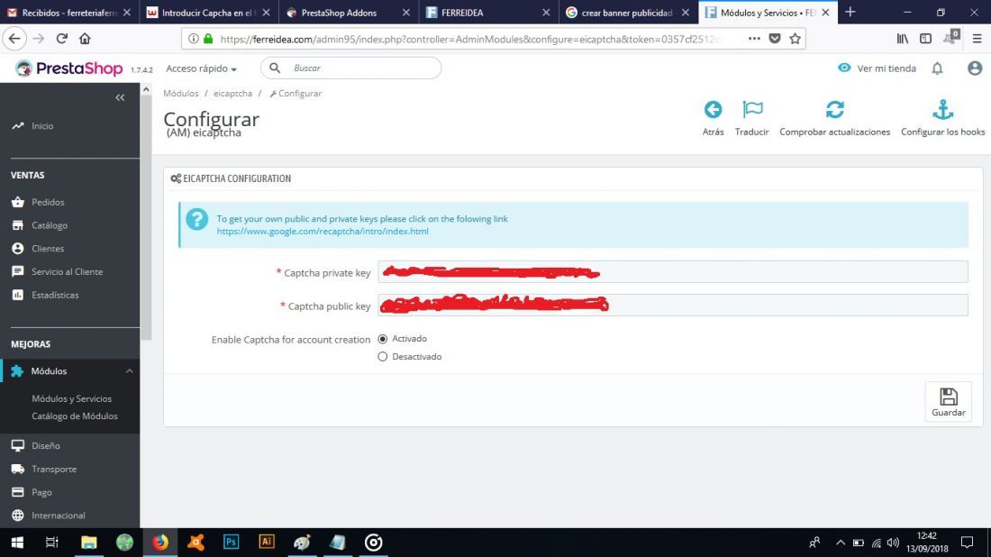

Respuestas: 0
Buenas
Me alegro de que funcione bien y los registros se efectuen correctamente!
Adjunto la captura de la configuracion del modulo como me pedis
Un saludo y muchisimas gracias por vuestra ayuda,sois unos cracks,no se que haria sin vosotros!!!
