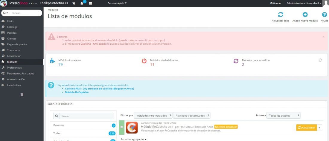

Hola, al intentar actualizar Módulo ReCaptcha v0.1 - por José Manuel Bermudo Ancio Necesita actualizar
Módulo para añadir ReCaptcha al formulario de creación de cuentas.
Da este error:
2 errores
se ha producido un error al extraer el módulo (puede tratarse un un fichero corrupto)
El Módulo re Captcha - Anti Spam no puede actualizarse: Error al extraer la última versión.
Adjunto impresión de pantalla.

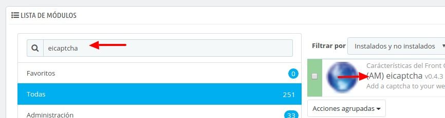

.- Una vez instalado es posible que no te aparezca en módulos, en el buscador de módulos pones " eicaptcha " y te mostrara el modulo.

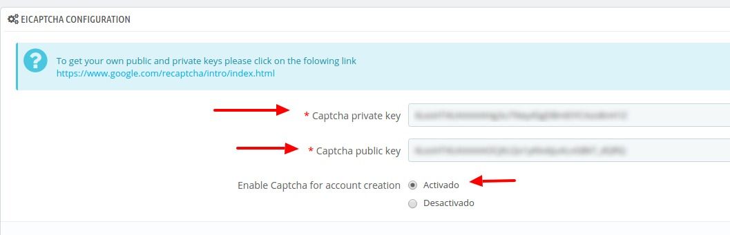

.- Instala el modulo y accede a su configuración.
.- Añade las claves publicas y privadas que te proporciona google, si no te acuerdas o na las tienes puedes crear una nuevas desde esta URL -> https://www.google.com/recaptcha/intro/android.html

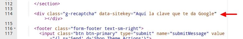

.- Edita el archivo contact-form.tpl que encontraras en la ruta theme -> Tu_Plantilla -> contact-form.tpl
.- Sobre la linea 148 veras que tienes un codigo parecido a esto:
<button type="submit" name="submitMessage"
.- Justo encima de ese codigo añade lo siguinete:
{if $captcha}
{/if}
Nota: tienes que modificar TU_PUBLIC_KEY por la clave publica que obtuviste de google
Es posible que al editar el archivo tengas el código del recaptcha anterior, si es así lo eliminas y lo sustituyes por el que te indico.

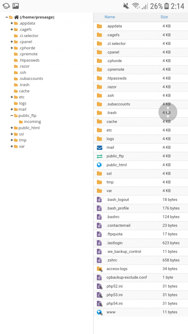

No encuemtro el archivo contact-form tpl
Donde lo busco
Respondido : 16/04/2018 2:17 am
Adrián
Respuestas: 124
Hola NIcolás,
He consultado con mis compañeros de soporte a través de ticket y me han comentado que tu web se encuentra en el directorio public_html de tu hosting, esto quiere decir que debes abrir la carpeta public_html (la que aparece con una bola del mundo) y ahí buscar el archivo en la siguiente ruta:
themes/NOMBRE_DE_TU_TEMA_ACTUAL/contact-form.tpl
Respecto al archivo que te comentaba mi compañero Jhon se encuentra por tanto dentro de public_html en la ruta:
/override/controllers/front/ContactController.php
