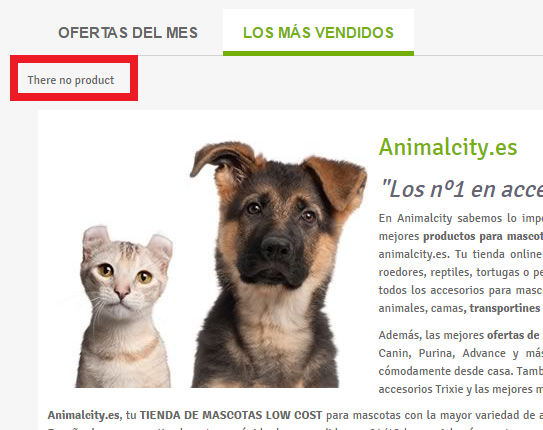

"Los más vendidos" aparece vacío
1,169 Visitas
Respuestas: 45
Una ayudita sería más que bienvenida 😉

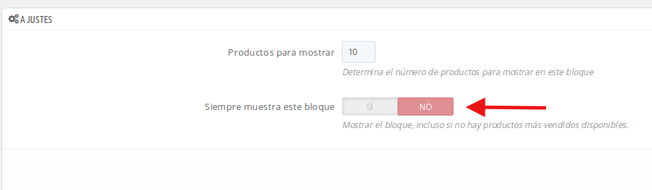

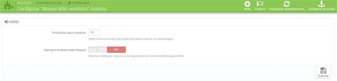

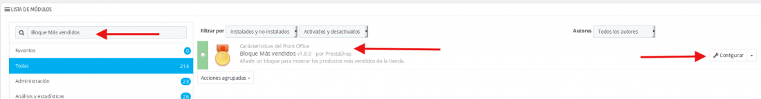

Lo que puedes hacer es que no se muestre es bloque si existen productos más vendidos, para eso dirígete a ' Módulos y Servicios ' y busca ' Bloque Más vendidos ', pincha sobre ' configurar '.
En Ajustes ' Siempre muestra este bloque ' déjalo como ' NO ', de esa manera solo se mostrara cuan hayan ventas de productos.

Respuestas: 45
No, el módulo estaba activo y correctamente configurado. Me resulta raro porque llevamos ya varios meses de ventas, nos hemos encontrado el tema tratando de actualizar un poco la página principal.

Debe haber algo mal en el módulo por que según veo en tu captura de pantalla no debería mostrarse si no tiene productos y sin embargo se esta mostrando con el mensaje de que no hay productos.
Estos productos que tienes vendidos tienen alguna restricción por grupo o similar?
Si es un error del modulo podrías probar reinstalarlo o verificar si tienes actualizaciones pendientes., realiza una copia de seguridad antes que decidas actualizar.

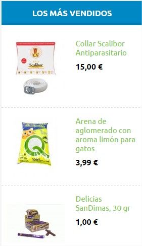

El caso es que los productos más vendidos sí que se muestran correctamente en el bloque izquierdo de la página, y en teoría la información proviene del mismo módulo, ¿no?...
