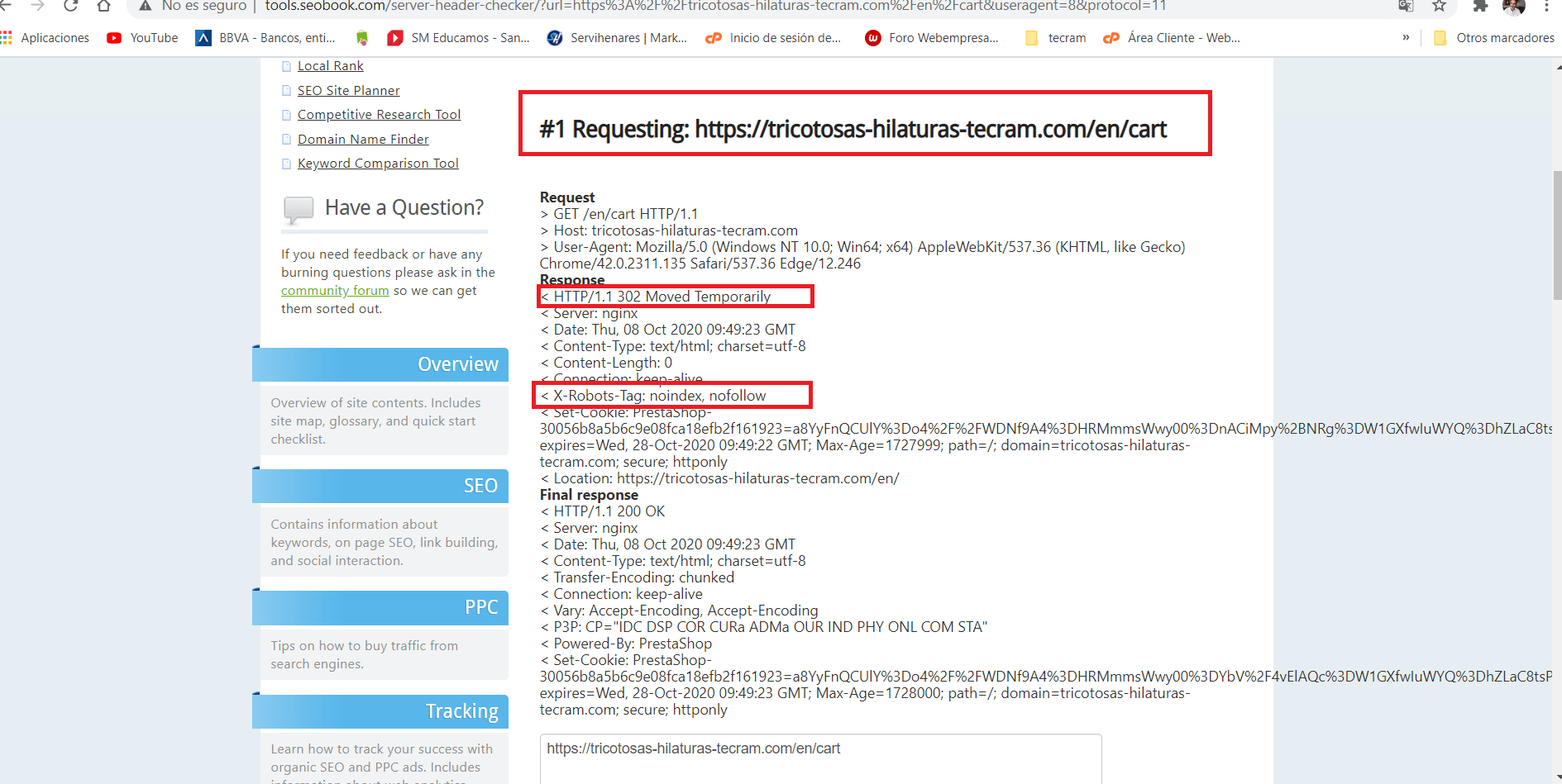

Necesito modificar el HTTP para eliminar el noindex del X-Robots-tag, ante la reiterada solicitud del search-console, desde el cpanel.
Adjunto captura de pantalla con la herramienta response head, con la url afectada.

Se trata de quitar la etiqueta "noindex" (X-Robots-Tag: noindex, nofollow) en el head de una url específica, que también la tienes en la captura que adjunté ( https://tricotosas-hilaturas-tecram.com/en/card
A nivel del "front" la web resuelve correctamente redireccionando a la Url ..../en/quick-order  , entiendo que mediante una redirección 302 temporal.
Pero el problema es la penalización en el Search-console por no poder rastrear la Url con independencia de que sea redireccionada.
Necesito editar la Url indicada en el cpanel para eliminar esa etiqueta y no sé como hacerlo.

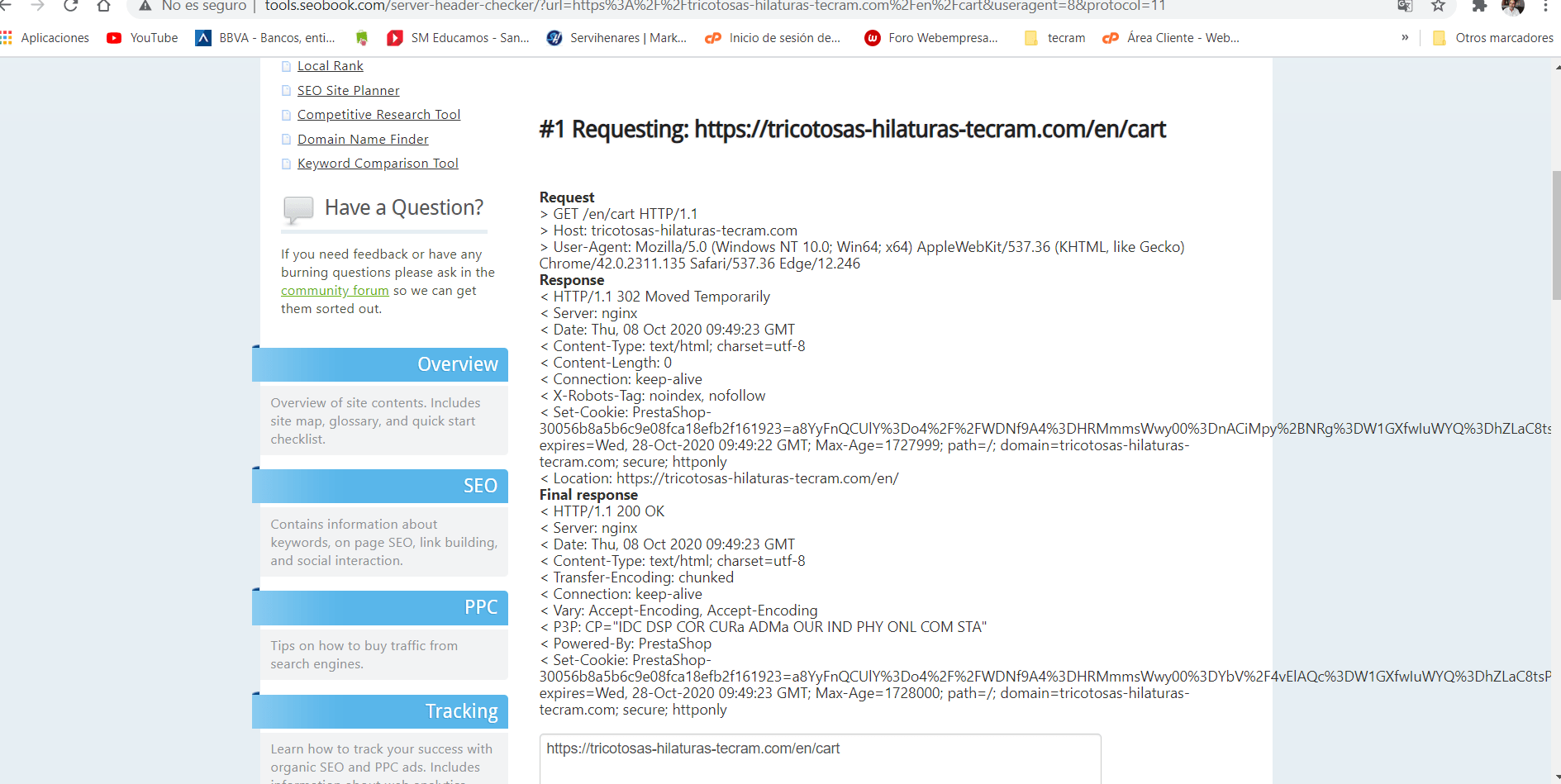

Reenvio la captura de pantalla comentada
response Head

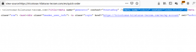

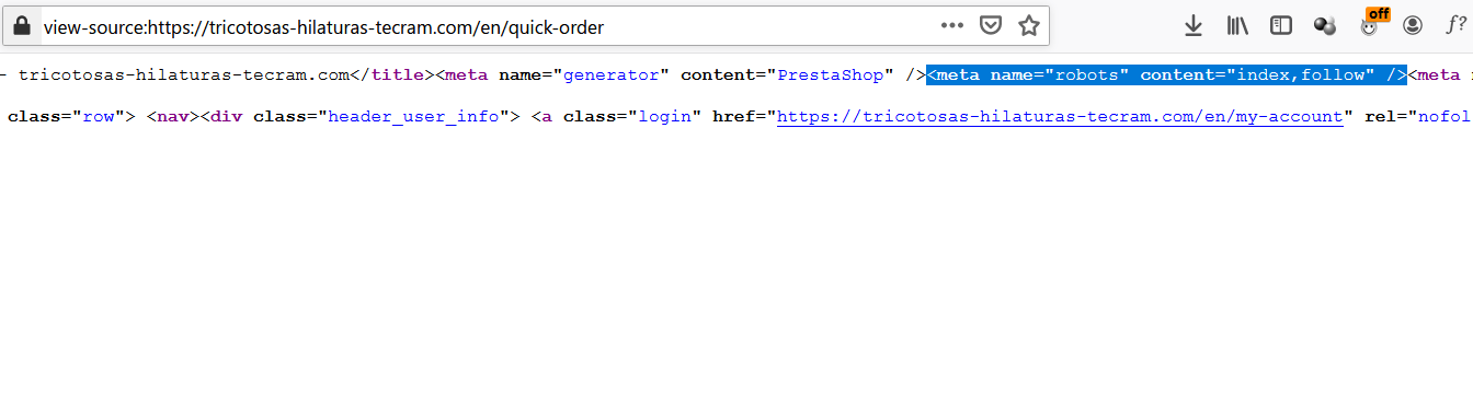

No veo problemas en lo que nos comentas, lo que sí que veo es que la URL en/card no carga ninguna pagina, pero revisando la página del carrito veo que tiene la etiqueta index, follow y está indexando la página:
imagen

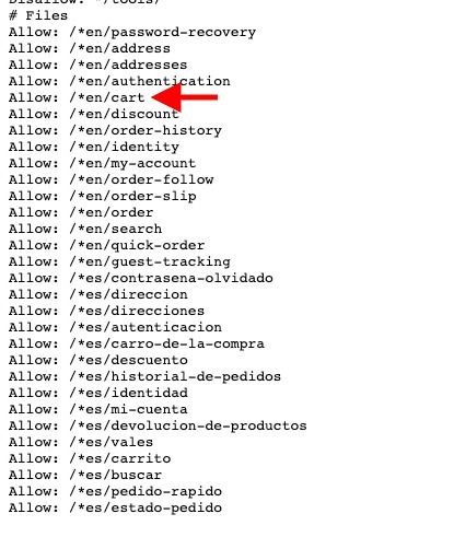

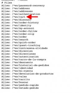

Si reviso el archivo robots.txt veo que está permitido:
screenshot tricotosas hilaturas tecram.com 2020.10.08 15 36 37

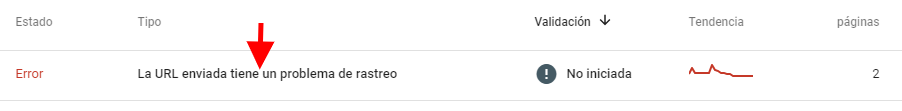

No puede rastrearla porque no existe.
Puedes adjuntar una captura del Aviso en Search Console par que podamos revisarlo? no la captura que nos  indicas, si no el aviso de Search console.

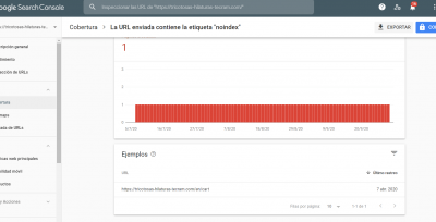

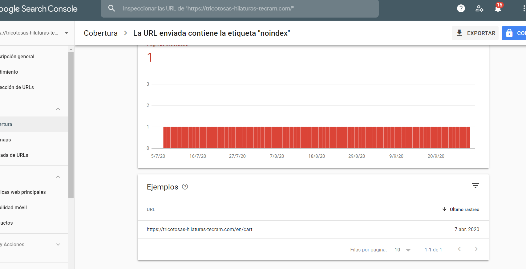

Adjunto aviso del search console con la penalización.
Efectivamente en Robot.txt si está permitido el rastreo de la url, pero NO su indexación al tener una etiqueta noindex
En la entrada inicial de este ticket adjunto pantallazo donde si se observa que existe la Url indicada ( https://tricotosas-hilaturas-tecram.com/en/cart) así como su
etiqueta de "noindex, nofollow", así como, entiendo (no soy informativo) una redirección 302 que supongo será a la Url ......../en/quick-order y que es la que tú me mandas.
El Search-console indica que SI existe la Url ....../en/cart y la penaliza por tener una etiqueta "noindex, nofollow".

Error Etiqueta noindex
, como puedo editar esta URL  https://tricotosas-hilaturas-tecram.com/en/cart  y eliminar esa etiqueta.
Adjunto aviso del search-console y pantallazo de la herramienta response head.

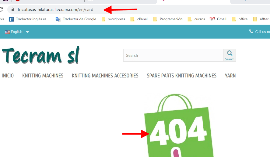

El único problema que veo es que esa URL no carga, es decir si accedes a la URL que indica veras que da un error 404.
screenshot nimbus capture 2020.10.08 18 43 59
No se puede indexar una URL que da como error un 404, lo que tienes que hacer es redireccionar esa URL:

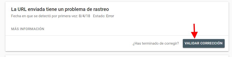

.- Seleccionas el error:
screenshot search.google.com 2020.10.08 19 24 47
.- Pulsas en Validar Corrección
screenshot search.google.com 2020.10.08 19 27 41

En tú primer pantallazo volvéis a cometer el mismo error, claro que no se puede indexar un 404, la sintaxis que introduces es otra vez errónea, pones ".../en/Card" y la correcta es "....../en/Cart" (efectivamente, carro en ingles C-A-R-T , no Card , tarjeta)
Tal y como os he indicado (creo que ya tres veces), en el front , la Url    "...../en/Cart"  se redirecciona automáticamente a "..../en/quick-order"
También os he adjuntado un par de veces el resultado de la herramienta response Head de la Url  "....../en/Cart"  donde aparece la etiqueta de noindex, nofollow.

.- Accede a tu cuenta de cPanel -> Administrador de archivos.
.- Accede a la carpeta de la instalación y edita el archivo robots.txt
.- Modifica Allow: /*en/cart por Disallow: /*en/cart
Es mas yo haría lo mismo con estas, no tiene sentido que se indexen esas paginas.
Allow: /*en/password-recovery
Allow: /*en/address
Allow: /*en/addresses
Allow: /*en/authentication
Allow: /*en/cart
Allow: /*en/discount
Allow: /*en/order-history
Allow: /*en/identity
Allow: /*en/my-account
Allow: /*en/order-follow
Allow: /*en/order-slip
Allow: /*en/order
Allow: /*en/search
Allow: /*en/quick-order
Allow: /*en/guest-tracking
Allow: /*es/contrasena-olvidado
Allow: /*es/direccion
Allow: /*es/direcciones
Allow: /*es/autenticacion
Allow: /*es/carro-de-la-compra
Allow: /*es/descuento
Allow: /*es/historial-de-pedidos
Allow: /*es/identidad
Allow: /*es/mi-cuenta
Allow: /*es/devolucion-de-productos
Allow: /*es/vales
Allow: /*es/carrito
Allow: /*es/buscar
Allow: /*es/pedido-rapido
Allow: /*es/estado-pedido
Puedes revisar el archivo header.php que se encuentra en la carpeta themes -> tu_plantilla y los archivos de la carpeta " blockcart " que se encuentra en  themes -> tu_plantilla -> modules
