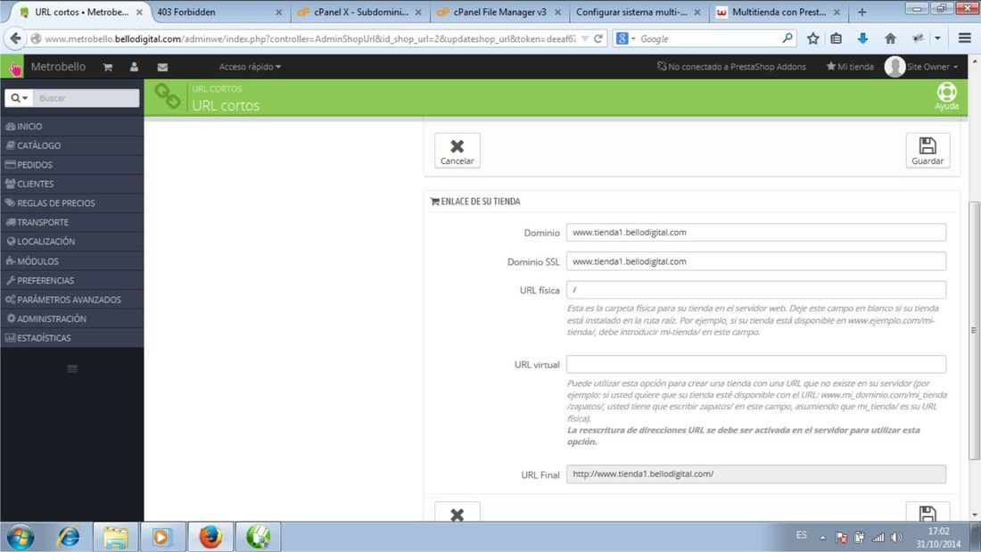

Añado estos dos archivos, a ver si me pueden colaborar.

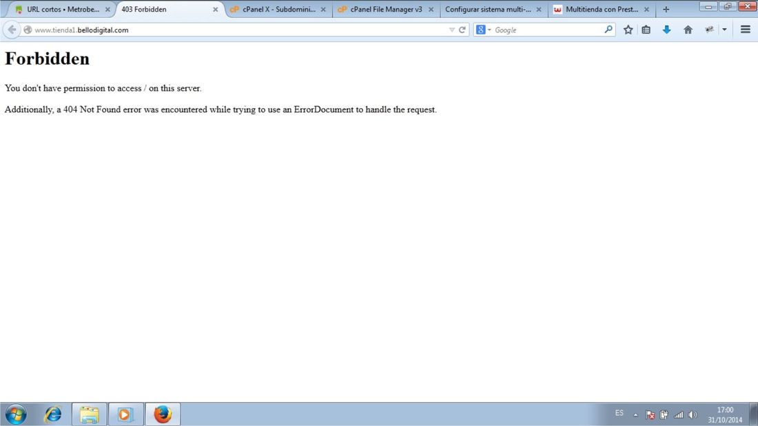

Ya que al interntar mirar la tienda1 me muestra un error.
Ademas estoy trabajando con subdominios (por ahora) de mi dominio principal bellodigital.com.
Nota: cambie la URL del sitio a www.metrobello.bellodigital.com

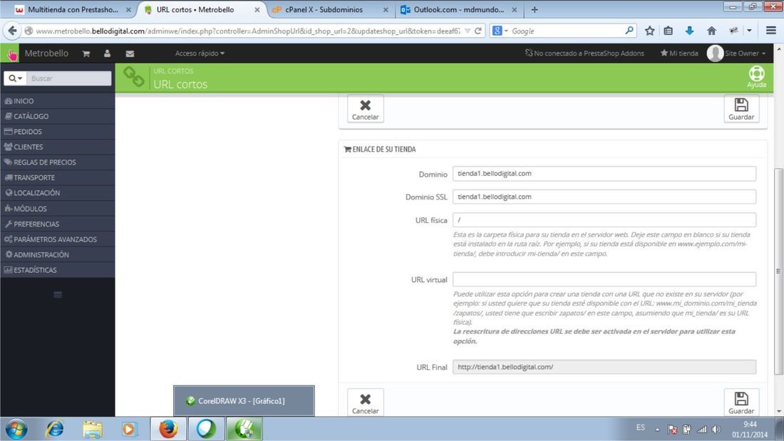

En tu cPanel, Dominios, Subdominios ¿existe el subdominio Contenido solo visible a usuarios registrados
Respondido : 31/10/2014 11:50 pm
Respuestas: 164

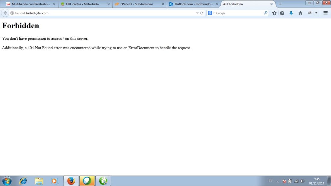

Si. Existe el subdominio Contenido solo visible a usuarios registrados y sigue igual.

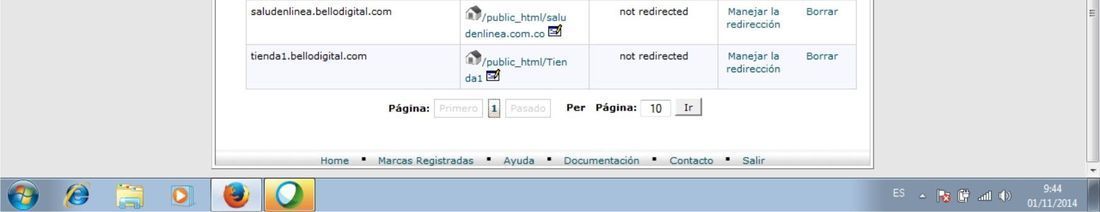

Explico para alguien mas: pasa que cuando iba a crear el dominio apuntado en el Cpanel no me dejaba porque ya habia un sudominio creado. Eliminè el subdominio y lo apunte.
Ok. Ya solucioné esto. Pero pasa que url me dirige al dominio principal. Esperaré a ver si es como dices que el servidor tome estos cambios.

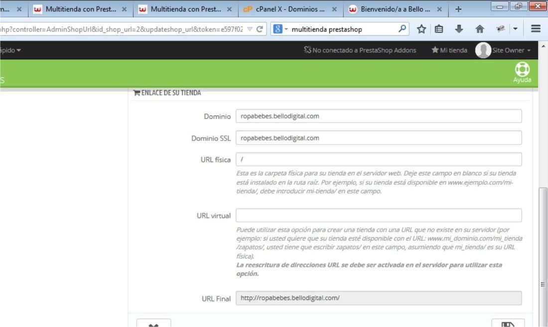

Hola Pepe. la url que coloqué en la nueva tienda me dirige al dominio principal. Qué crees que pase?. Adjunto archivos.
Mira que la nueva url es http://ropabebes.bellodigital.com/ y me dirige al dominio principal, es decir a www.bellodigital.com

En PrestaShop puedes crear un tienda con el mismo dominio utilizando diferentes urls virtuales (subdominios).
Necesitamos ver capturas de la Tienda principal y de las tiendas (virtuales) que comparten el panel de administración de la principal, concretamente el apartado de Rutas de SEO y URLS para ver que parámetros has puesto en cada una de ellas para:
  • Dominio
  • Dominio SSL
  • URL física
  • URL virtual
