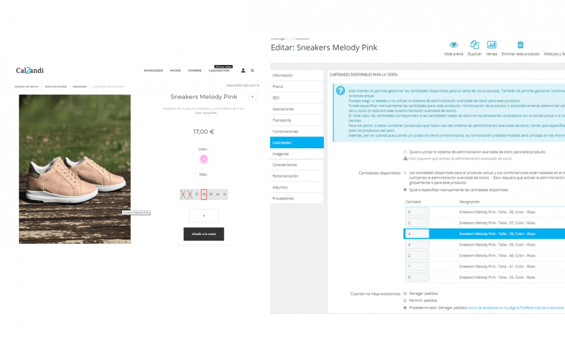

Mi problema es el siguiente:
Al buscar por facetas, por ejemplo, talla 41, salen todos los productos en los que existe esa combinación aunque su stock específico esté a cero.

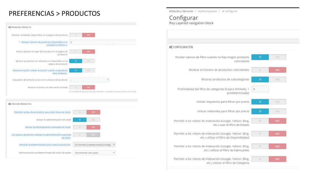

Ajunto copia de pantalla de la configuración:
Preferencias> productos
Módulo de facetas instalado

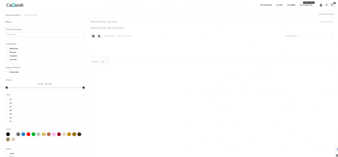

Sigo haciendo pruebas con la navegación por facetas.
He desactivado el módulo de navegación por facetas propio del tema y he activado el módulo de navigación por facetas por defecto de prestashop.
El resultado es que cuando hago la selección de alguno de los filtros, el contador muestra el número de productos que responden a esos criterios pero no aparece ninguna imagen (adjunto fichero)
También hay un problema con el filtro de los colores, que se pueden seleccionar pero no deseleccionar.

He tenido que volver a configurar la navegación de facetas del tema porque la de prestashop es peor todavía.
Adjunto pantallas de la configuración por si es ocurre algo.
