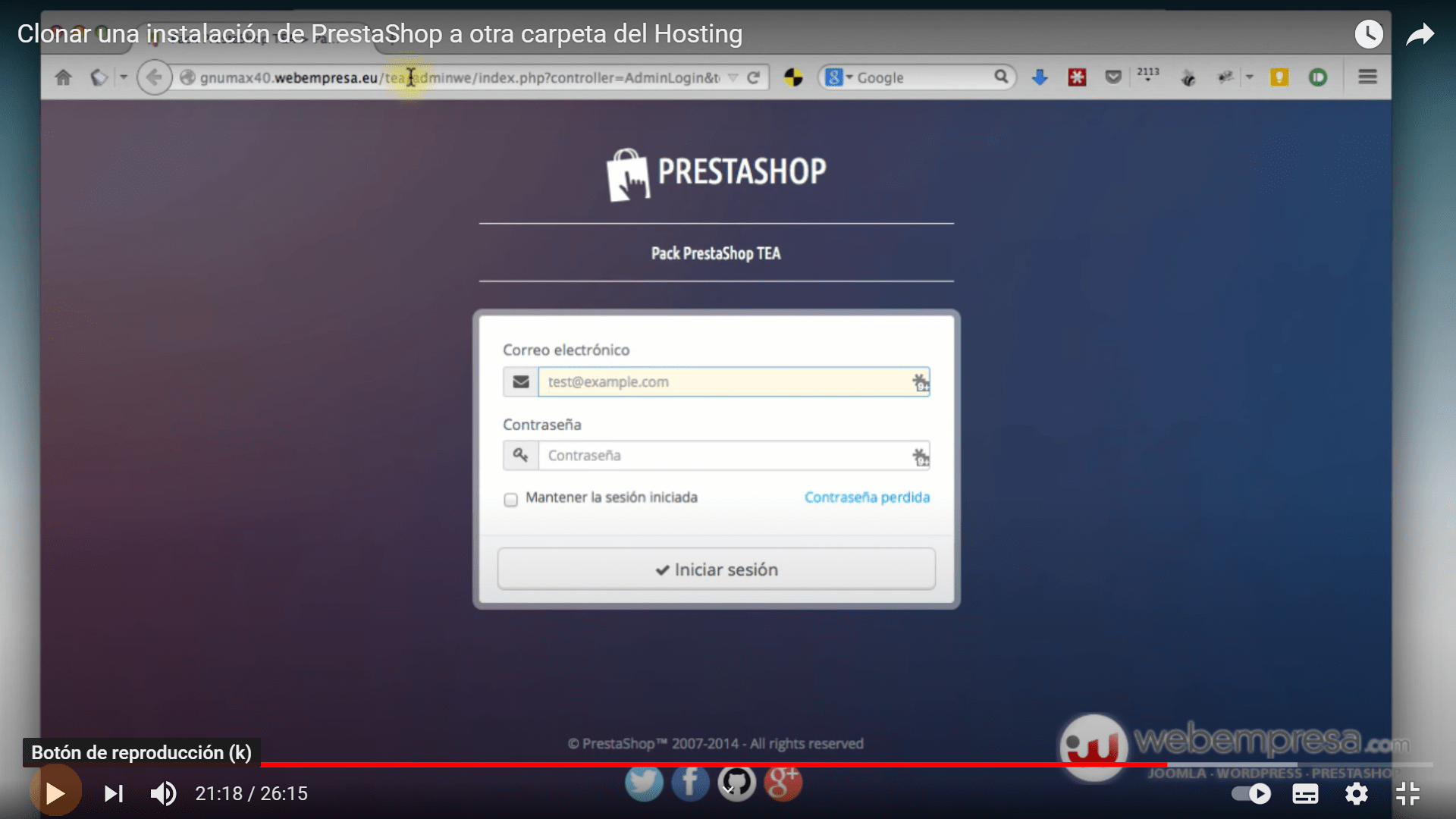

He realizado el proceso de clonación de web siguiendo el tutorial de Luis Méndez Alejo ( https://youtu.be/Cwgh_LUohwM).

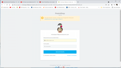

Todo perfecto hasta el proceso de acceso al backoffice del clon para cambiar la raiz(minuto 20:35), indica modificar la ruta URL del backoffice de la web en producción,
en el caso del video, modifica "tea" por "clontea" y supongo utiliza el mismo correo y clave que la de la web en producción.
En mi caso la ruta que indica el buscador no tiene nada que vez con la del video de Luis. He sustituido el dominio "tricotosas-hilaturas-tecram.com" por el clon, pero no puedo acceder.
Alguna idea??

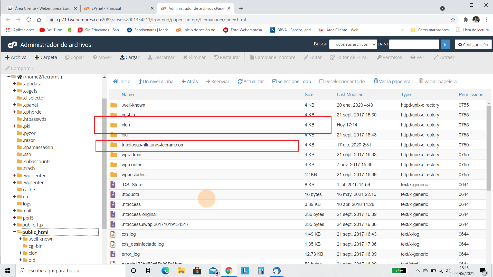

Puedes indicarnos en que ruta o directorio has instalado el clon de tu sitio web?, esta será la url que debes añadir para acceder, por ejemplo https://tudominio.com/miclon
Si es posible envíanos algunas capturas de pantalla con los archivos que tienes creados del clon de esta forma podemos verificar con mayor detalle

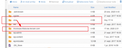

Hola Karen.
Dentro de la carpeta Public_html, tal y como aconseja Luis en el video.
Adjunto pantallazo del Admin.Archivos CPanel, y URLs en el caso del video de demostración y el que me indica mi Navegados.
Ezequiel
Respondido : 04/06/2021 4:51 pm
Respuestas: 70
Perdón, adjunto ficheros
Admin Archivos CPanel
Backoffice Tecram
URL acceso backoffice clon web

Respuestas: 20525
Hola Ezequiel,
Veo que tu PrestaShop lo tienes añadido en un directorio dentro de tu cPanel y el clon en la carpeta public_html para acceder a este debes ingresar la URL principal que tiene asignada tu public, por ejemplo veo que tienes instalado el clon en la ruta principal del public donde tienes un wordpress y se asigna la siguiente ruta Contenido solo visible a usuarios registrados

Hola Karen.
Si, por tu primera contestación he pensado que ese podía ser el problema, pero en el video de Luis/Webempresa (tienes el link más arriba) hace referencia expresa a que no se aloje en la web en producción.
También pienso que si el clon es un subdirectorio de la tienda en producción, el backoffice cargue.
No soy experto, voy a buscar documentación para ver como mover el "clon" dentro de la tienda en producción, me preocupa, si antes hay que generar un subdirectorio o lo hace el sistema automáticamente,..etc.
Entiendo que el Hosting hace copias de seguridad cada x tiempo, por si genero un 500,..etc.

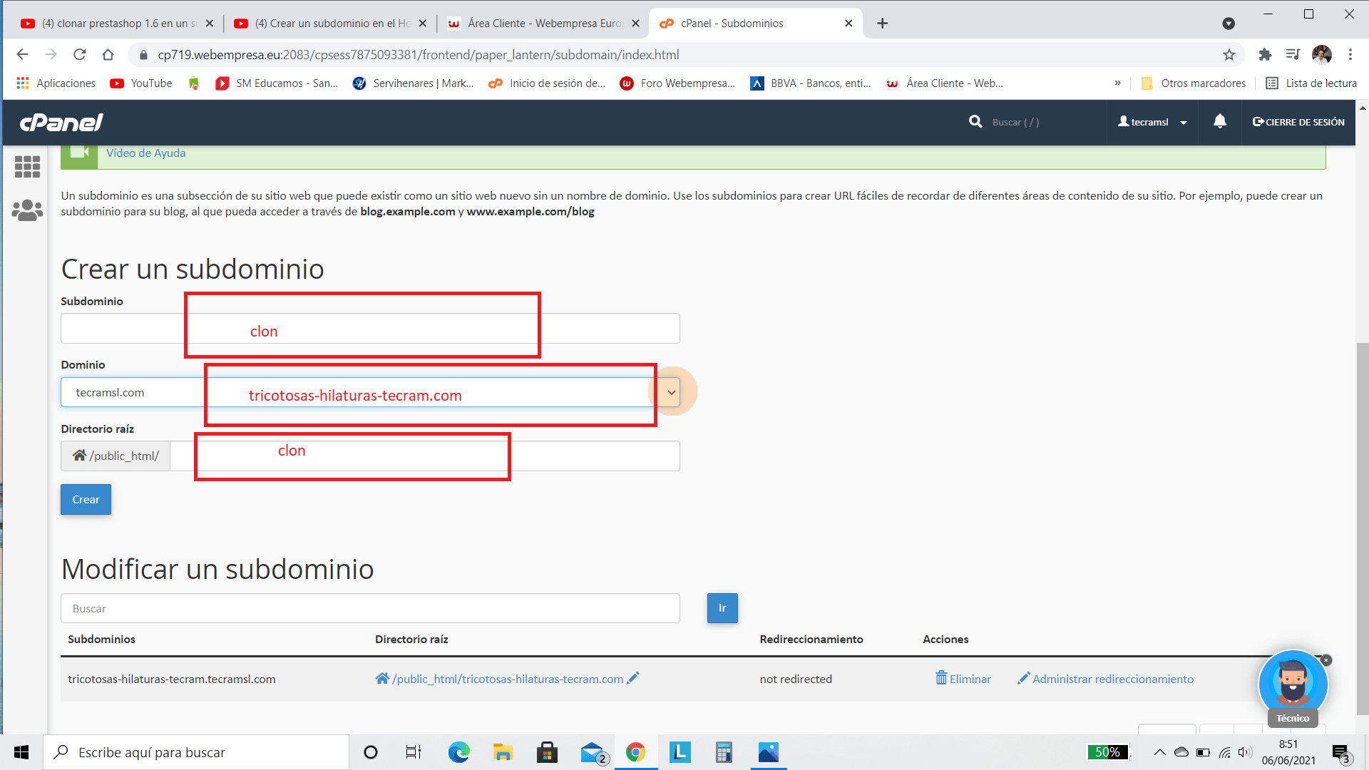

Documentando en Cpanel y eligiendo la estructura tipo https://clon.dominio.com, tendría que ingresar los valores que te adjunto en el pantallazo?.
Subdominio:   clon
Dominio:  tricotosas.hilaturas.tecram.com
Directorio Raíz:  public_html/clon
Puesto que ya tengo creada la carpeta "clon" en public_html , con sus bases de datos, modificaciones en el .htaccess para noindex..etc., por lo que no tendría
que borrarlo todo, volverlo a crear,..etc.
Si lo realizo así, cuando invoco el backoffice de "tricotosas-hilaturas-tecram.com" , también accedería al subdominio "clon.tricotosas-hilaturas-tecram.com", aunque
dicho subdominio cargue una carpeta externa al dominio principal??
Ezequiel.

Respuestas: 20525
Hola Ezequiel,
Respondido por: @ezequieltecramsl-com
Repasando vídeos para realizar lo indicado veo que todos los que se refieren a ps 1.6..... indican una estructura de subdominio tipo
https://clon.dominio.com   en vez de http://dominio/clon
Es correcto, ya que no tienes la carpeta del clon dentro del directorio principal si no dentro de public_html en este debes ubicar el directorio que crear para tu subdominio de modo que al ingresar a tu sitio web clonado será a través de este, por ejemplo Contenido solo visible a usuarios registrados
Al crear un subdominio estás asignado un nuevo directorio para esta carpeta, ya que tienes la carpeta clon creada debes apuntar esta a tu nuevo subdominio. Puedes Verificar como crear un subdominio en la siguiente guía -> https://guias.webempresa.com/preguntas-frecuentes/crear-un-subdominio/

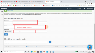

Respuestas: 70

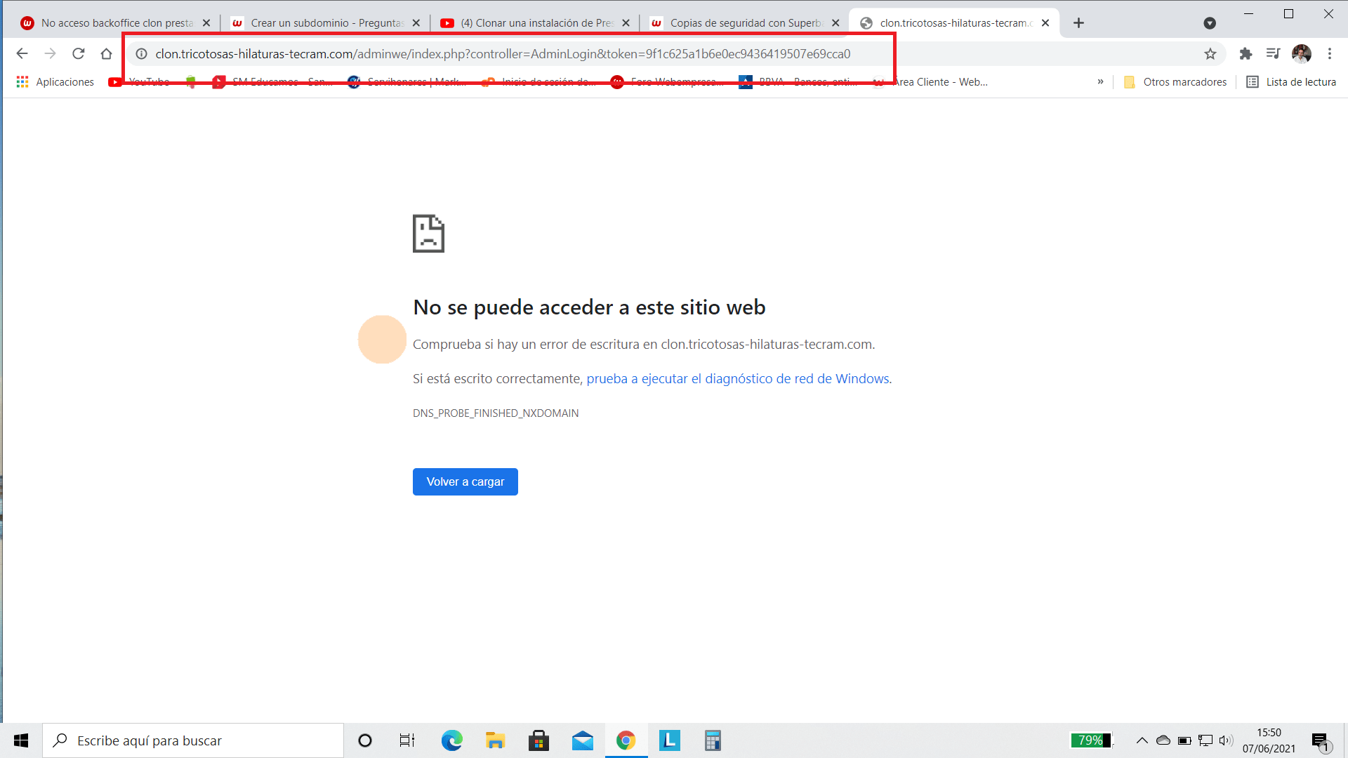

Nada, el navegador sigue impidiendo acceder al backoffice del clon.
He generado el subdominio, y la sintaxis de donde debe cargar tal y como sugerido, pero nada.
Adjunto imágenes
Ya no sé que hacer.
Por favor, indica.
Slds.
Ezequiel
Denegación acceso Backoffice Clon Prestashop

Hola Ezequiel.
El clon no esta bien, elimina el Subdominio y el clon que tienes creado y lo vuelves a crear

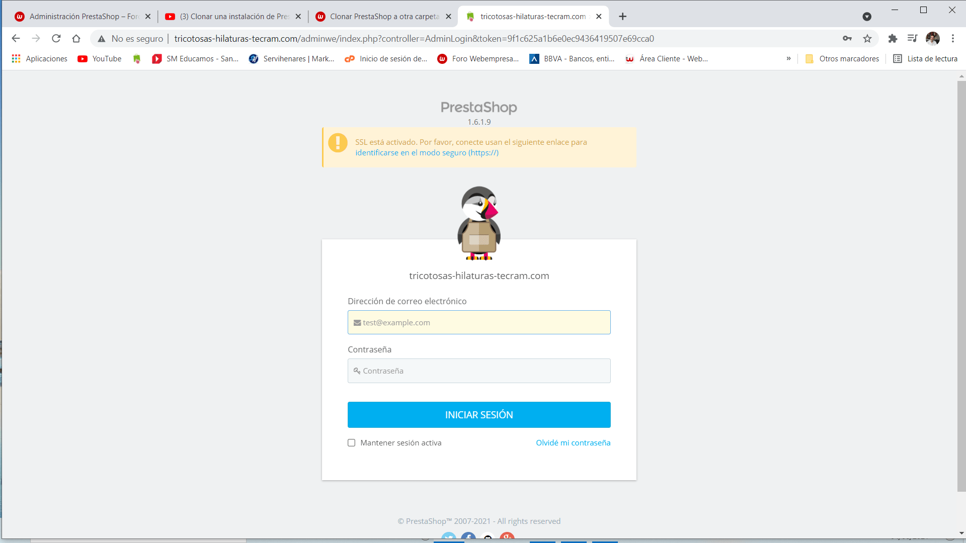

Respuestas: 70
Hola Pepe.
Lo que indicas al final  del hilo sugerido, es exactamente lo que hice originalmente, siguiendo al pie de la letra lo indicado en el vídeo de Luis (lo tienes más arriba, al inicio de este hilo), lo he repasado varias veces (la copia del tema, las bases de datos nuevas, las modificaciones del config,..etc.).
No sé, voy ha seguir dándole vueltas al tema, haber si averiguo donde está el error, he adjuntado el documento pdf de los datos del subdominio por si el error está en el direccionamiento de "carga" del tema.
Es la primera vez que creo un subdominio y al activar el alta desde el Cpanel aparece otro subdominio ("tricotosas-hilaturas-tecram.tecramsl.com"), es la primera vez que lo veo, y me preocupa, ya que mi cuenta principal en webempresa es "tecramsl.com" , y la tienda en producción desde hace 4 años es "tricotosas-hilaturas-tecram.com" (posicionada en google, con ventas, domine autority, backlink...etc.).
Yo migré desde otro hosting mi dominio "tecramsl.com" con un wordpress hace años y generé uno nuevo (tricotosas-hilaturas-tecram.com) ya en webempresa con un CMS ps 1.6 que es el que he trabajado con seo on-page.
Me temo que el error puede estar en este embrollo inicial.
