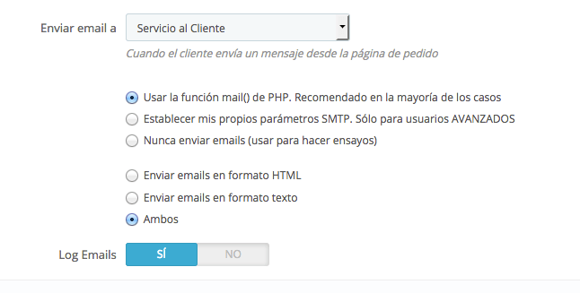

Puedes enviarnos una captura de este apartado para poder revisarlo?

Hola Jonny,
Me imagino que te refieres a lo que pone en Param.avanzados/correo electronico.
Yo tengo la opción PHP por defecto.

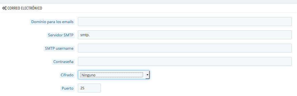

Si pongo la SMTP por probar que tendría que poner?
Adjunto pantallazos

Hola Paula.
Por defecto esa es la opción que tienes que tener marcada, la opción de SMTP suele dar problemas con el envió de correo.

Puedes probar ha configurar el correo en SMTP y comprobar si funciona aunque como te comente antes no suele dar buen resultado.
Los datos para la configuración los puedes encontrar en tu cuenta de cPanel editando el correo que utilizas para los mensajes.
