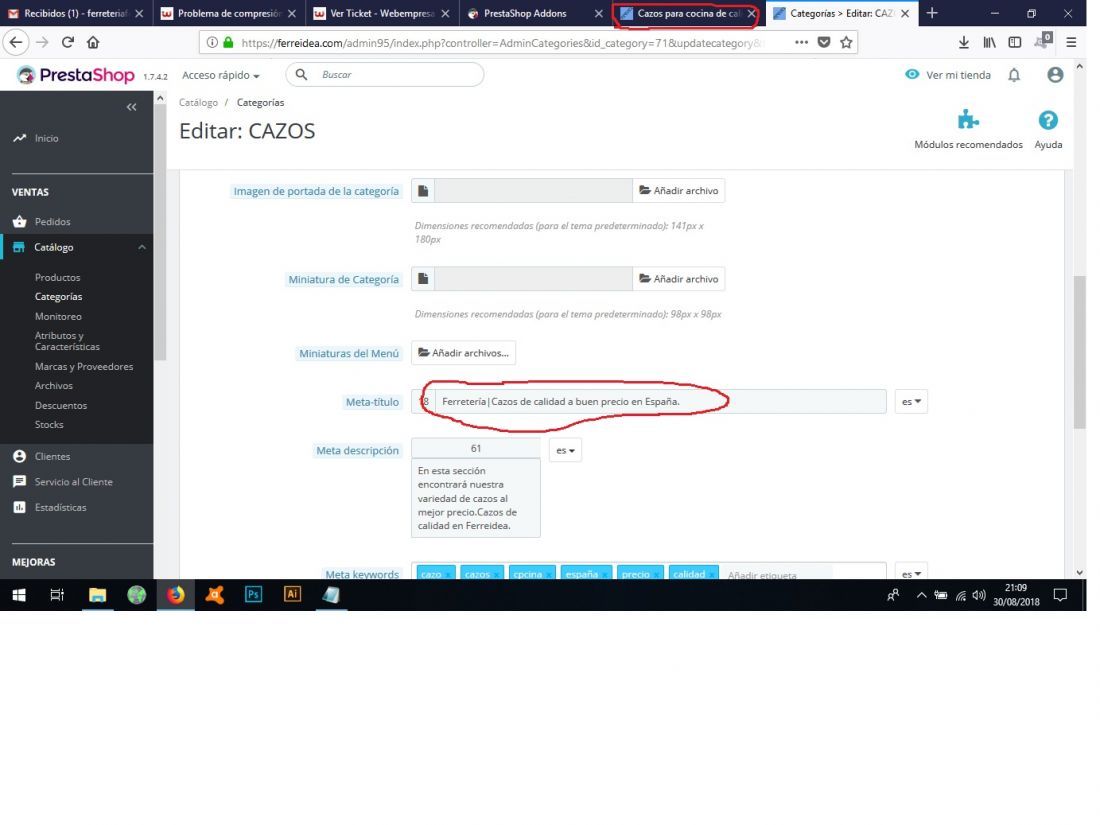

Os adjunto captura en la que se ve el metatitulo de la misma categoria en el frontoffice (Es el correcto)y en el backoffice (permanece el antiguo)

El problema no está en el frontoffice,como has visto en la captura que he adjuntado en el mensaje anterior,mientras en el backoffice no muestra los cambios realizados en el frontoffice si los muestra (se ve el metatitulo en la parte superior de la pestaña del navegador que no coincide con el metatitulo del backoffice).Ambos en la categoria "cazos" muestran dos metatitulos diferentes en el back y en el front.

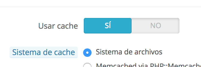

Podrías probar desactivando los idiomas que no usas desde la opción de Localización, tal como se ve en la siguiente imagen:

Prueba si te sucede lo mismo con la cache a nivel de sistema de archivos.

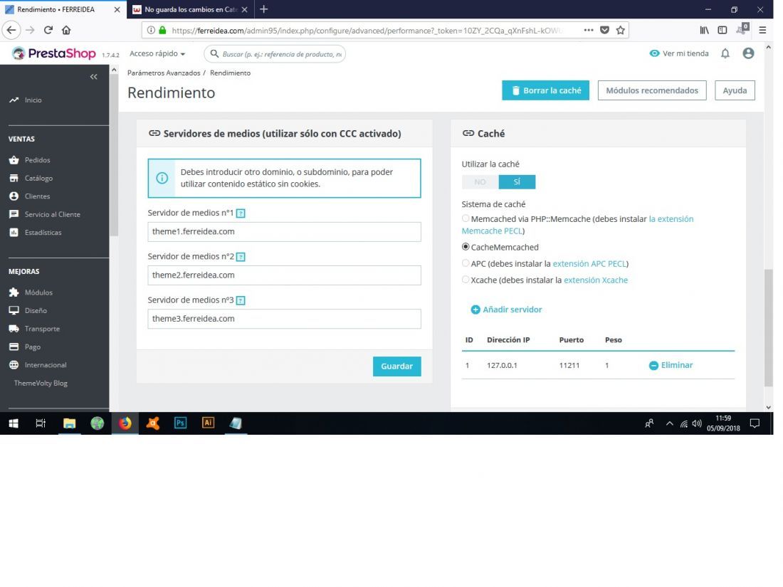

Esa opción no me aparece en el apartado de configuracion de rendimiento de mi prestashop (adjunto captura)
pero si aparacen otras como :
-Memcached via PHP::Memcache (debes instalar la extensión Memcache PECL)
-APC (debes instalar la extensión APC PECL)
-Xcache (debes instalar la extensión Xcache
Por lo tanto ¿Que opcion debo selecionar/como debo configurar el apartado de la cache de mi BO para que cuando esté activada los cambios que realice en mi BO se vean guardados correctamente?

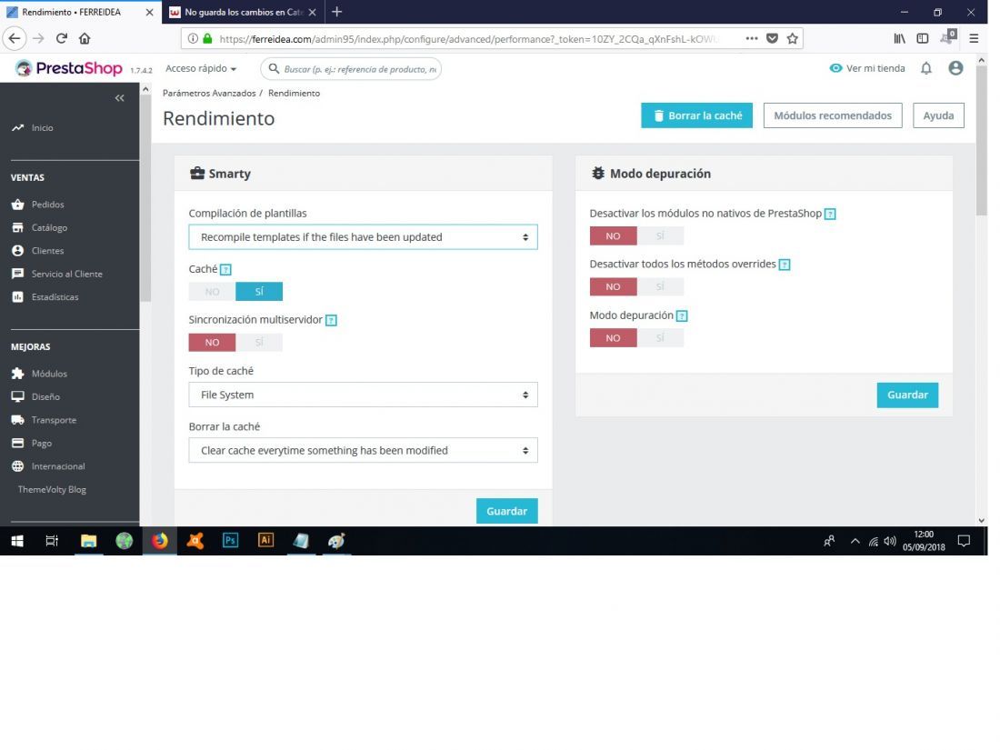

Debo indicar que con la caché smarty activada la web si guarda los cambios mientras memcached siga desactivado(Adjunto captura de la configuracion de smarty)

Ok veo que no hay opción en la versión 1.7.4.x de PrestaShop para cache por sistema de archivos.
Podrías probar con Memcache pero la primera opción, consulta a nivel de tickets de soporte si tienes habilitada la extensión Memcache PECL en tu cuenta.
