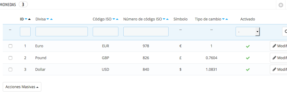

En mi web tengo configuradas 3 monedas: Euro, dolares y libras. Siendo la moneda base el Euro. Me he dado cuenta de:
1) El tipo de cambio no se me actualiza correctamente. Ahora mismo 1EUR es 1,19 USD y me aparece a 1,08
2) En mi web no puedo seleccionar una moneda diferente al Euro, no me deja.
Que puedo hacer? Muchas gracias y un saludo,

Por defecto, en PrestaShop el tipo de cambio entre monedas no se actualiza solo.
Para actualizar el cambio vete a Localización->Monedas y pulsa en el botón Actualizar las tasas de cambio. De esta forma se cargarán los cambios actualizados.
Si quieres que la actualización se haga de forma periódica tendrías que programar un cron con la url que te muestra en la parte inferior de la página.
Sobre lo de que no se pueda seleccionar la moneda es posible que no hayas publicado el módulo en la posición correcta. No puedo ver si se carga porque tienes la tienda en mantenimiento.
