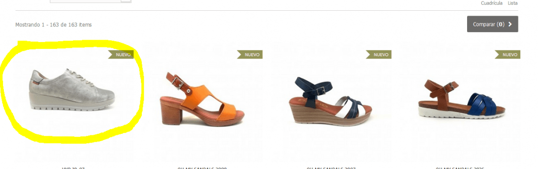

No se ordenan los productos cuando pongo que se ordenen por posición dentro de la categoría. Esto es lo que he hecho:

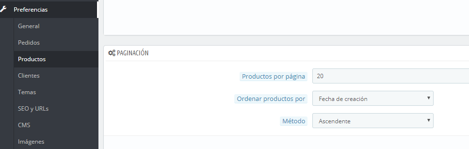

Indico que la paginación sea por posición dentro de la categoría y en orden descendente para que los ultimos productos sean los primeros en aparecer

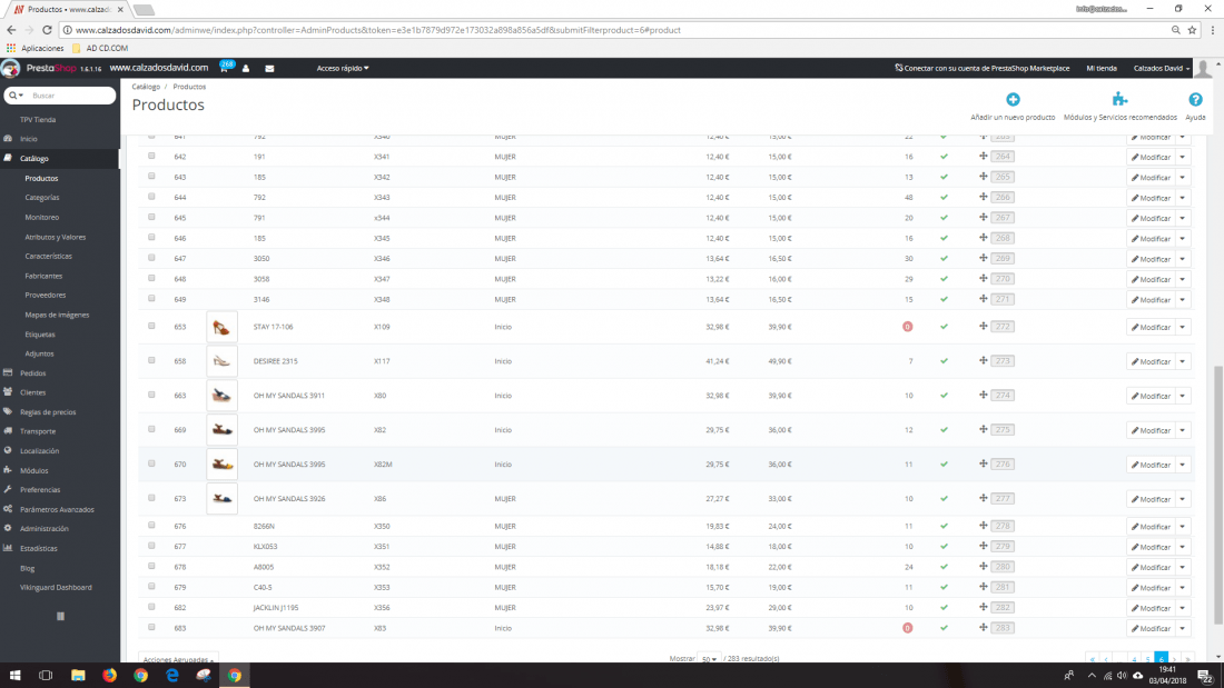

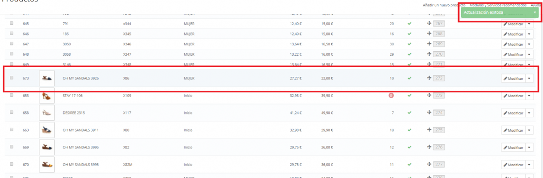

Despues me voy a Catálogo->Productos, selecciono la categoria "Mujer" y me voy a la ultima página para ordenar los productos y me aparece esto:

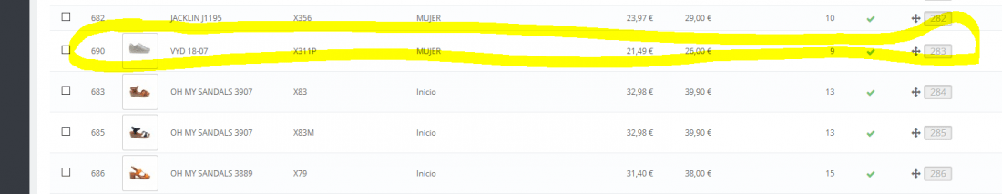

Despues cojo un producto, lo cambio de posición y me dice "Actualización Exitosa":

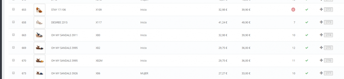

Pero luego ni lo actualiza en el Frontal ni en la página de productos, ya que vuelvo a entrar en Catálogo->Productos Filtro por Categoría, selecciono "Mujer" y me aparece igual que estaba antes de modificar el orden:

En tu primera captura de pantalla: Ajustes > Productos , en "ordenar productos por" debes tener una opción de : Posición dentro de la categoría, esto es cuando defines un orden personalizado para los productos dentro de una categoría.

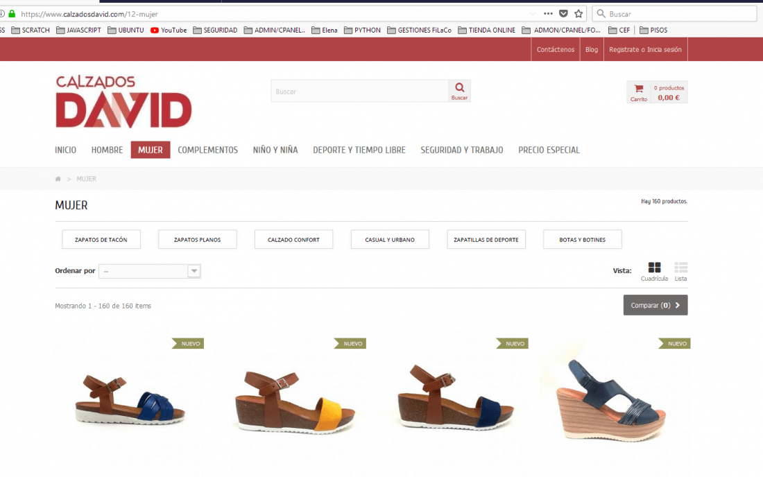

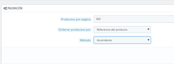

Así lo tengo, por lo visto me equivoqué al mandarte la captura de pantalla, lo tengo de esta manera:
Y al mover los productos aparece "Actualización exitosa" pero no cambia el orden

Si, a eso me refiero, en el backend lo muevo y aparece "Actualización exitosa", pero luego no se refleja en el frontend.
Además me comentas que lo pruebe filtrando pra una categoría, y así lo hice, está filtrada en la imagen que te mando la categoría Mujer, ya que si no filtro categorías no me aparece la columna de posición.

- Abro Catálogo->Productos, marco "Filtrar por categoria", y marco la categoría "Mujer", entonces muevo el último elemento a una posición con un numero menor, y me aparece "Actualización Exitosa". Seguidamente abro una ventana privada y voy a la categoría en la que he modificado y sigue sin estar ordenado, es decir, no ha ordenado nada.

Y sigue la cosa igual, no actualiza el orden de los productos, ni en privado ni en nada, ni siquiera cuando dice actualización exitosa y vuelvo a entrar en Catálogo->Productos está el orden que se ha puesto en un instante anterior.

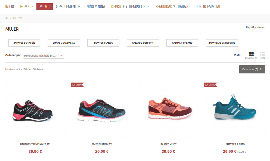

Acabo de cambiar a otro orden:
Y sí, funciona bien
Por lo tanto no funciona el orden dentro de la posición.
Esto es algo esencial, necesito una solución, lo de cambiar el theme, no sé como hacerlo, si me pudiesen indicar como, se podría intentar, a ver si es el problema.
