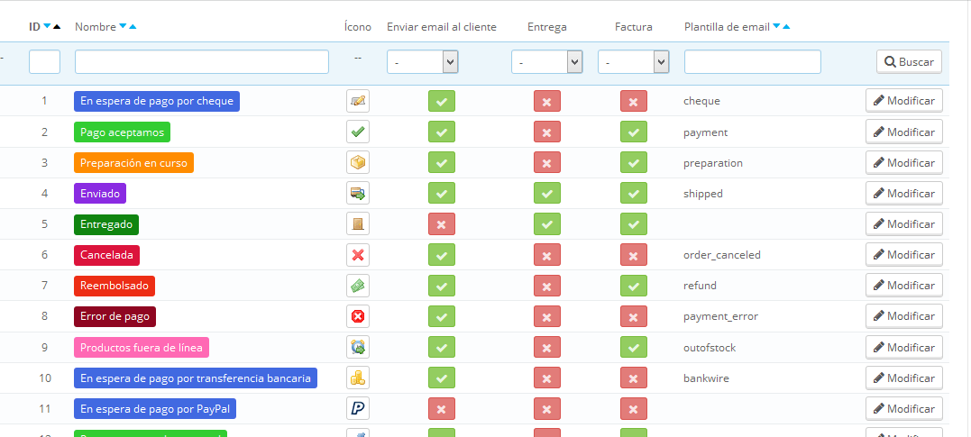

Si en la administración de PrestaShop vas a Pedidos->Estados de pedido podrás ver los distintos estados de pedido y si se genera la factura o no cuando un pedido queda asignado a un determinado estado. Revisa que en todos los campos este activada la casilla de generar factura en todos los campos.
También dispones de la posibilidad de generar facturas de forma manual podrías desactivar la generación de facturas para todos los estados y añadir un nuevo estado que podrías llamar "Factura generada" y en este estado activar la opción de generar la factura.
De esta forma, cuando quieras generar un factura para un determinado pedido simplemente tendrás que editarlo y asignarle este nuevo estado.

Acabo de realizar varias pruebas, como indicas y no hay cambios, la factura siguie generada con error, mientras el pedido esta bien.

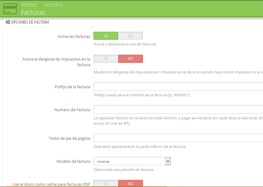

Dentro de la pestaña Pedidos => Facturas. Comprueba que la configuración aparezca igual que la imagen que te muestro
Facturas permitidas: En esta opción podemos habilitar o desactivar las facturas, para que el cliente no pueda recibirlas. (Por lo que nosotros como empleados o administradores, seremos los únicos que podemos ver las facturas)
Prefijo de la factura: Establecer prefijo para las facturas, nos permite definir prefijos por diferentes idiomas al pulsar sobre la bandera que hay al lado del campo.
Número de factura: El valor que nosotros indiquemos en este campo, será con el valor que se inicializara la próxima factura. (Lógicamente el valor que indiquemos en dicho campo, tiene que ser superior a la última numeración)
Texto libre: El texto que escribamos en este campo se mostrara en el pie de la factura.
Modelo de factura: Dependiendo de los tipos(modelos) de facturas que tengas creados en el directorio /pdf/, podrá elegir uno u otro.
Utilice el disco como caché para las facturas en PDF: Si habilita esta opción, las facturas se almacenara en su servidor.

La configuración es correcta, por otro lado se han generado facturas, sin problemas.
Por algún motivo en vez de continuar con la secuencia que le corresponde, en este caso el número 3, ha tomado el 1 que se trata de una factura anulada y lo ha interpretado como un abono.
por otro lado el pedido y su cobro se han realizado perfectamente. necesito saber sobre el pedido generado, volver a generar la factura y el albarán si esto es posible.

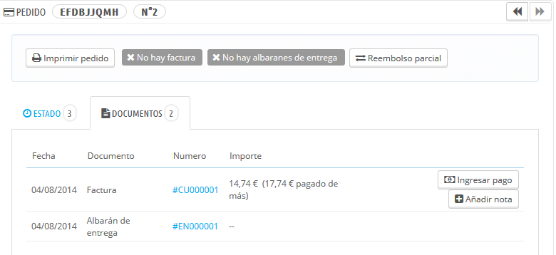

En tu captura inicial veo que en el pedido indica que no hay facturas ni albaranes, sin embargo en documentos veo 2 documentos, estos se crearon con otro pedido?
Si hay un problema con este pedido tendrías que evaluar eliminar el pedido y crear uno de manera manual

Hola, efectivamente, por alguna razón el sistema ha tomado un número antiguo correspondiente a unas pruebas. al ser un nuevo pedido se ha grabado sin problema pero al ir a generar la factura ha tomado los datos de un registro antiguo.
Por eso lo ha debido de interpretar como un abono.

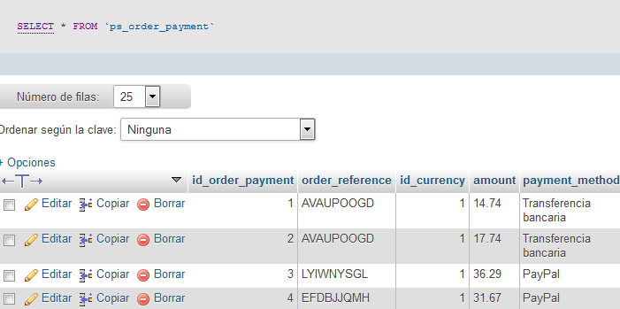

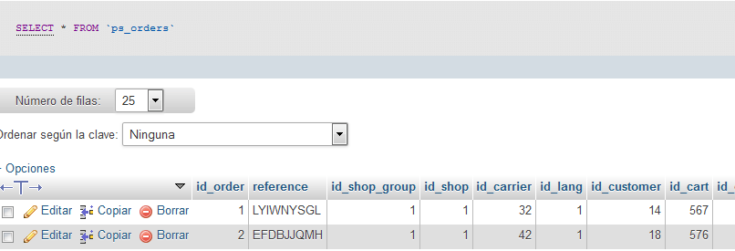

al final buceando en las tablas "order" he podido entender que estaba pasando, la tabla order_detail no estaba vinculada a la tabla orders, así que añadir el campo correspondiente ha sido relativamente sencillo.
En cuanto a la tabla order_invoice estaba tomando los datos de una prueba de agosto.. no sé porqué. Así que con los datos del pedido y del envio fui rellenando los campos de la base de datos, y ahora parece que ya se genera correctamente tanto la factura como el albarán.
en algún sitio ha quedado marcada la operación con un aviso que continua apareciendo, pero a tanto no he llegado.
