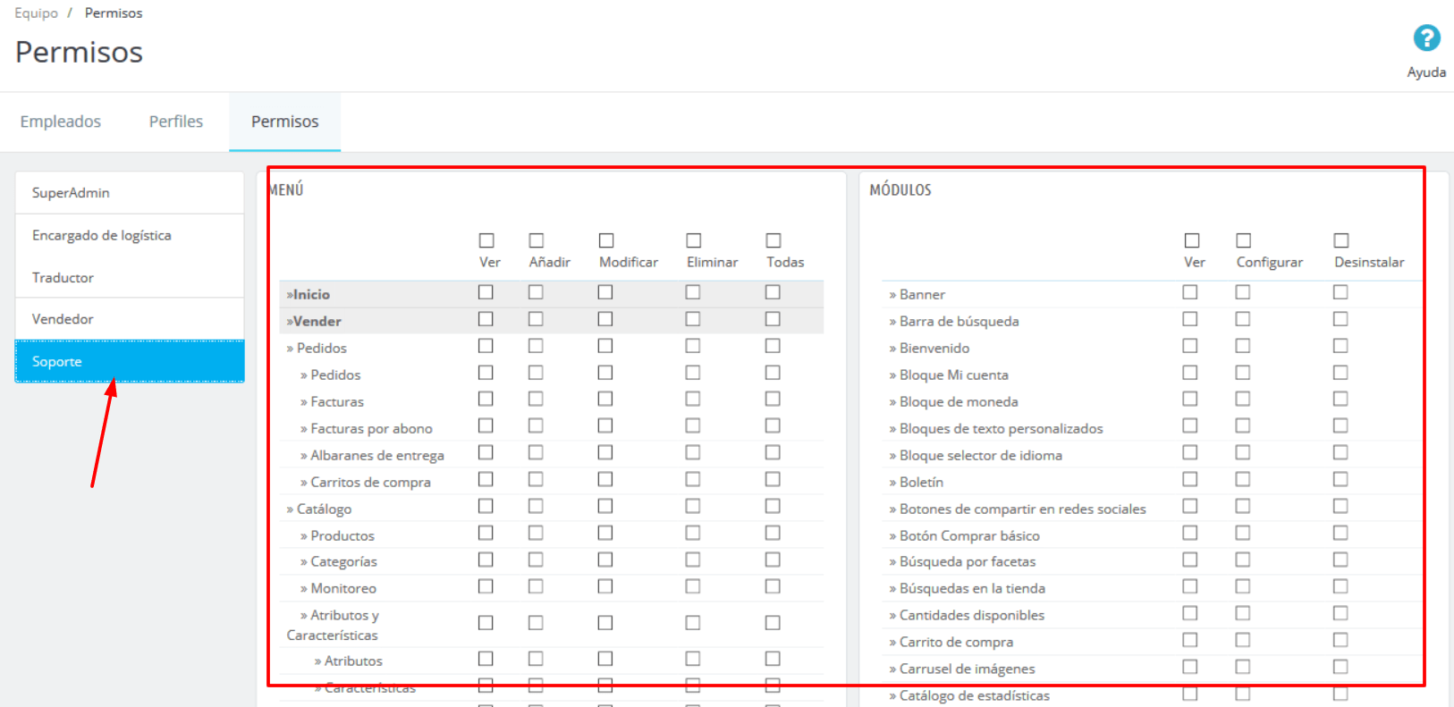

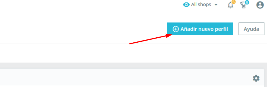

Generalmente este tipo de acceso debe tener ciertos roles específicos para que los desarrolladores puedan verificar que ocurre, sin embargo ten en cuenta que en prestashop puedes crear perfiles  y asignarle los permisos que tu consideres necesarios o lo que ellos necesiten acceder.
Screenshot(77)
Screenshot(78)
Las personas de soporte generalmente te indicaran que permisos necesitan para verificar y en todo caso puedes preguntarles sobre ello, de esta forma puede activar solo los que se consideren necesarios.
