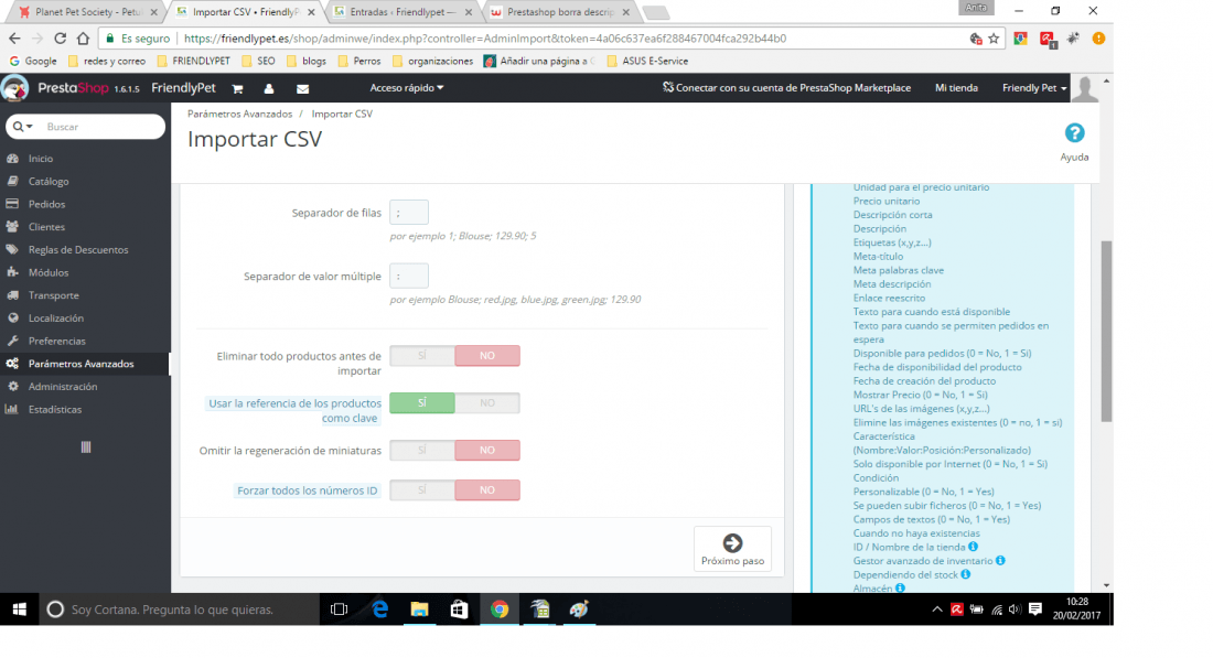

Quiero poder actualizar stocks y precios de mis productos mediante csv. Leí sobre ello y me pareció un buen sistema porque, una vez generado el archivo base (que es lo más tedioso), el resto debería ser sencillo.
He ido haciendo pruebas hasta que he conseguido que los productos con atributos se actualicen perfectamente bien (al menos en las pruebas que he hecho).
Sin embargo, los productos que no tienen atributos no se actualizan subiendo un csv de combinaciones. Así que decidí probar con un archivo csv de productos escueto, con las columnas que me interesan para asegurarme de subir el stock correcto en cada producto. Hice las pruebas con unos productos que van a llegar esta semana, es decir, que aún no tengo stock, pero para ir haciendo pruebas y...¡sorpresa! ¡¡Ha sido un desastre!! Las columnas en las que no le ofrezco información me las borra: fabricante, descripción corta, descripción larga, catgoría... Incluso me los activó automaticamente aún teniendolos yo como inactivos. Quizá sea la configuración al subir el csv de productor pero no he sido capaz de hacerlo bien.
¿Podríais ayudarme?

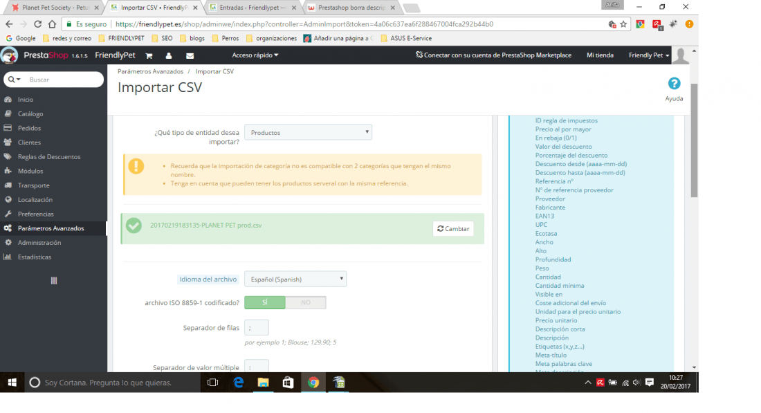

Te dejo el zip con los dos archivos que usé:
1.- El de combinaciones que al final saque la combinación correcta (las columnas de nombre y PCR las configuro para que las ignore puesto que son datos que yo uso pero el sistema no los necesita)
2.- El de los productos (nuevamente el nombre y el PCR las pongo para que las ignore).
El resultado en el segundo caso es que me dice que la importación ha sido exitosa, pero al entrar a los productos, que los tenía con el iva del 10, la descripción completa, el fabricante asignado, la categoría asociada y en situación de inactivos.... me encuentro el iva al 21, la descripcion borrada, el fabricante borrado, la categoria inicio y además activados.... El iva, el fabricante, la categoria y el que esten activos o no, simplemente sería un coñazo de trabajo tener que ponerlo porque son unos 300 productos.
Lo que más me preocupa es la descripción, porque ya comprobé en su día que con csv no puedo subir los codigos html para jugar con los colores de las letras, crear tablas, etc. Necesitaría poder actualizar el stock de los productos sin que me borre las columnas que yo decido no proporcionarle con el csv... tal y como me hace cuando subo stock con atributos que ahí lo hace perfecto.
Te dejo también en captura de pantalla lo que aplico al subir el csv, quizá el error esté por ahí:

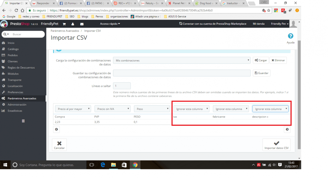

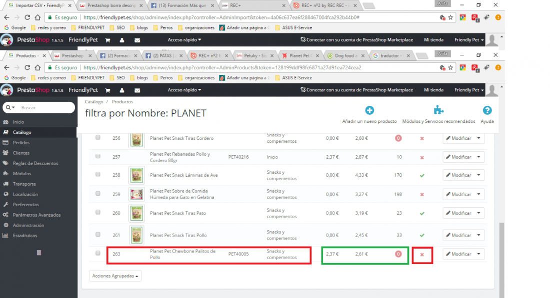

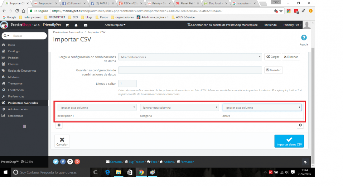

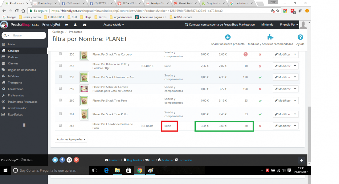

Bueno, pues esta vez sólo me ha cambiado la categoría, no está mal!! No tiene ni pies ni cabeza, no entiendo el motivo. Pero al menos no me ha borrado la descripción, ni el iva, ni el fabricante, ni me lo ha puesto como activo.
En esta captura marco en verde lo que sí debe cambiar y en rojo lo que no debe cambiar.
Aquí está las columnas que he mandado ignorar, están en blanco, pero como no se muy bien como piensa el sistema, por si ponerle a ignorar columnas le ayuda a no tocarlo que no quiero que modifique, pues hice la prueba.
Y aquí se aprecia que me cambia los precios y el stock, tal y como yo quiero, pero en esta ocasión me ha cambiado la categoría. Única y exclusivamente la categoría, que ya es un avance con respecto a ayer, pero no me o explico porque he hecho lo mismo que ayer solo que he agregado columnas para marcarlas como ignorar.

Con ignorar columna debería ser suficiente, sin embargo si te esta dando problemas será mejor que no tengas esa columna en tu archivo de importación desde el inicio.

Las columnas que he añadido en blanco expresamente para que las ignore, antes no las tenía y fue cuando me borró tantísimos datos. En fin, ya veré como lo arreglo.
