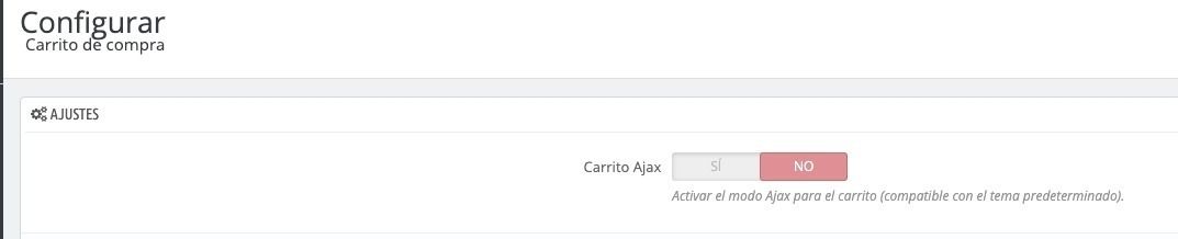

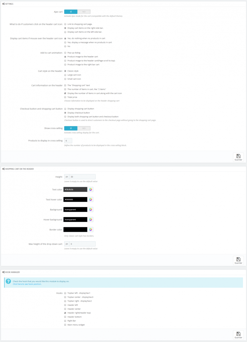

.- Accede Módulos -> Carrito y desactiva la opción Ajax.
Comprueba que el módulo del carrito lo tengas actualizado.

En el modulo del carrito, desactivo la opción Ajax, pero entonces el boton de añadir al carrito, no responde.
Te adjunto captura de ambas por si me estoy equivocando... 😉

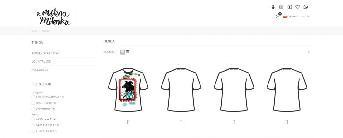

El problema es que ahora no se ve el menu y en los productos (en categorias) no se ve el nombre
Te adjunto iamgen

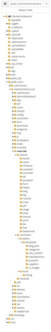

Vuelve a renombrar la carpeta de overrides, envíanos una captura de pantalla para ver qué archivos tienes dentro, tal vez sólo sea necesario renombrar algunos de estos.
Respondido : 28/03/2019 6:14 pm
Respuestas: 227
Gracias Jhon
Lo he renombrado y te adjunto
Gracias!!
Respondido : 28/03/2019 7:15 pm
Ve renombrando cada carpeta puedes probar por las superiores, classes luego controllers, esto permitirá ir descartando que carpeta de overrides esta ocasionando el problema.
Usualmente deberían ser overrides referidos a tu theme, por lo que veo tienes esto dentro de controllers, podrías ir probando con las subcarpetas de esta carpeta inicialmente.
