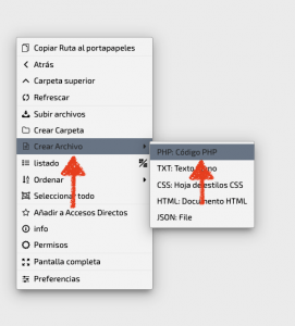

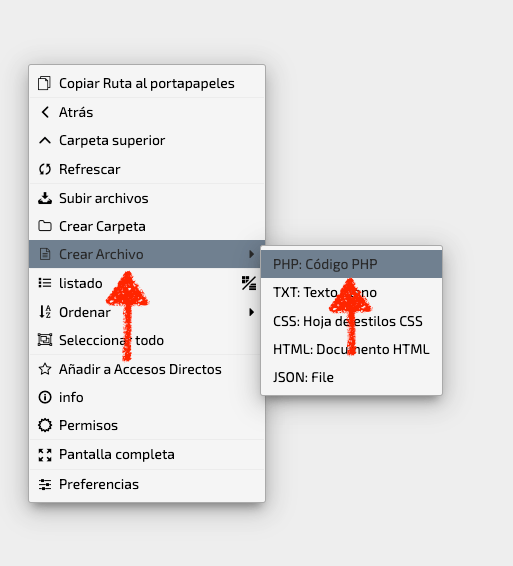

.- Accede a tu cuenta de Panel -> Administrador de archivos.
.- Accede a la carpeta de la instalación
.- Crea un archivo php y le pones como nombre " memflush "
Captura de pantalla 2022 05 05 a las 10.37.41
.- Añade lo siguiente en el archivo:
