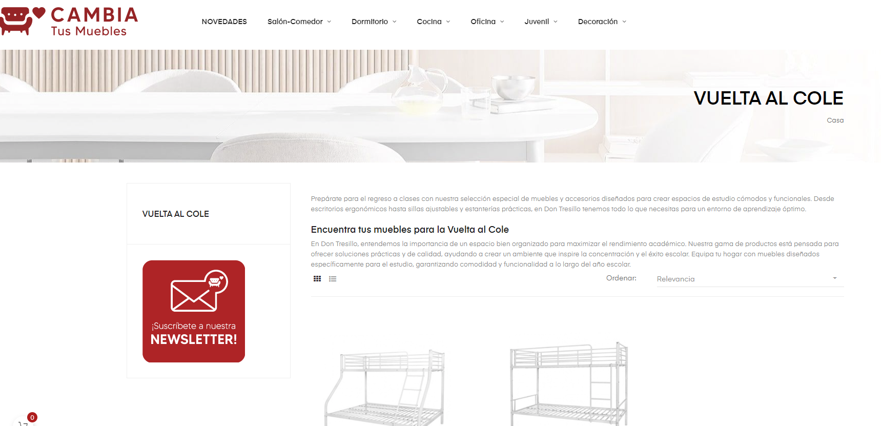

Buenos días, tengo un problema al crear una categoría nueva. Nada más crearla se me están asignando los 23 productos que tengo en otra categoría "muebles de exterior".
Esta es la nueva categoría: https://www.dontresillo.com/es/159-vuelta-al-cole
Muebles de exterior: https://www.dontresillo.com/es/153-muebles-de-exterior

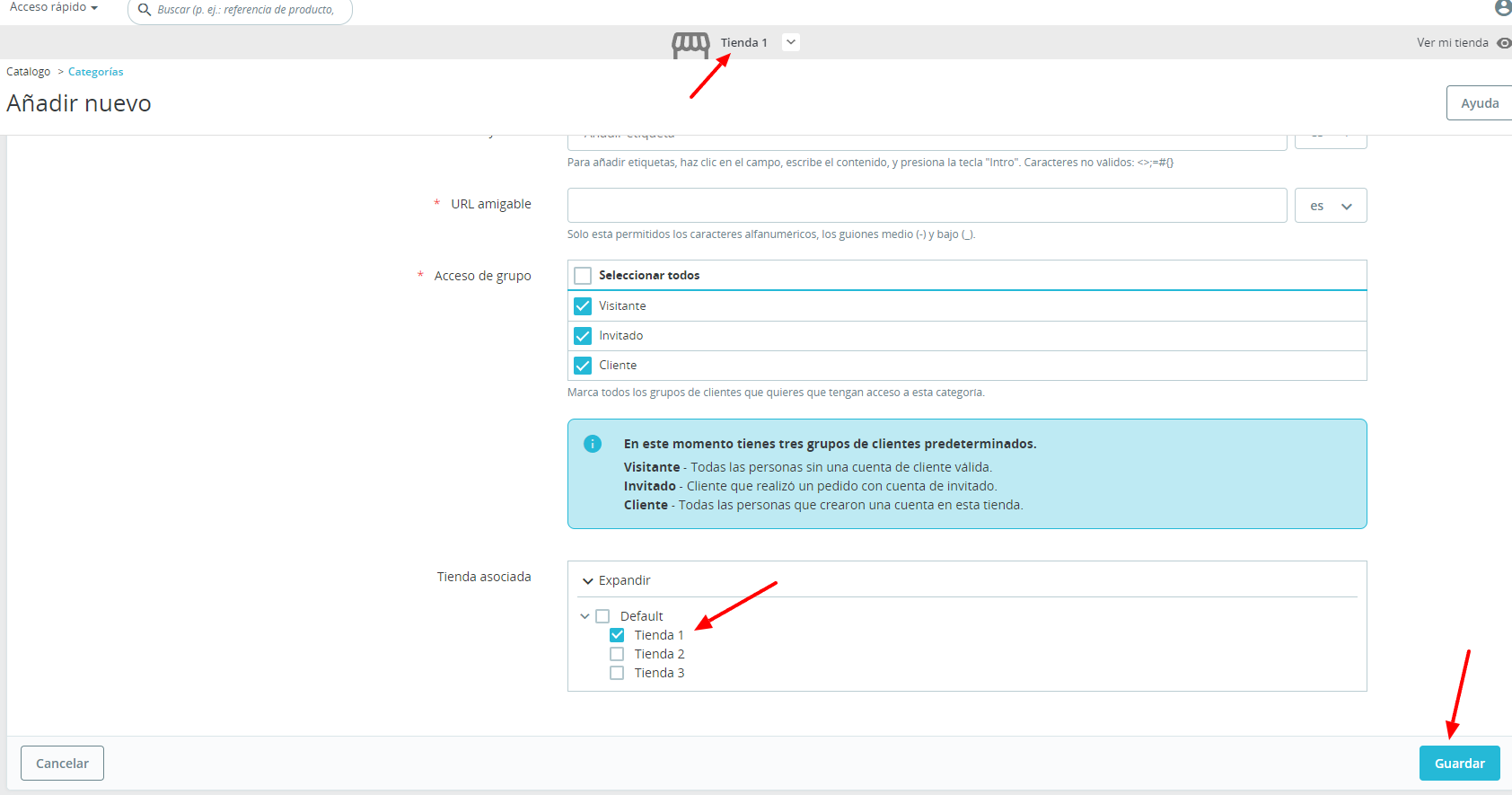

Entiendo que tienes creado un sitio multisite con PrestaShop, ya que si asignas categorías y se añaden productos estos suelen ser porque compartes las categorías con otras tiendas. Ten en cuenta que cuando creas la categoría lo primero es revisar este en la tienda donde quieres crearlas y luego selecciona a que tienda estará asociada
Respondido : 21/08/2024 12:16 pm

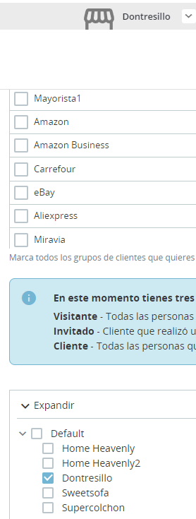

@karen Buenas tardes.
He configurado la categoría, como me has dicho, en la tienda específica y la tienda asociada de "Don Tresillo".
Pero sigue habiendo el mismo problema.
Para que veas con estas dos categorías como comparten los artículos:
https://www.dontresillo.com/es/161-vuelta-al-cole

La cosa es que solo pasa en www.dontresillo.com
En nuestra otra tienda no pasa eso. He añadido un producto para probar pero sino en cambiatusmuebles no es duplica, solo en dontresillo
https://www.cambiatusmuebles.com/161-vuelta-al-cole
