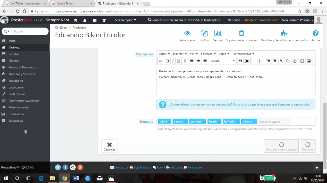

Hola buenos días. Tengo un serio problema a la hora de subir los artículos. El botón de guardado se queda bloqueado y no me permite guardar los cambios. Es un quebradero de cabeza pues no puedo subir apenas nada. Funciona aveces un poco peor nada mas guardo un cambio , se me queda el botón en bucle y es imposible hacer nada.

Una de las posibles causas puede ser la versión de PHP que estas utilizando en tu cuenta, veo que estas utilizando la versión 5.6 y en este caso seria instalar la 7x
Esto lo puedes realizar tu misma desde tu cuenta de cPanel Software -> Configurar PHP
Te dejo enlace a nuestra guía interna en la que podrás ver paso a paso cómo hacerlo. Hemos intentado explicarlo de forma clara, pero si tienes alguna duda en alguno de los pasos háznoslo saber y te ayudaremos rápidamente.
https://guias.webempresa.com/preguntas-frecuentes/cambiar-la-version-php/

He realizado el cambio pero me sigue generando el mismo problema.

ok, manda un ticket a soporte para que revisen tu cuenta, puede que tengan que realizar alguna modificación en tu cuenta de hosting.
Cunado mandes el ticket adjunta el enlace del foro para que sepan de que estamos tratando.
