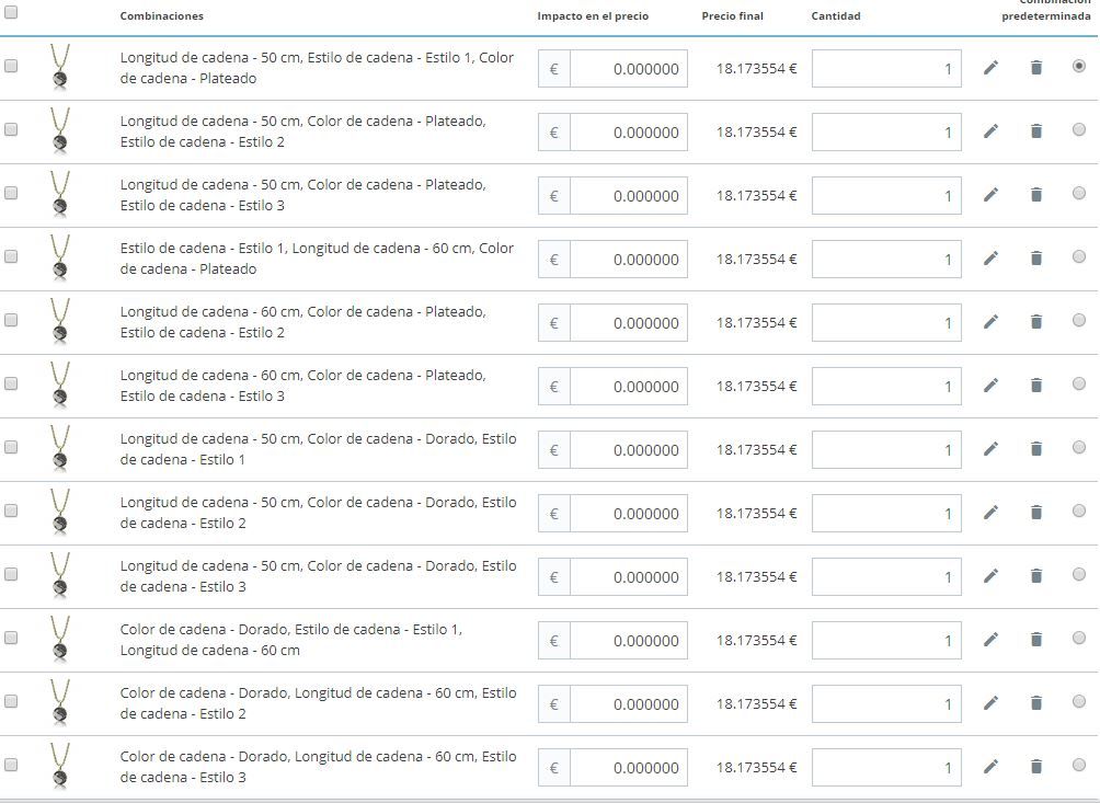

Estoy en el backoffice de mi web y me encuentro en el apartado de productos empezando a crear dichos productos y sus ajustes.
Todos mis productos tienen combinaciones para que el cliente lo customize como prefiera, y son: Estilo de cadena, longitud de cadena y color de cadena.
Cuando estoy creando el producto, elijo la opción de "Producto con combinaciones" y ahí inserto las tres combinaciones que he comentado.
Mi problema es que el cliente pincha en uno de mis colgantes y tengo de ese colgante (1 unidad) y luego en las combinaciones tengo 1 unidades de cada estilo de colgante, 1 unidades de cada longitud de cadena y 1 unidad de cada color de cadena.
Cuando termino de configurar las cantidades en el menú de backoffice del producto me aparece un total de 12 cantidades, pero en realidad de ese colgante solo tengo 1 unidad. Como haría entonces para que aparezca todo correctamente?

 Fran
Respuestas: 90
De la cantidad total en stock del producto cuando pongo "producto con combinaciones" el apartado de cantidades desaparece y aparece la pestaña de combinaciones
Te adjunto las dos capturas, a continuación.
Versión de Prestashop: 1.7.4.3

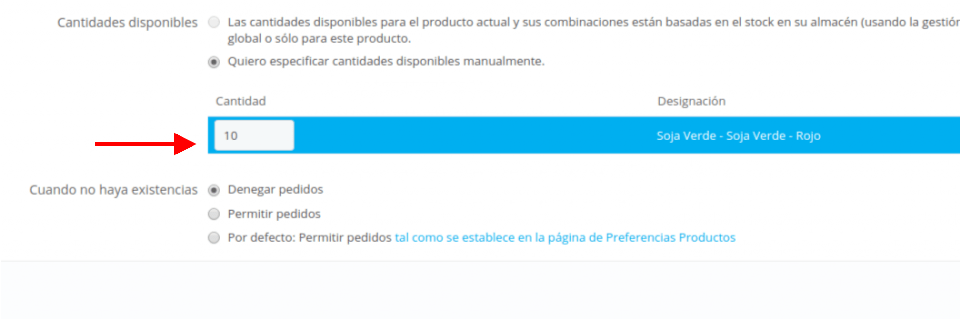

Cada variación tiene su propio stock, puedes asignarle el stock en al opcion Cantidades de la ficha del producto:

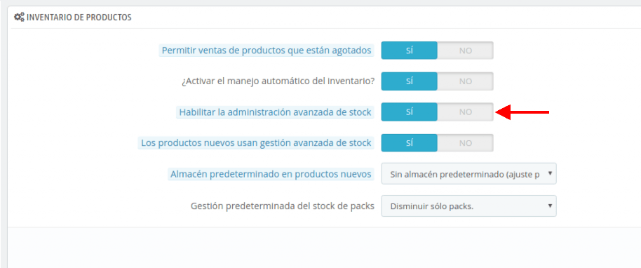

Para controlar el stock tienes que habilitar la gestión avanzada de existencias.
.- Accede Preferencias -> productos.
.- En el bloque INVENTARIO DE PRODUCTOS selecciona la opción " Habilitar la administración avanzada de stock "

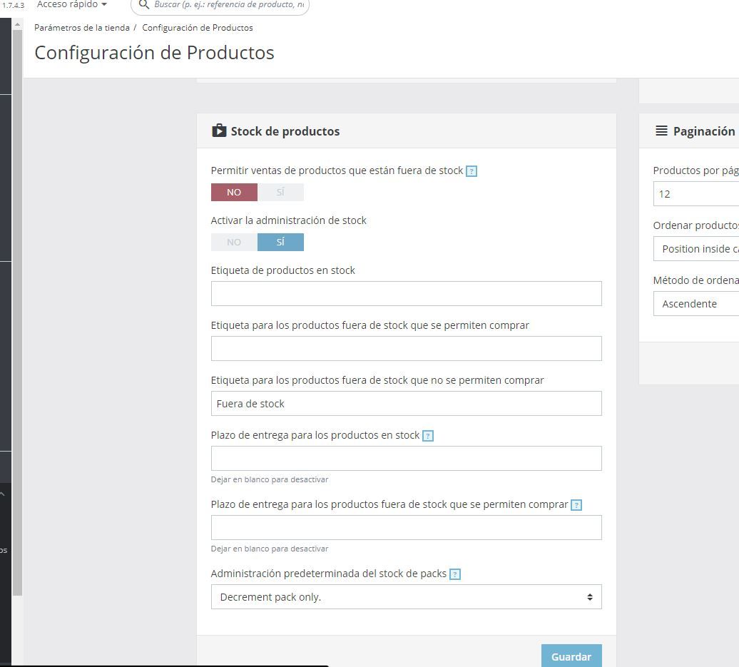

 Fran
Respuestas: 90
Hola Pepe,

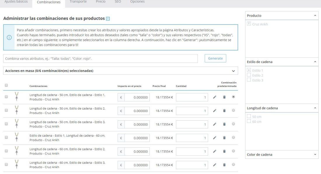

Hago lo que me dices y nada, pongo la cantidad de ese colgante que es 1 unidad en "Producto Simple" pero luego pincho en "producto con combinaciones" para insertar la personalización de la cadena, y me desparece la pestaña de cantidades y aparece la de combinaciones.
Ahí pongo 1 unidad de cada en las 12 combinaciones y cuando guardo me sale un total de 12 unidades de ese producto cuando en realidad tengo 1 unidad de ese colgante.
En el apartado que me comentas me aparece esto, adjunto pantallazo, no se si con la versión que tengo han deshabilitado alguna opción.
Estoy en la versión 1.7.4.3 de prestashop,
Gracias,

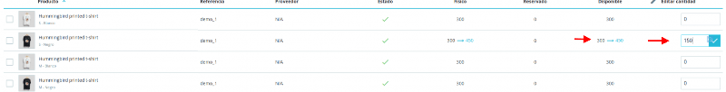

Hola Fran.
Ok, trabajas en prestashop 1.7
.- Accede a Catalogo -> Stock
.- Veras todos los productos que tienes con sus variaciones y el stock que tienes de cada variacion:
Para añadir o eliminar stock solo tienes que introducir los producto que tienes para cada variación que se sumaran o restaran a los que ya hay .
Respondido : 29/10/2018 4:52 pm

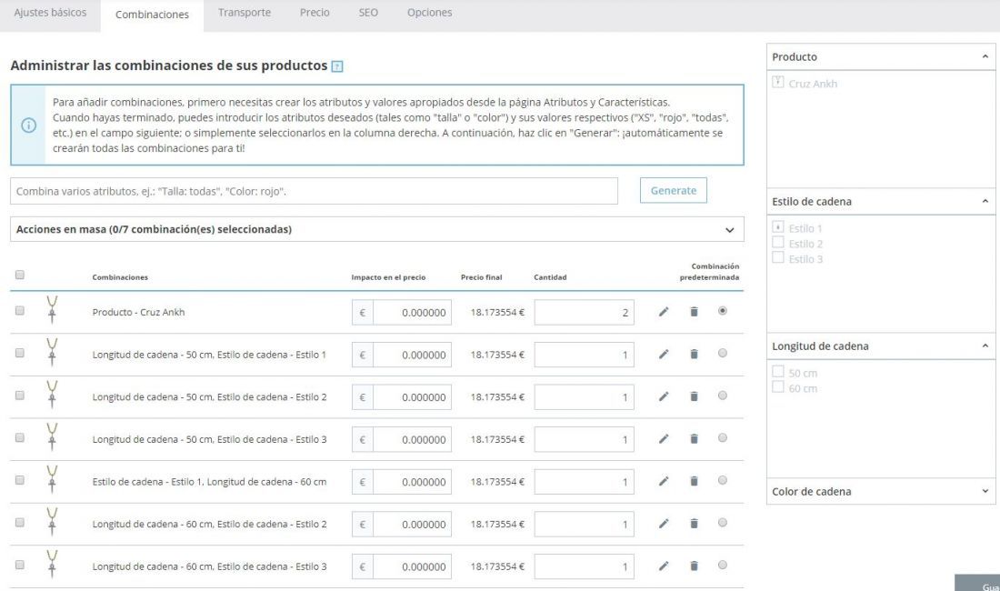

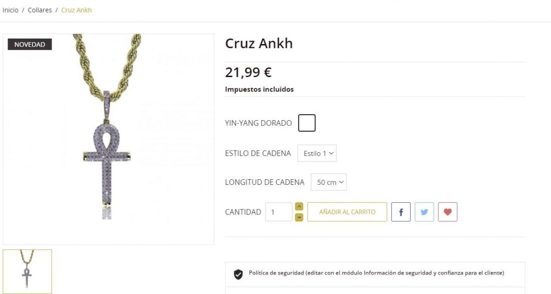

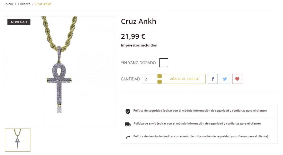

 Fran
Respuestas: 90
Claro, el problema es ese. Tengo un colgante de dos unidades, por ejemplo, y luego tengo 1 unidad por cada estilo y longitud de cadena.
He creado un atributo nuevo que se llama Producto para ver si así poniendo la unidad a ese atributo (2 unidades), hacia que cuando no hubiera mas unidades de ese, el resto de opciones (estilo y longitud) desapareciera.
Pero el problema es que cuando lo hago (pongo el atributo producto y lo genero y le pongo 2 unidades, luego el resto, estilo y longitud, lo genero y le pongo 1 unidad) en la web aparece solo la opción de producto y desaparece los otros dos atributos.
En cambio, cuando hago combinadas de producto-estilo-longitud, si me aparece todo en la web del producto. Pero volvemos a lo mismo, no tengo un atributo donde yo pueda poner las unidades del colgante, es decir, separarlo de las combinadas porque entonces en la web aparecerá que tengo mas unidades cuando en realidad tengo solo 2 del colgante.
Adjunto pantallazos de por un lado, atributo de producto y luego combinaciones de estilo y longitud y luego otro de producto,estilo y longitud juntos y el resultado en la web.
He intentado de todo, que puedo hacer?
Muchas gracias,
Respondido : 29/10/2018 7:15 pm
Lamentablemente lo que estas planteando es algo muy particular y por defecto la funcionalidad de atributos no lo soporta.
Podrías evaluar tener un solo producto, y en la descripción del producto indicar las variaciones, si necesitas que el cliente indique la variación podrías incluso evaluar usar un campo de texto, revisa : https://addons.prestashop.com/en/combinaisons-customization/20362-product-customization-add-text-over-the-product-image.html
La otra opción es que dejes como esta, pero a la primera compra deshabilites el producto ya que no tendrás stock.
Respondido : 29/10/2018 8:48 pm
