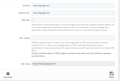

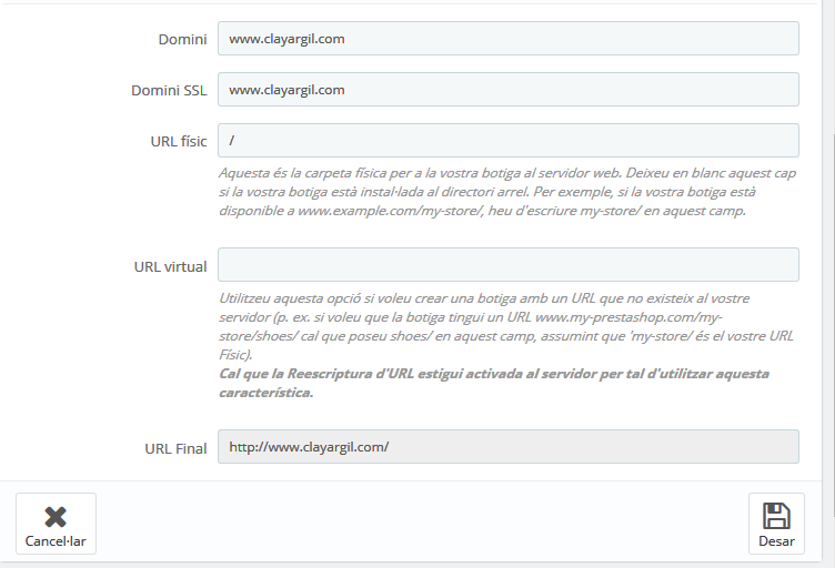

Respuestas: 77
Buenos días Bulmaro,
Te paso las capturas de pantalla de lo que me sale.
Santi
Respondido : 26/06/2020 10:28 am

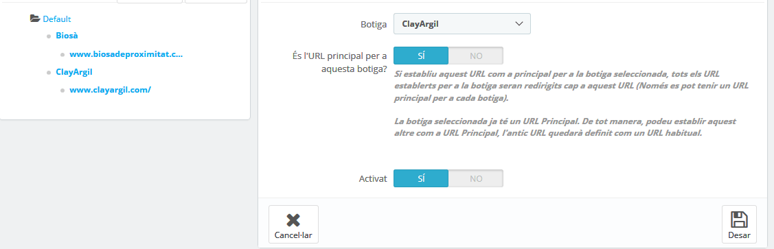

Hola Santi.
Si tienes creado el multidominio por carpetas como parece que lo tienes hay que crear dos URL's tanto para la versión con www como para la versión sin www, de no ser asi siempre redireccionara a la URL principal:
-> http://doc.prestashop.com/display/PS17/Configurar+la+URL+de+una+tienda
crea una nueva URL para la versión que no carga bien y revisa si se soluciona.
