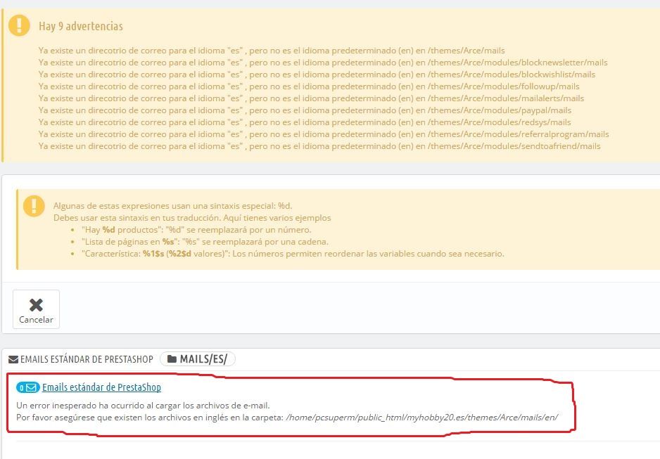

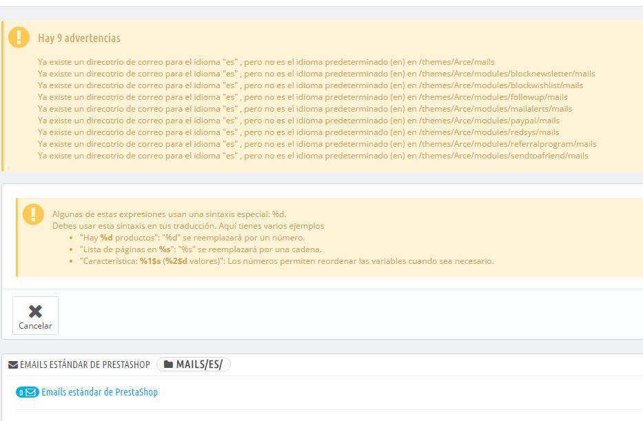

No puedo modificar la traducción de mensajes de las plantillas de emails en el Pack Acre de web empresa. Ver imagen adjunta.

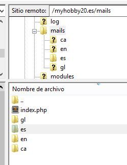

¿Existe la carpeta /mails/es en tu instalación de PrestaShop? ...debería existir, al menos en nuestros Packs, si no eliminaste idiomas, deberías encontrarla.

Si esta la carpeta ¿Solución para modificar los archivos de traducción? ¿Entonces que tengo que hacer?

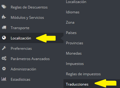

Entrar al menú de administración de la tienda ' Localización - Traducciones '.
Una vez dentro de la sección Traducciones podremos seleccionar las diferentes opciones a traducir, en tu caso selecciona ' Tipo de Traducción - traducciones de Front Office ' y el idioma ' castellano (Español) '. Una vez elegidas estas opciones Prestashop nos llevara a una página donde podremos ver todas las alternativas a traducir.

Hasta ahí llego señor, vea imagen adjunta para comprender el problema, no carga los archivos, gracias.

Si tienes la carpeta con los archivos no te dejara subirlos por que ya los tienes y eso es lo que te indica, si quieres sustituirlos puedes hacerlo desde cPanel - administrador de Archivos '

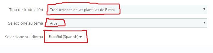

Señor el problema es que en el backoffice no se cargan los archivos para poder modificarlos. Si tiene alguna duda en algo dígamelo e intentaré explicárselo mejor si puedo.

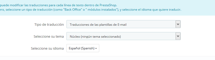

HOla
Los archivos de traducción del correo, si bien podrían estar como parte de la plantilla, no es el caso para el Pack Arce, estos archivos de traducción son parte del nucleo de PrestaShop, prueba con la siguiente configuración, ver imagen adjunta, eligiendo el nucleo
Respondido : 23/05/2016 9:55 pm
 JOEL
Respuestas: 121
Efectivamente, mil gracias.
